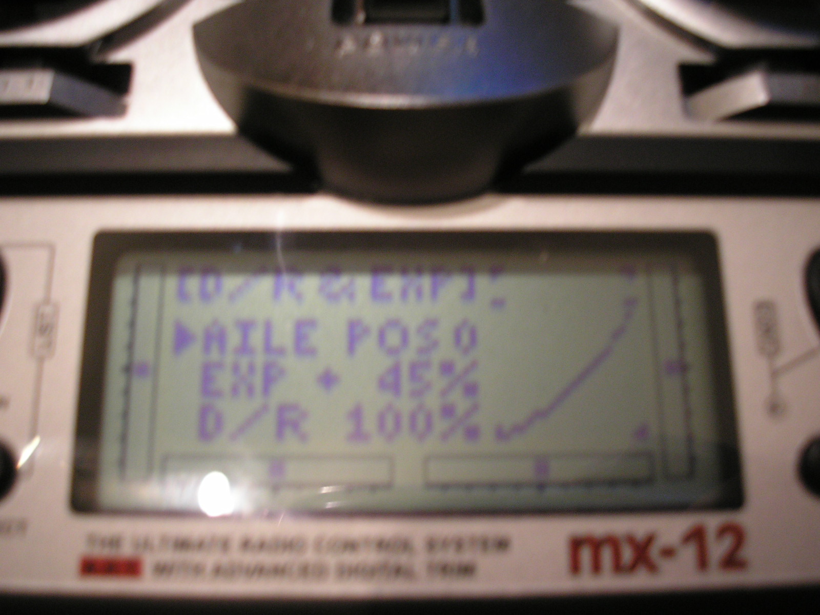

habe mal ein paar Bilder gemacht wie ich meine MX 12 für meinen Raptor Programmiert habe.
Ist dann vieleicht etwas anschaulicher zum nachmachen.
Wenn einer noch eine andere Anregung zum Programmieren hat
ruhig sagen

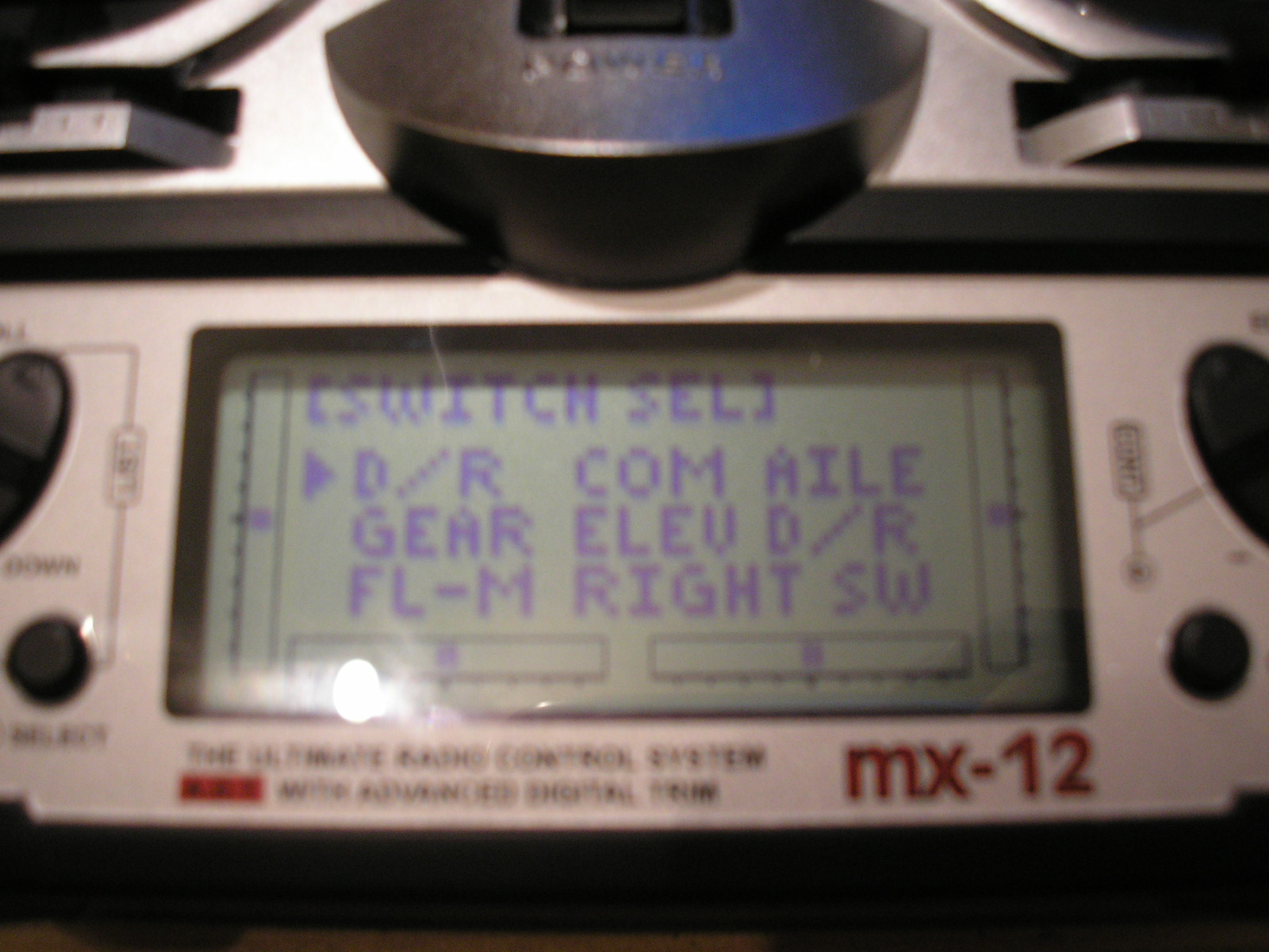

zu Bild 1 = Down+Select drücken und Sender anschalten, ins Menü für Schalter ( Switch)
dann wie auf dem Bild einstellen. Sender ausschalten.

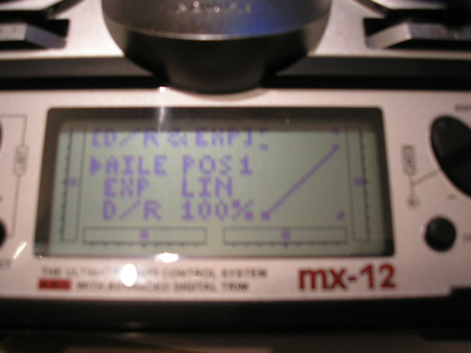

zu Bild 2 = Sender einschalten Down+Select drücken Menü suchen wie auf dem Bild,
Aile Pos 0 ist der Schalter Aile D/R
zu Bild 3 = ist der Schalter Schalter Aile D/R in Position 1

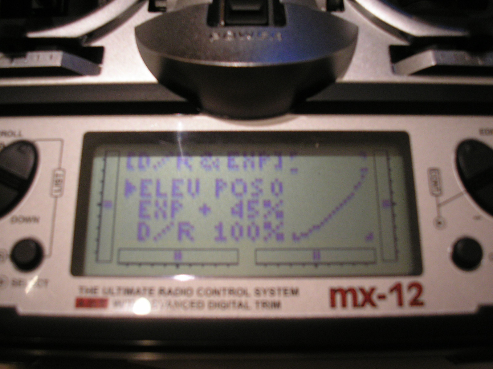

zu Bild 4 = ist Nick Expo einstellung

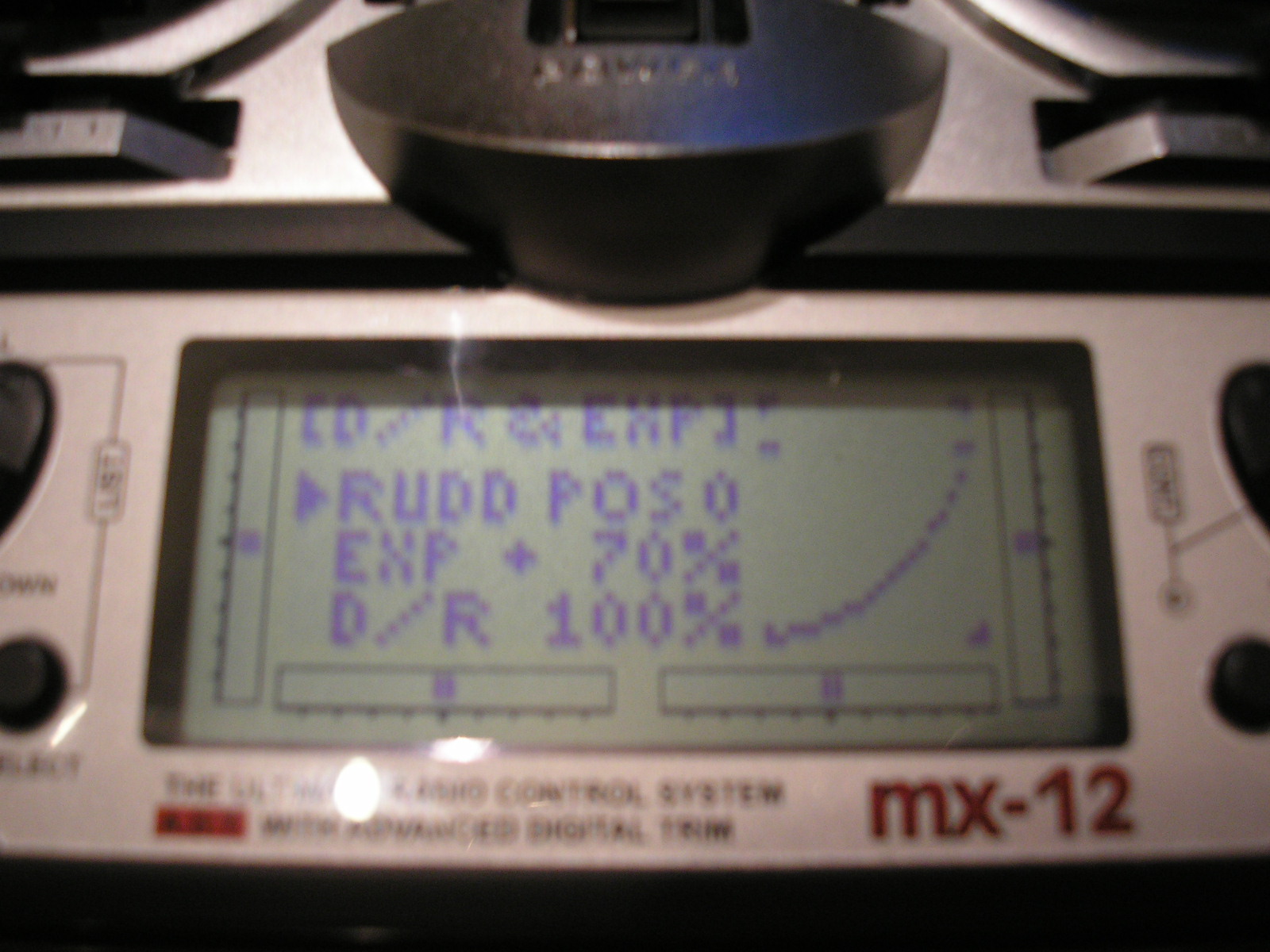

zu Bild 5 = ist Heck Expo einstellung
zu Bild 6 = ist Kreisel einstellung auf Kanal 5

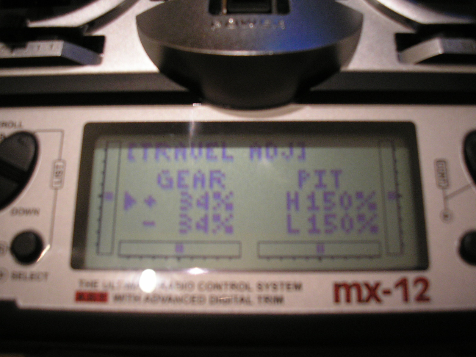

So noch mal zum Kreisel auf kanal 5.
Man drückt gleichzeitig Select und Enter und schaltet dann den Sender
an. Dann wählt man "Switch Sel" aus. Da steht dann als zweites Gear.
Das wählt man mit der select Taste an und drückt rechts solange auf +
oder - bis "elev D/R" erscheint. Jetzt ist der linke unteren Schalter
für die Empfindlichkeit ausgewählt. Dann schaltet man den Sender aus
und wieder an und drückt select und scroll up um ins Menü zu kommen.
Dann geht man in die Servowegeinstellung und wählt dort "Gear" aus.
Wenn der Schalter oben ist dann ist Normalmodus aktiviert, unten
AVCS-Mode. Jetzt kann man mit den Prozentzahlen die Empfindlichkeit für
beide Mode einstellen.
so habe ich meine MX 12 Progr. Expo für Aile,Elev und Ruder ist dann auf Schalter Aile D/R
und auf Elev D/R Schalter ist der Kreisel

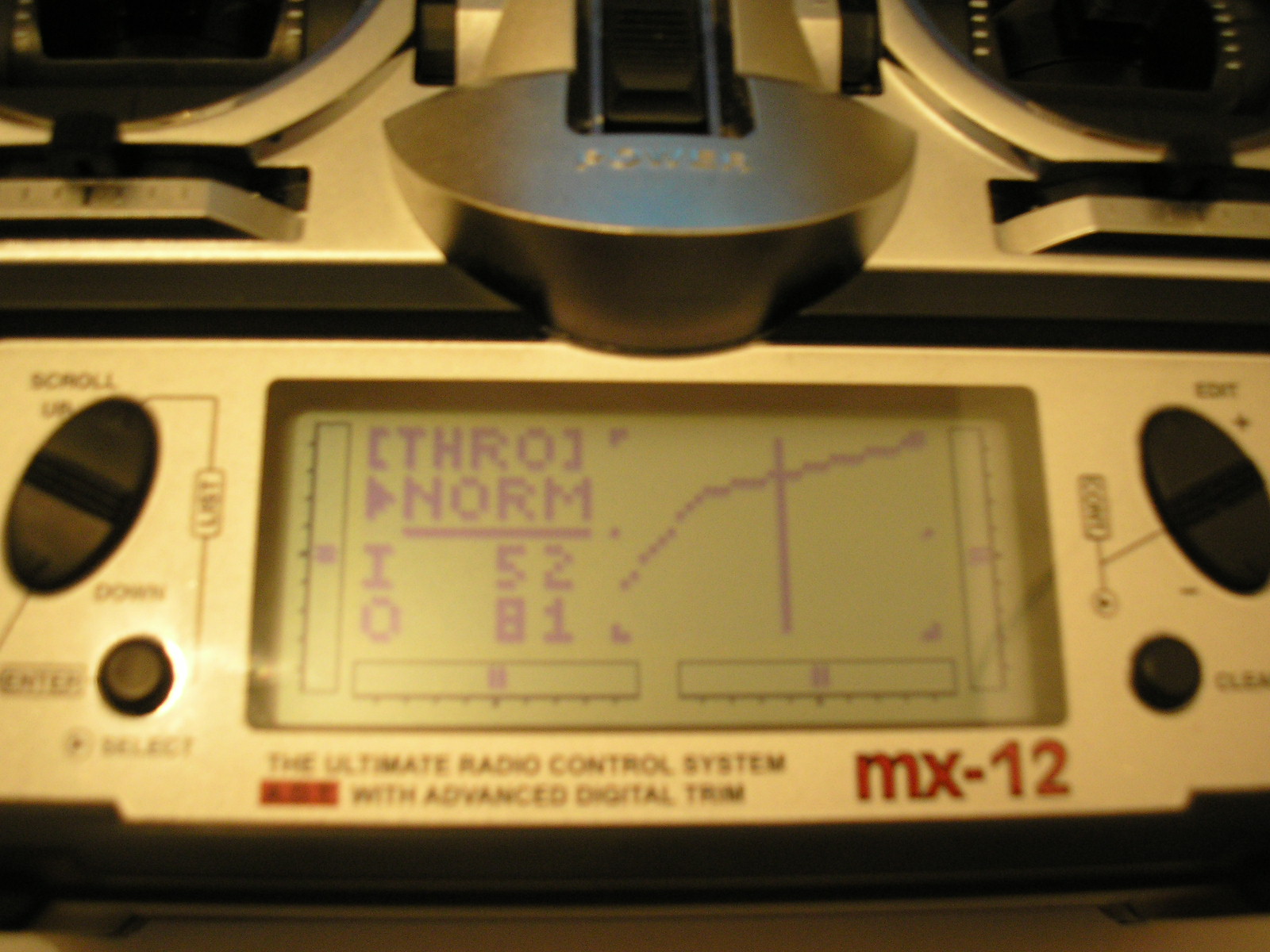

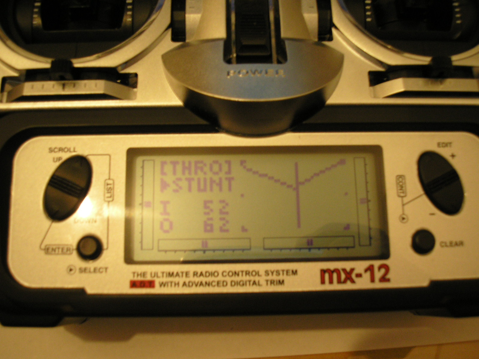

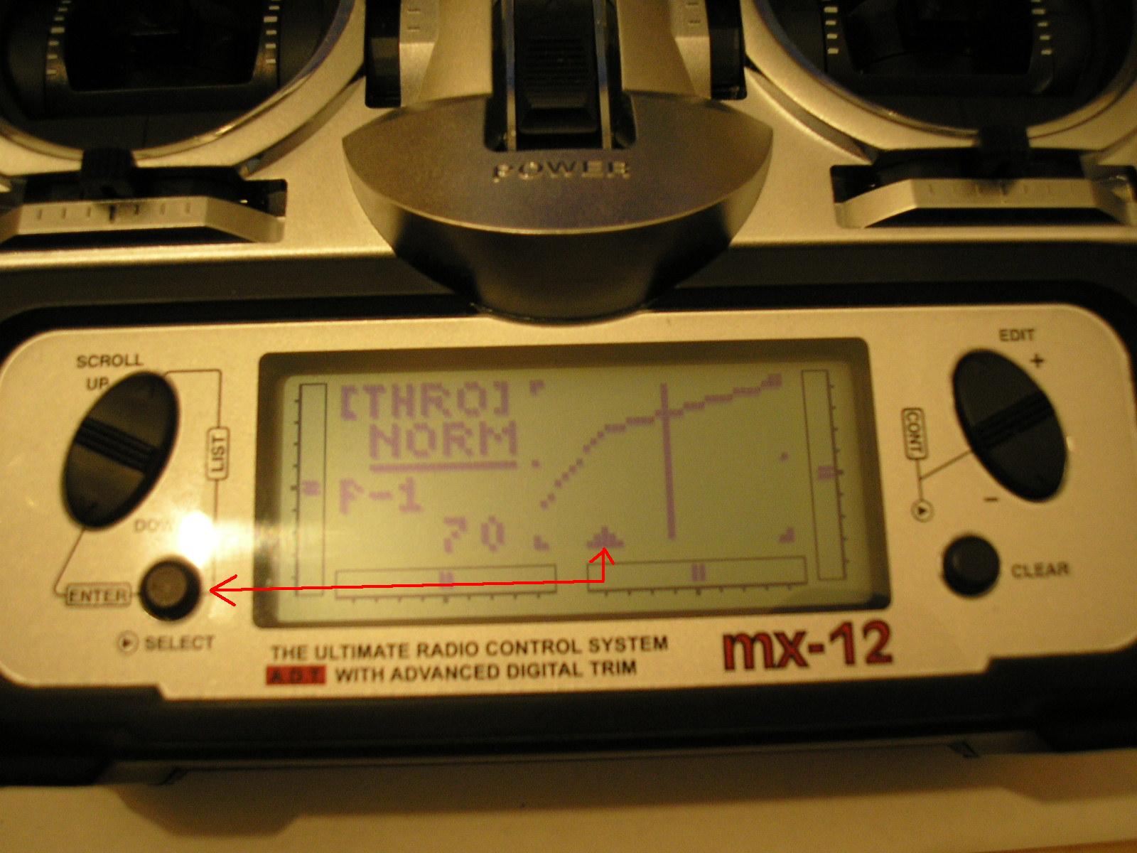

Habe mal noch was zur Gaskurve als beispiel.
Genaue werte müssen aber erflogen werden!
Mit dem Schalter oben Rechts kann man beim Flug Normal oder Stunt- Gaskurve anwählen.
Bild P-1 zeigt den 2ten Gaspunkt an, durch drücken auf Select wandert der Pfeil auf die nächsten Punkte der Gaskurve, die kann man nun mit +
oder - einstellen.
