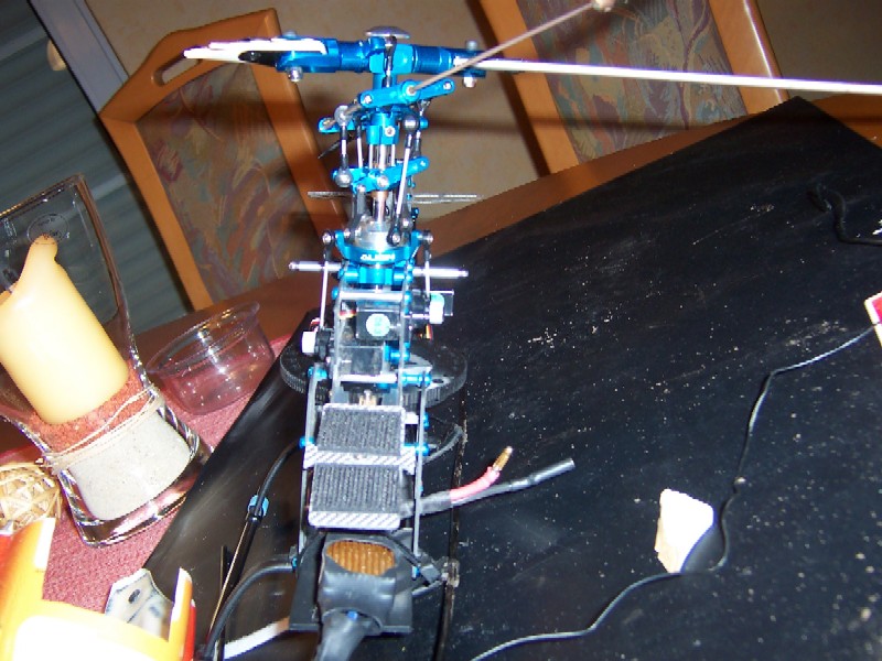

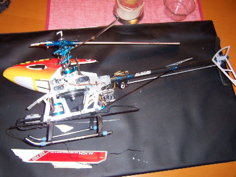

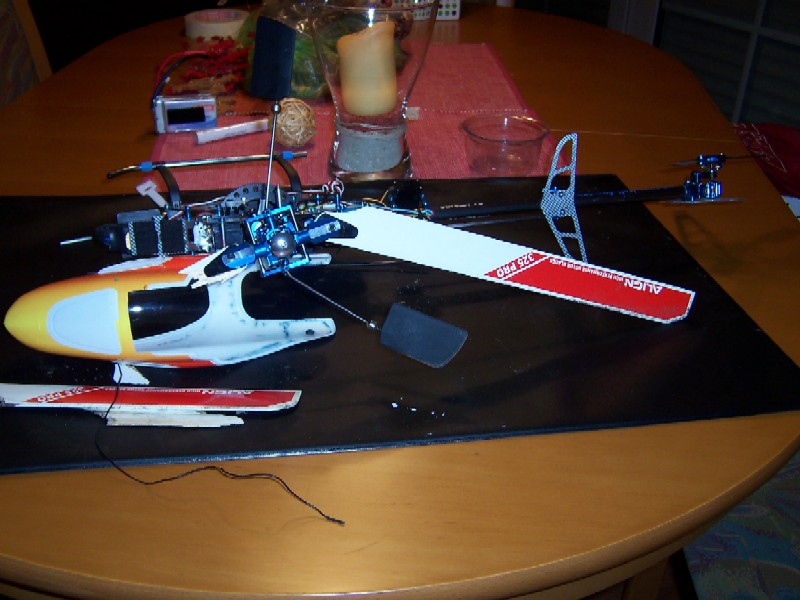

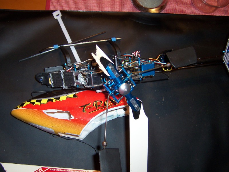

... aber dann kam ich auf die Idee ne Runde zu fliegen.
Ich hatte gerade den ersten Akku ca. 2 Minuten geflogen, als der Heli in ca. 10 Meter Höhe auf einmal nicht mehr reagierte und einfach machte was er will.
Ich konnte nix mehr machen, er neigte sich immer weiter nach links hinten, überschlug sich dann und und pflügte auf der linken Seite liegend das Beet um.
Hat jemand ne Idee, warum der nicht mehr reagierte??
Ich hatte vorher nie irgendwelche Aussetzer.
Vorläufige Schadensbilanz:
-Hauptrotorblätter
-Heckrotorblätter (eins hat ne Kerbe, daher sicherheitshalber)
-Blattlagerwelle (nehme ich mal an, kommt auf alle Fälle neu)
-Paddelstange
-Hauptrotorwelle (siehe BLW, ich habe noch nix zerlegt)
-Landegestell
-ein TS-Servo (macht keinen Mucks mehr)
-Paddel
-HZR von Steffen
-Haube (wrd erstmal geflickt)
Der Akku übernachtet vorsichtshalber erstmal draußen, da war die Platine verschoben, hat aber keinen Dellen oder o.ä.
Das schlimmste ist, das ich nicht weiß warum er abgeschmiert ist. :cry:
