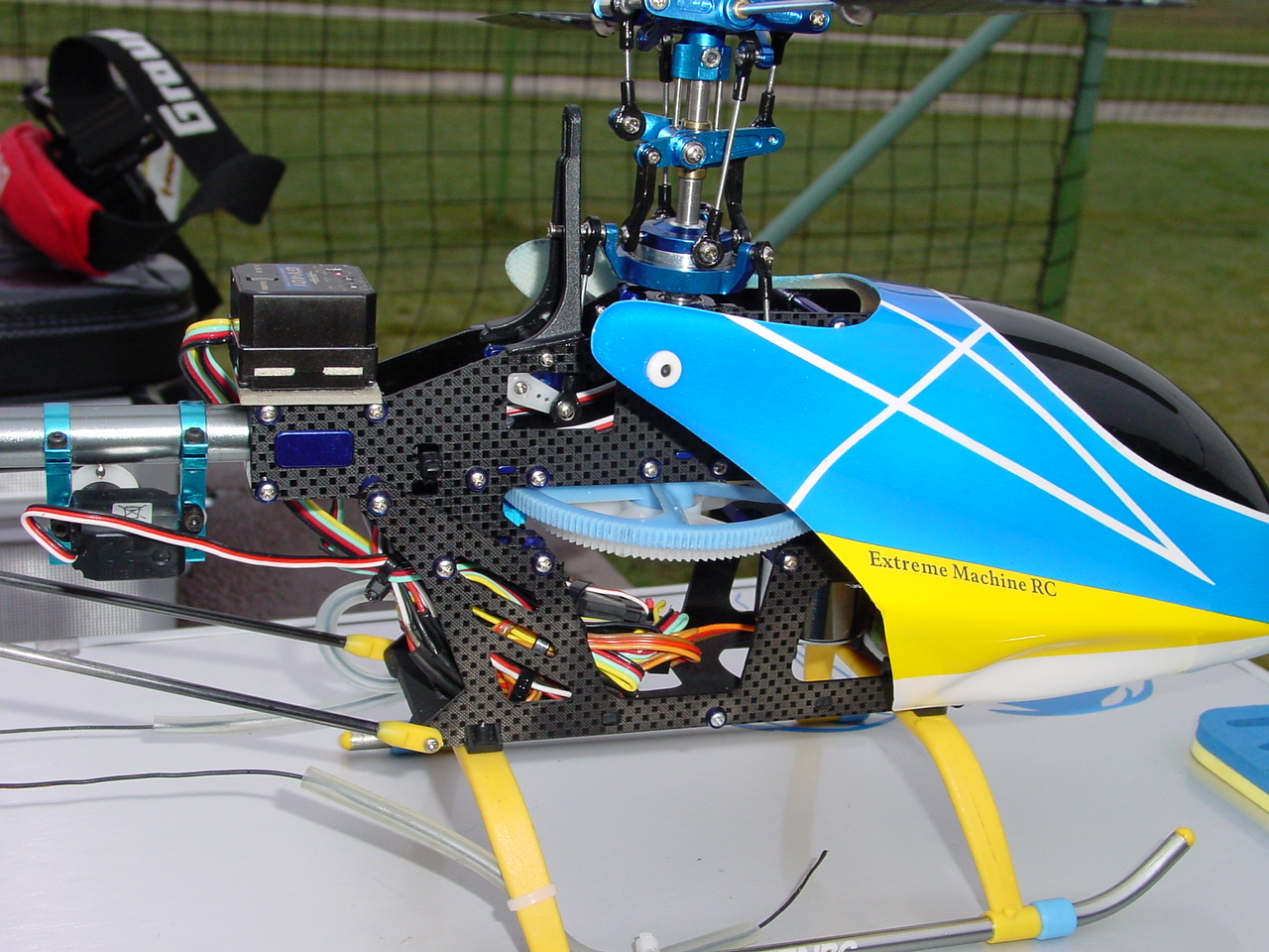

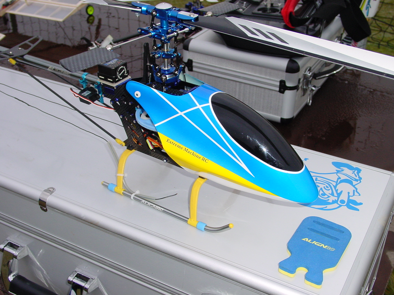

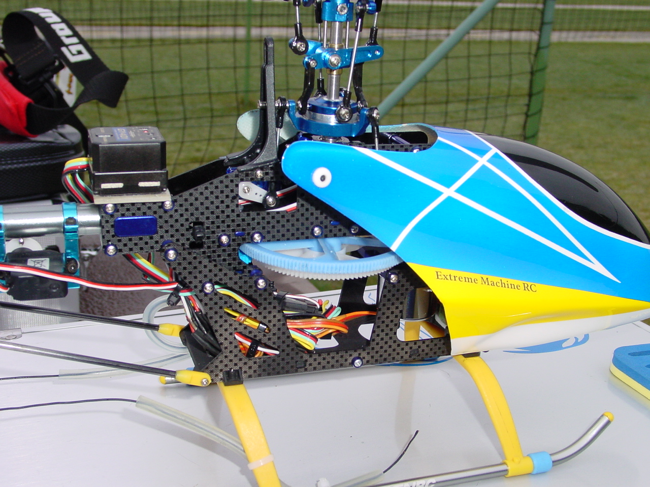

Hallo Leute,
vorerst danke an Lan hat alles schnell geklappt. Ich habe für einen Fliegerfreund ein T-Rex XL auf 120 Grad umgebaut. Dafür habe ich die Chassisteile & die Haube von www.exm-rc.com verwendet. Die Teile passen alle wie angegossen und sind sehr gut verarbeitet. Der Service bei EXM war einfach vorbildlich :-) .
Immer gerne wieder
Doc

Na Tom,
der sieht doch nett aus, gute Arbeit. Mir gefällt das Babyblau/gelb wirklich, hatte ich auch schon daran gedacht für die RR, (Rigid-RoXXis). :roll:
Wenn er jetzt auch noch besser fliegt! :D
Was hatte der Spass alles gekostet für den Umbau?
Jetzt verstehe ich warum Du solange im Keller warst. :(

@Michel
Das blau ist eher etwas dunkler als auf den Fotos und Metalliclack. Gestern waren wir draussen, der geht jetzt deutlich besser :-).

calli
Beiträge: 6970
Beitrag von calli »
Na ein Glück ist es kein MT geworden ;-)
Och menno, den 401er bitte nach unten, ich mag das Geheule nicht hören wenn die Paddel den köpfen :twisted:

Basti 205
Beiträge: 6353
Beitrag von Basti 205 »
Sehe ich auch so, zu mal man doch nur den Heckrohrhalter umdrehen muss und dann den 401 von unten dran kleben braucht. So passt es zu mindest bei den V2 Seitenteilen, auf den Bildern sieht es auch so aus als ob es auch mit dem EXM Seitenteilen passen müsste.

calli
Beiträge: 6970
Beitrag von calli »
Oder ins Chassie, sollte doch gehen wenn man die Kabel etwas küzt oder nur zur Seite drückt. Muss man dann aber sehen ob man noch mit einem langen Schraubendreher an den Kreisel kommt.

Doc Tom
Beiträge: 11282
Beitrag von Doc Tom »
calli hat geschrieben:Na ein Glück ist es kein MT geworden ;-)
Carsten
Ist doch nicht Meiner :roll:, muss der KV schon selber wissen :-)

calli
Beiträge: 6970
Beitrag von calli »
Dann musst Du Dir das Geheule anhören das Du es oben raufgebaut hast wo doch alle sagen das..... ;-)

Doc Tom
Beiträge: 11282
calli hat geschrieben:Oder ins Chassie, sollte doch gehen wenn man die Kabel etwas küzt oder nur zur Seite drückt. Muss man dann aber sehen ob man noch mit einem langen Schraubendreher an den Kreisel kommt.
C
Kannst Du ja mit ihm ausdiskutieren ;-)
