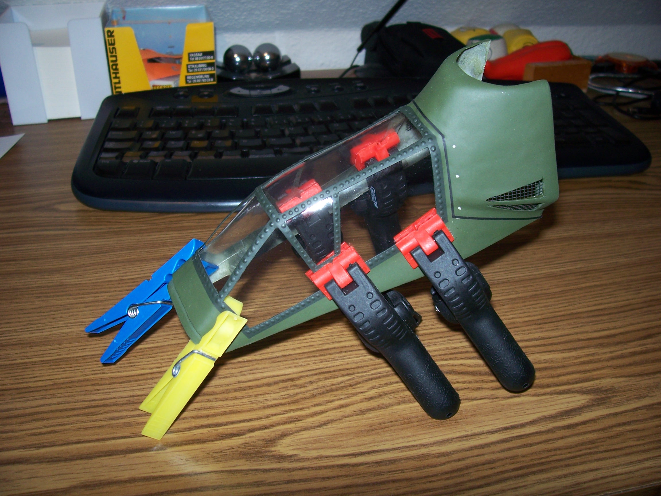

Damit das hier nicht ganz einschläft mal wieder was Neues. Die Kabinenverglasung. Die einzelnen Streben muss ich ggf. nochmal bissl anlegen.
Zur Programmierung bin ich noch nicht gekommen. Bzw. ich hab derzeit irgendwie grad ne Flaute im Modellbau. Naja kann auch am Wetter liegen
Naja wird schon mal werden

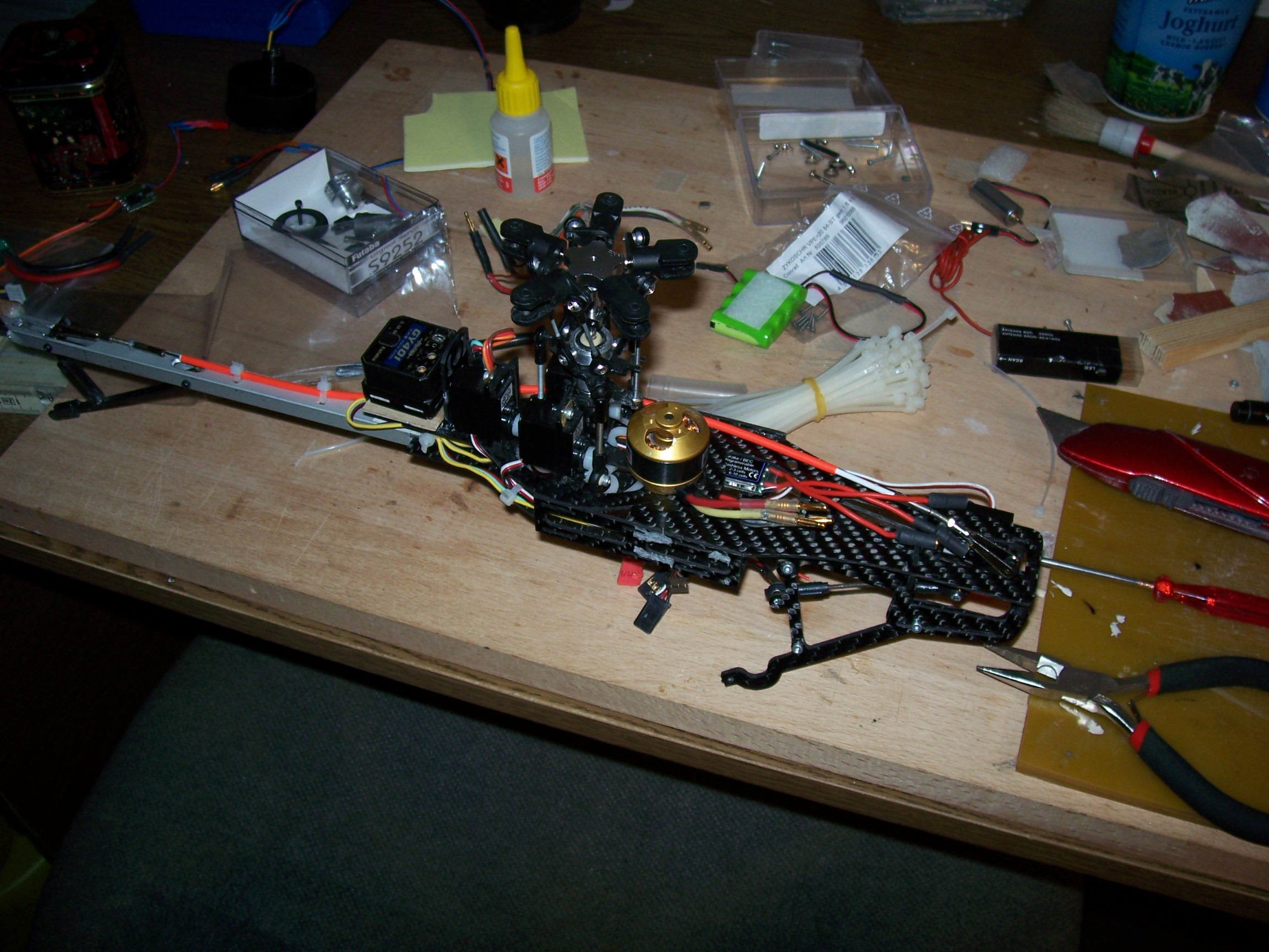

Heute habe ich die Mechanik mal in der Tiefgarage ausprobiert mit etwas mehr Platz. Ergebnis: ES FLIEGT
Das Heck steht 1A. Die etwas schlechtere Drehzahlregelung führt dazu dass die Höhe nicht so gut gehalten werden, weswegen die Mechanik immer etwas steigt und sinkt aber alles recht sanft und gut beherrschbar. Pitchstöße sind damit natürlich nicht drin.

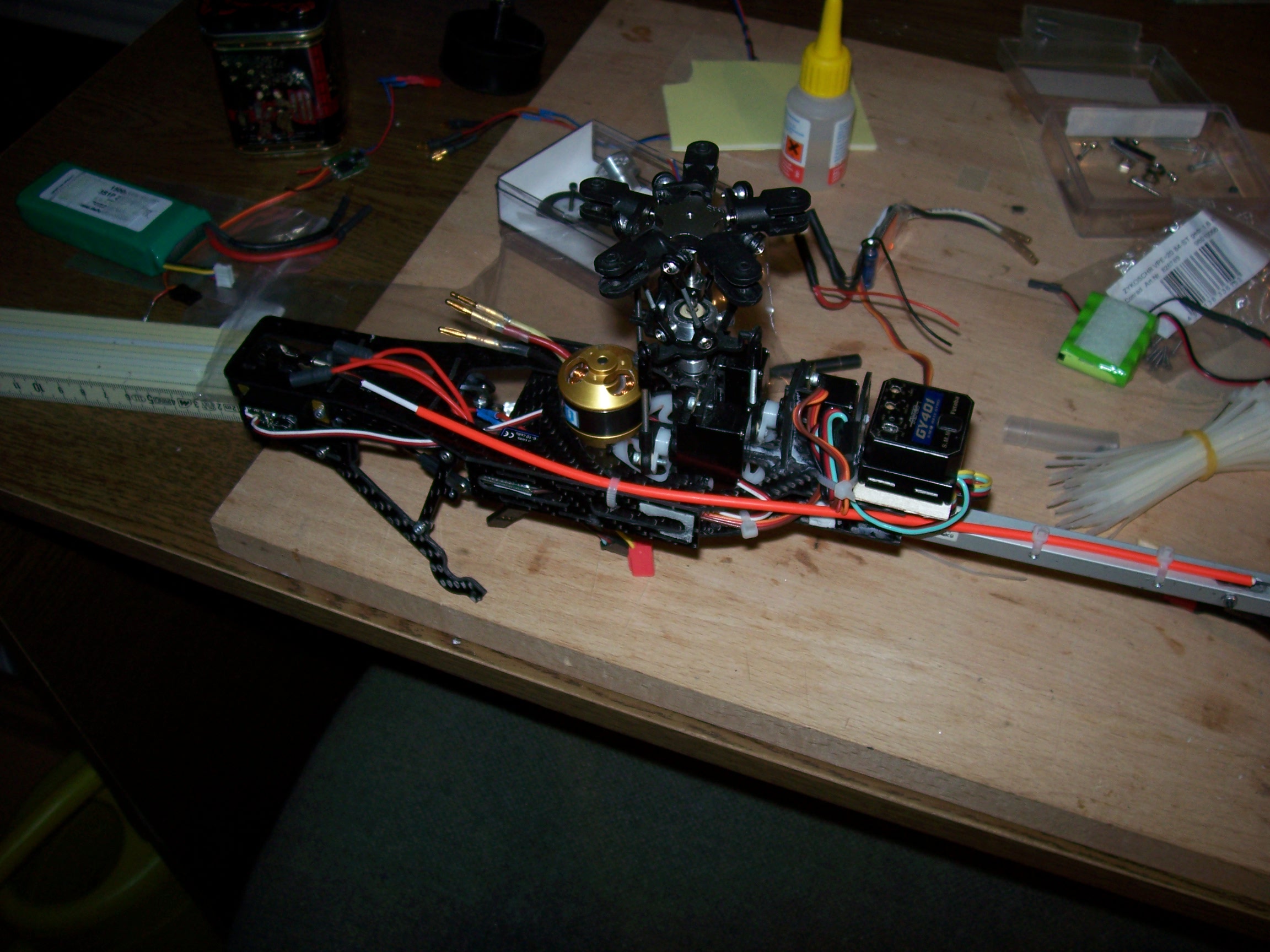

Nun folgt der Augenblick, wo ich die Mechanik zerlegen und für den Rumpfeinbau vorbereiten werde
Weiteres dann später...wieder mit Bildern
edith: In Warburg werd ich mit Yogi mal probieren den Regler gescheit zu programmieren. Aber bis hierher ist die gesamte Geschichte erstmal flugfähig und des passt so

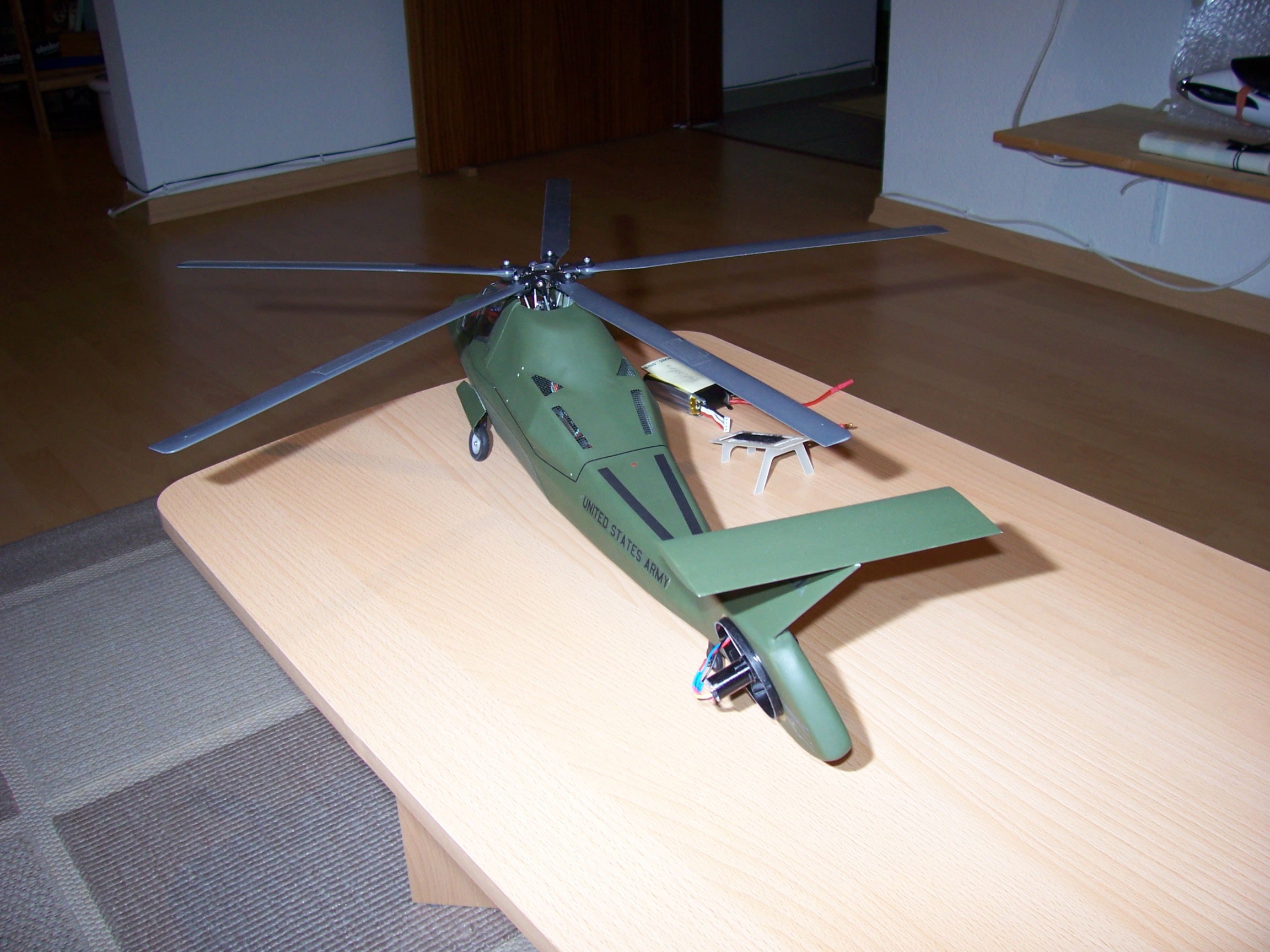

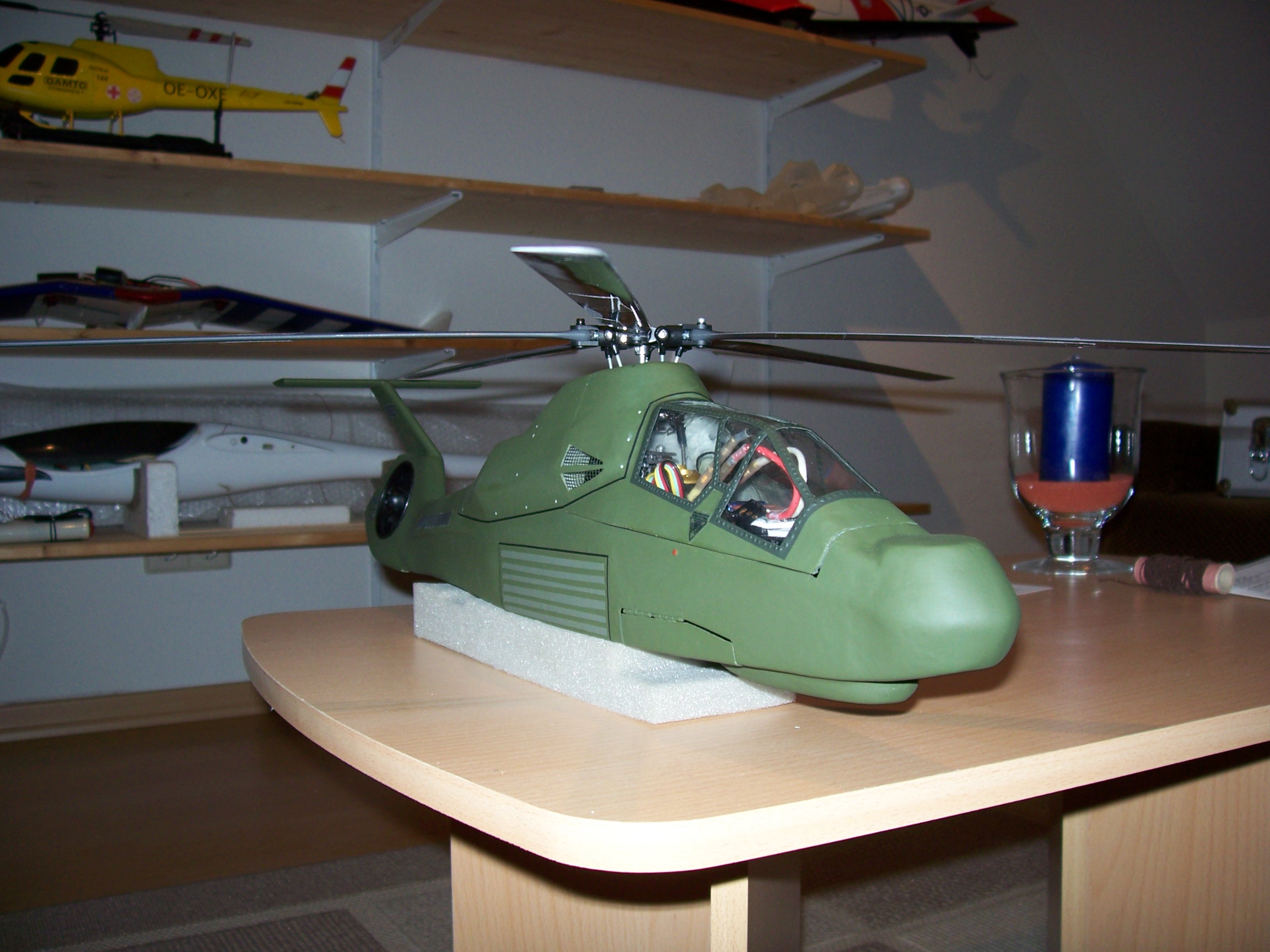

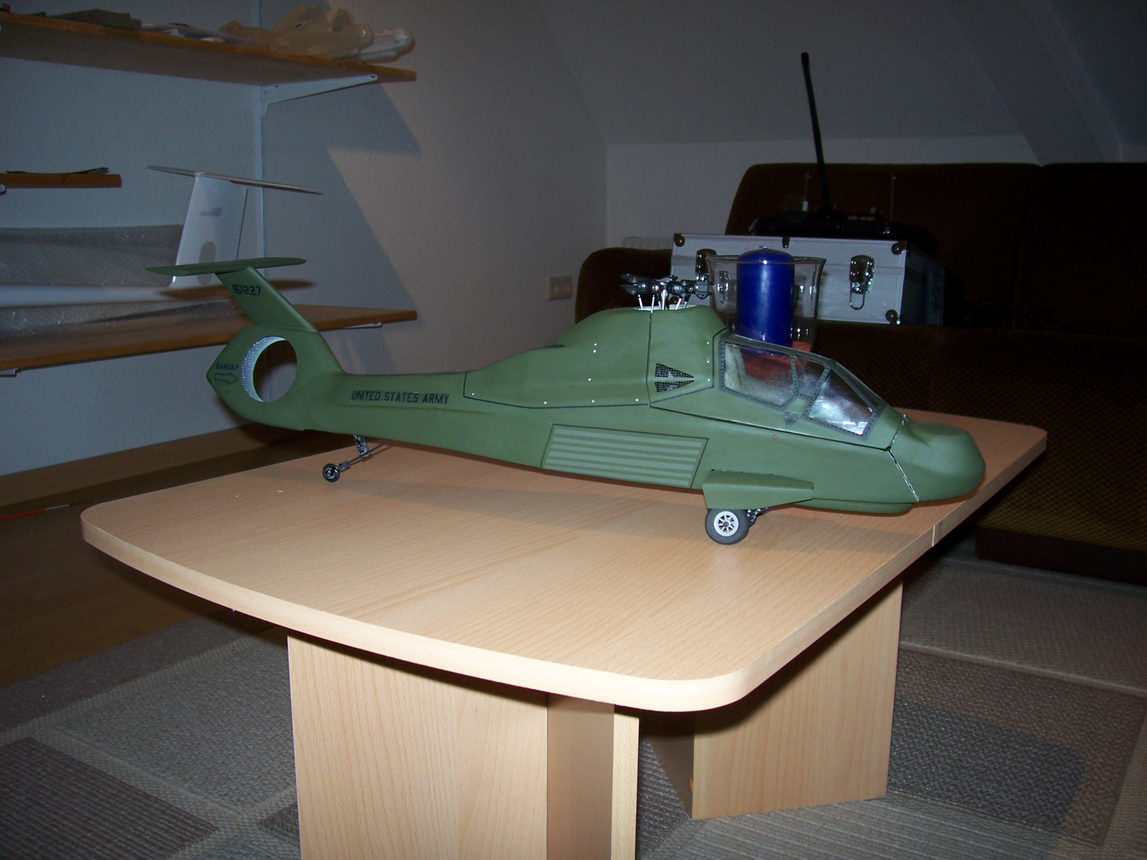

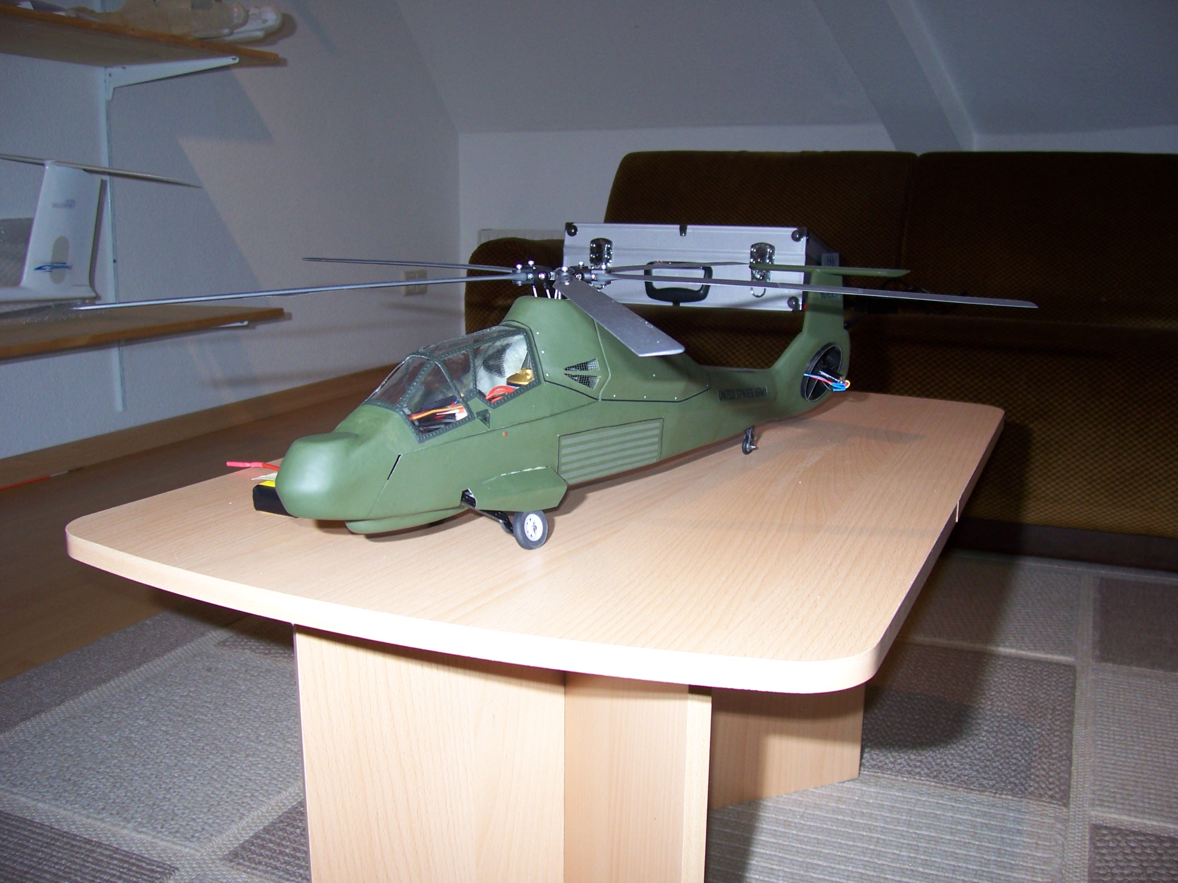

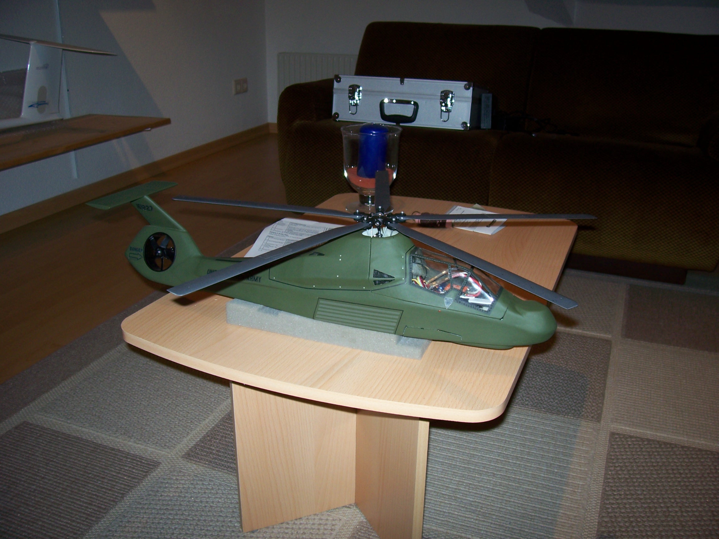

Konnts net abwarten und habs ma zusammengestecktEagleClaw hat geschrieben:wieder mit Bildern
- Bild 001.jpg (575.05 KiB) 1656 mal betrachtet
- Bild 002.jpg (604.32 KiB) 1652 mal betrachtet
- Bild 004.jpg (660.85 KiB) 1653 mal betrachtet
- Bild 005.jpg (695.76 KiB) 1653 mal betrachtet
- Bild 006.jpg (540.75 KiB) 1653 mal betrachtet

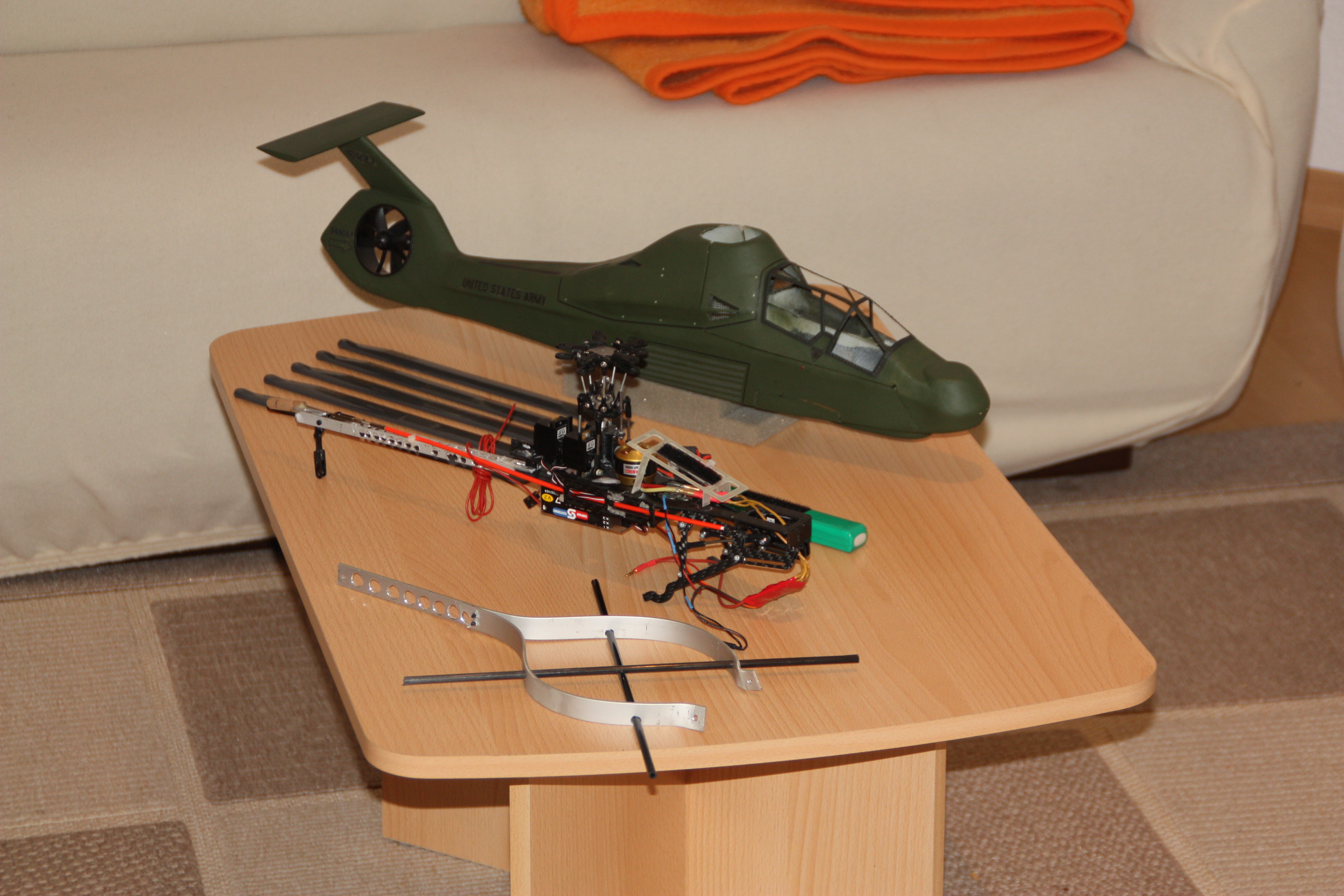

#84 Re: BauThread - MicroHelis RAH-66 Comanche

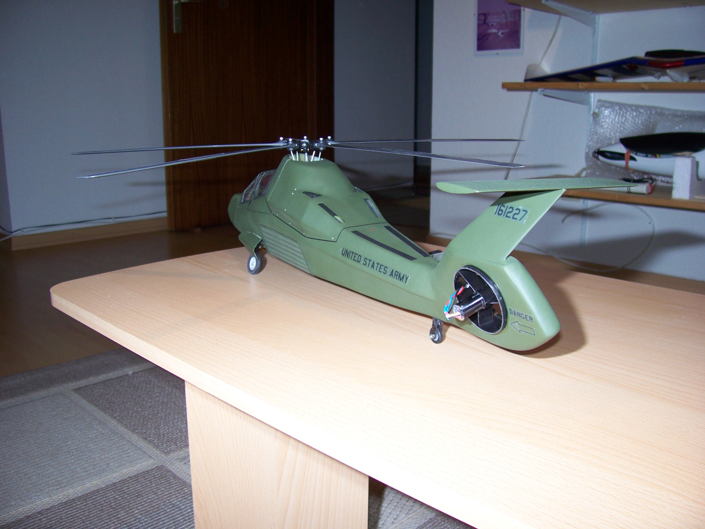

Das erste Mal auf eigenen Beinen...

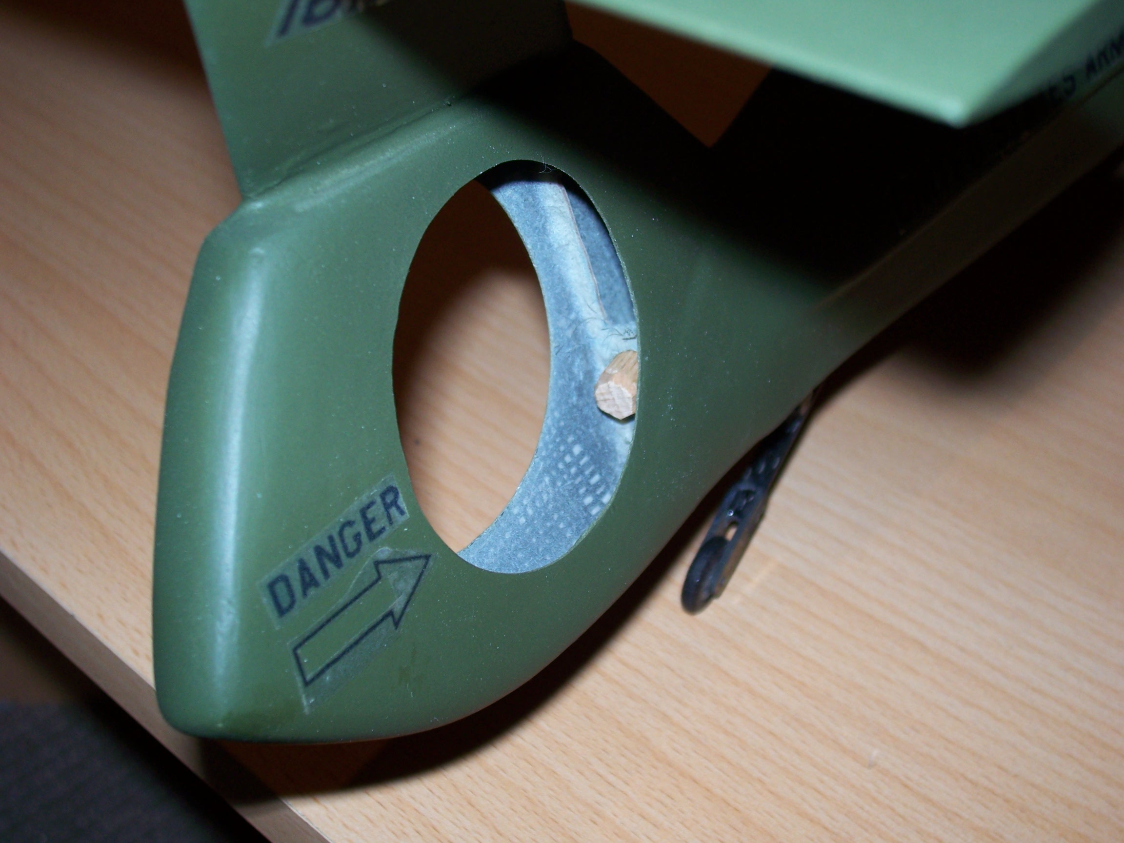

Die Heckaufnahme im einlaminierten Spant...
Die Schnauze habe ich heute beschnitten, da ansonsten nix mit MEchanik-montieren gewesen wäre. Das Stück kommt an die Haube dran und wird neu lackiert.
Dann hab ich heute noch mal die Kabel sauber verlegt. Ganz schön schweirig weil in dem Rumpf echt wenig Platz ist, wo man ihn bräuchte.
Beime rsten Test hat sich gezeigt, dass ich wahrscheinlich n Problem mit dem Schwerpunkt bekomme. Naja werden wir danns ehen wenn alles drin ist. Glaub kaum dass er vor Warburg fliegen wird, aber bis dahin wird er auf jeden Fall fertig. Also kann mal jemand in WB einen FIlm vom Erstflug machen. Und vom Ende desselben (wie auch immer das aussehn mag)

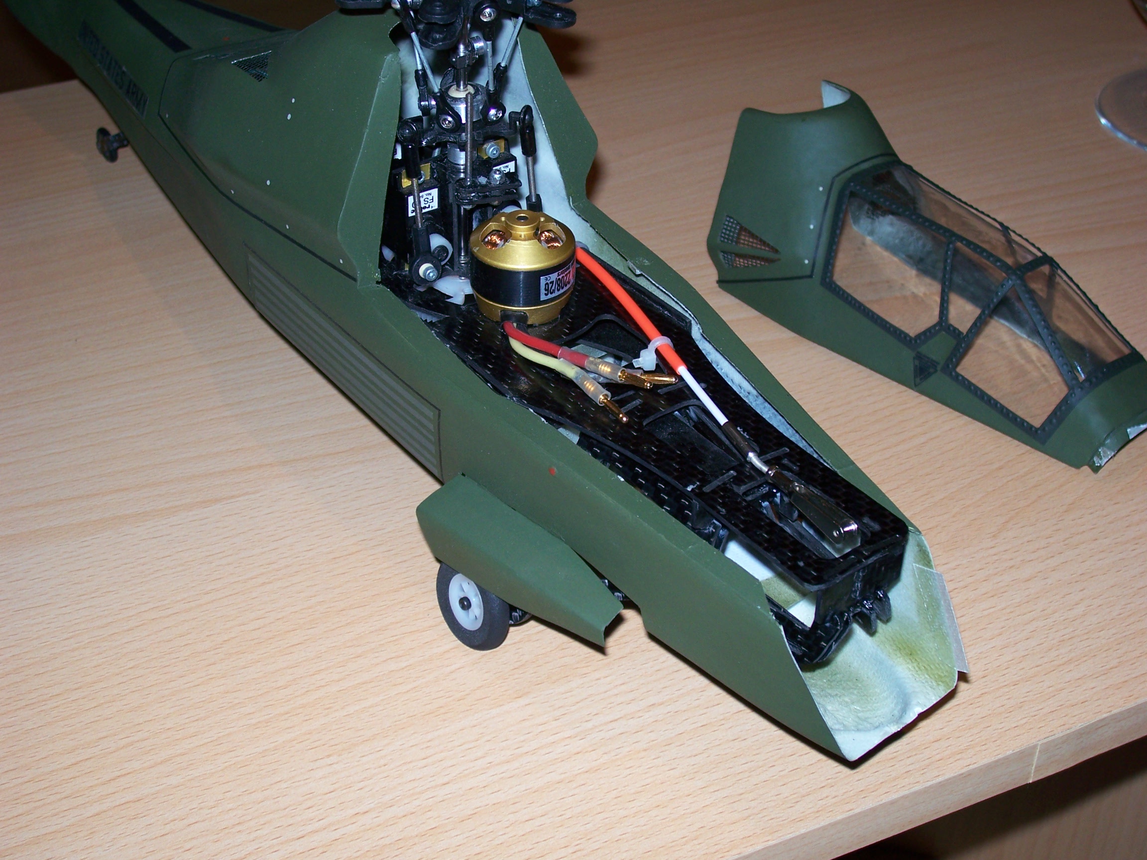

#85 Re: BauThread - MicroHelis RAH-66 Comanche

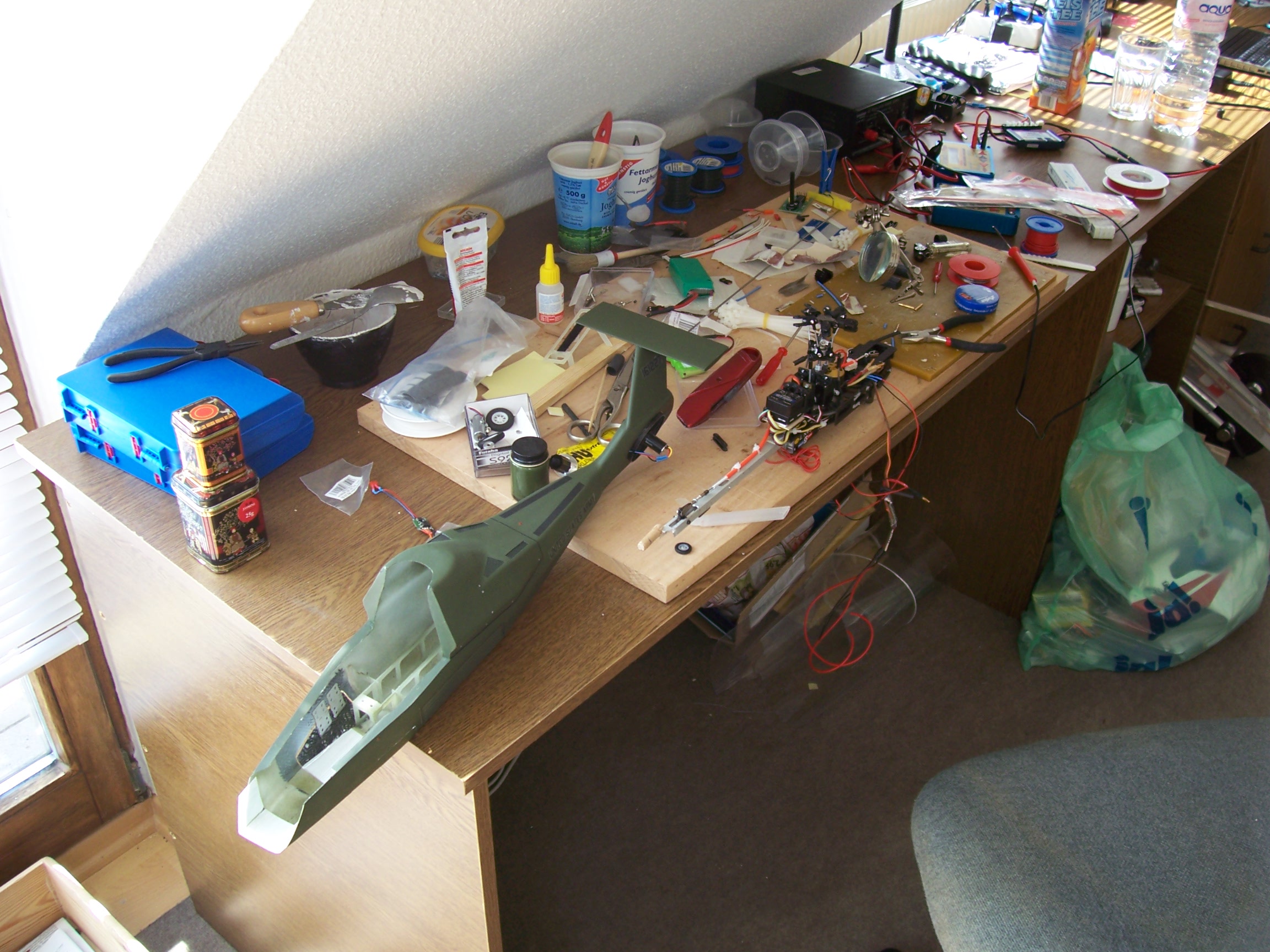

Ich glaub ich muss mal Aufräumen

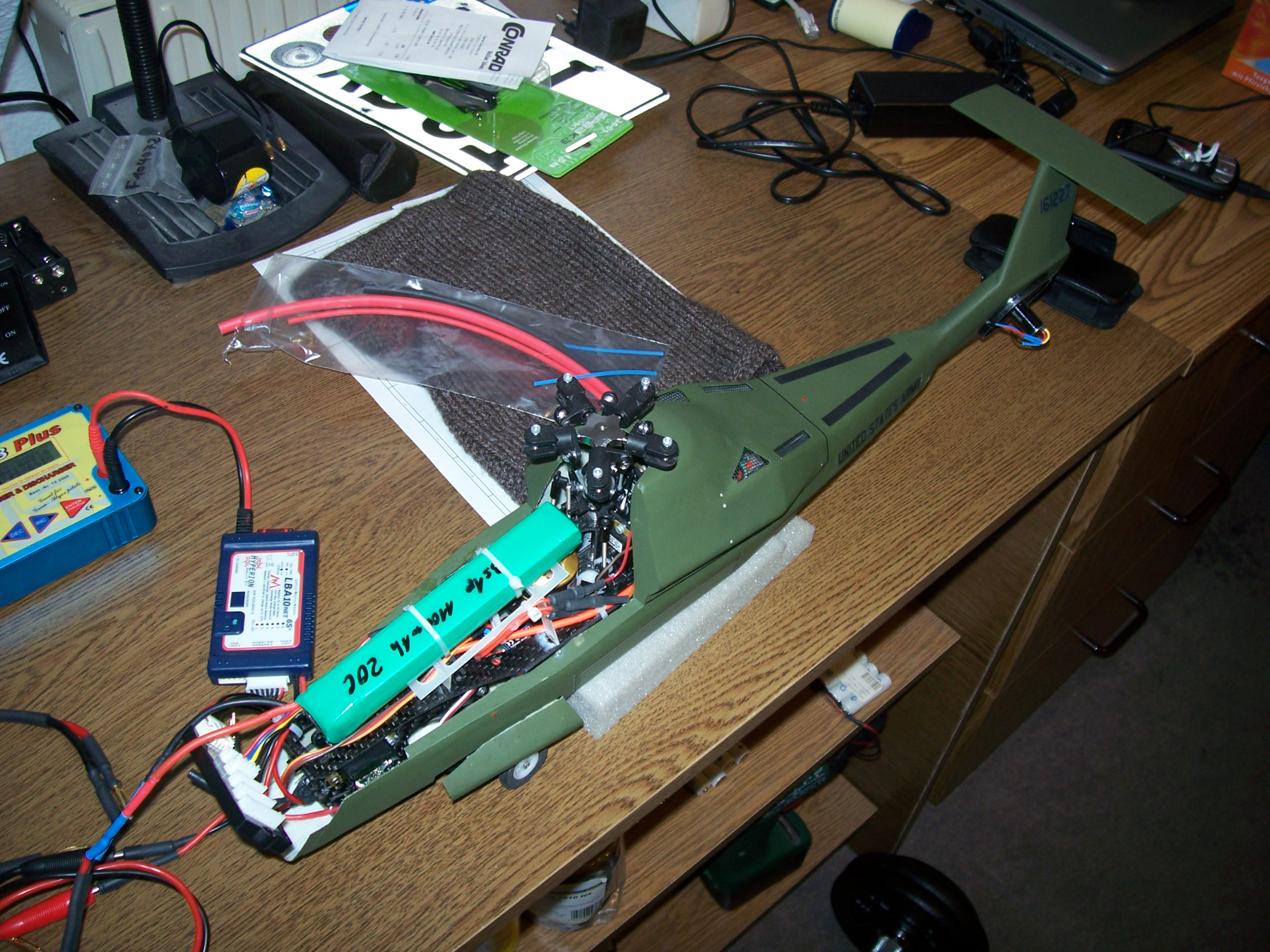

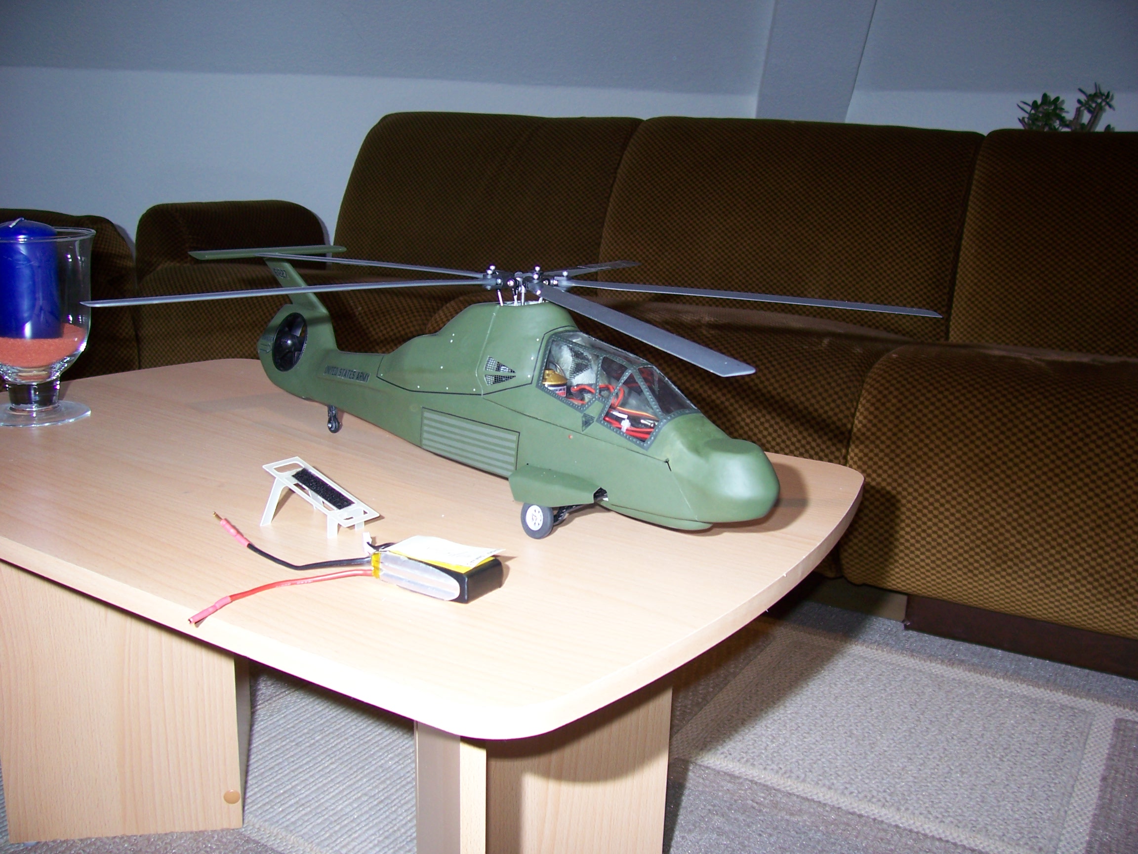

Soweit ist der COmanche jetzt fertig. Die Mechanik ist samt Elektronik implantiert. Die Haube ist nochmal anchlackiert wegen der angesetzten Spitze. Das Fahrwerk werde ich für WB nicht bewegbar machen, da ich noch Probleme mit den Rädern habe. Also bleibt es ausgefahren.
Nun hab ich noch ein Problem: Der Akku passt net unter die Haube
Da ist es einfach zu eng drunter, wobei ich sogar den Schwerpunkt hinbekommen würde. Mein kleiner 3s passt auch net und bringt auch nicht den Schwerpunkt. Nun wirds enge langsam mit fliegen in WB

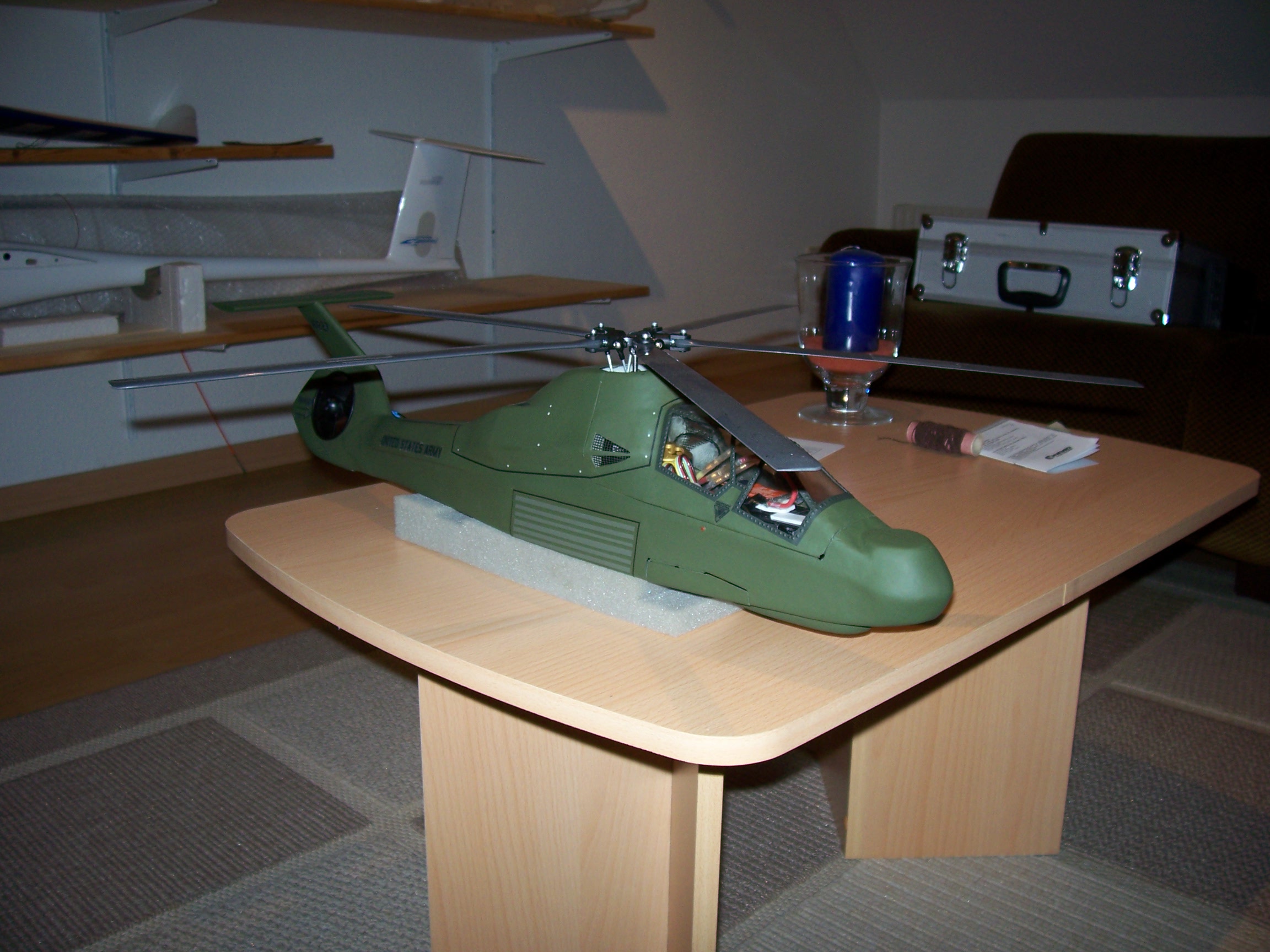

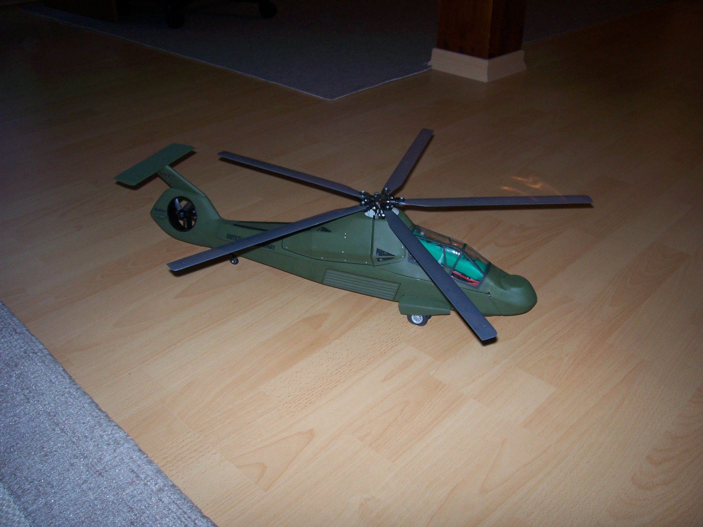

#86 Re: BauThread - MicroHelis RAH-66 Comanche

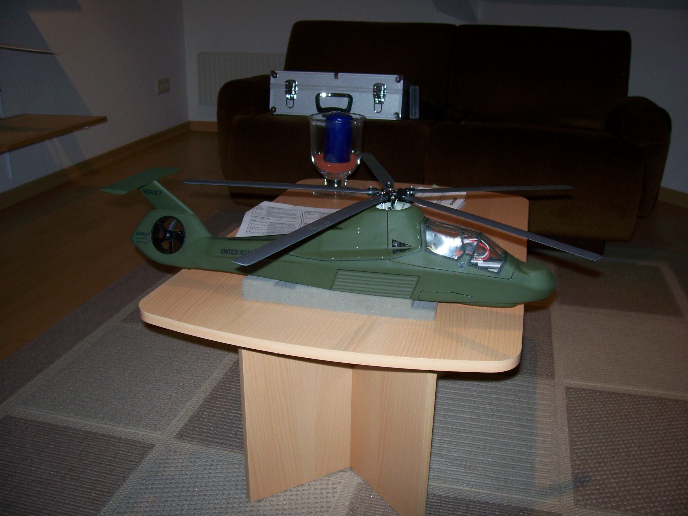

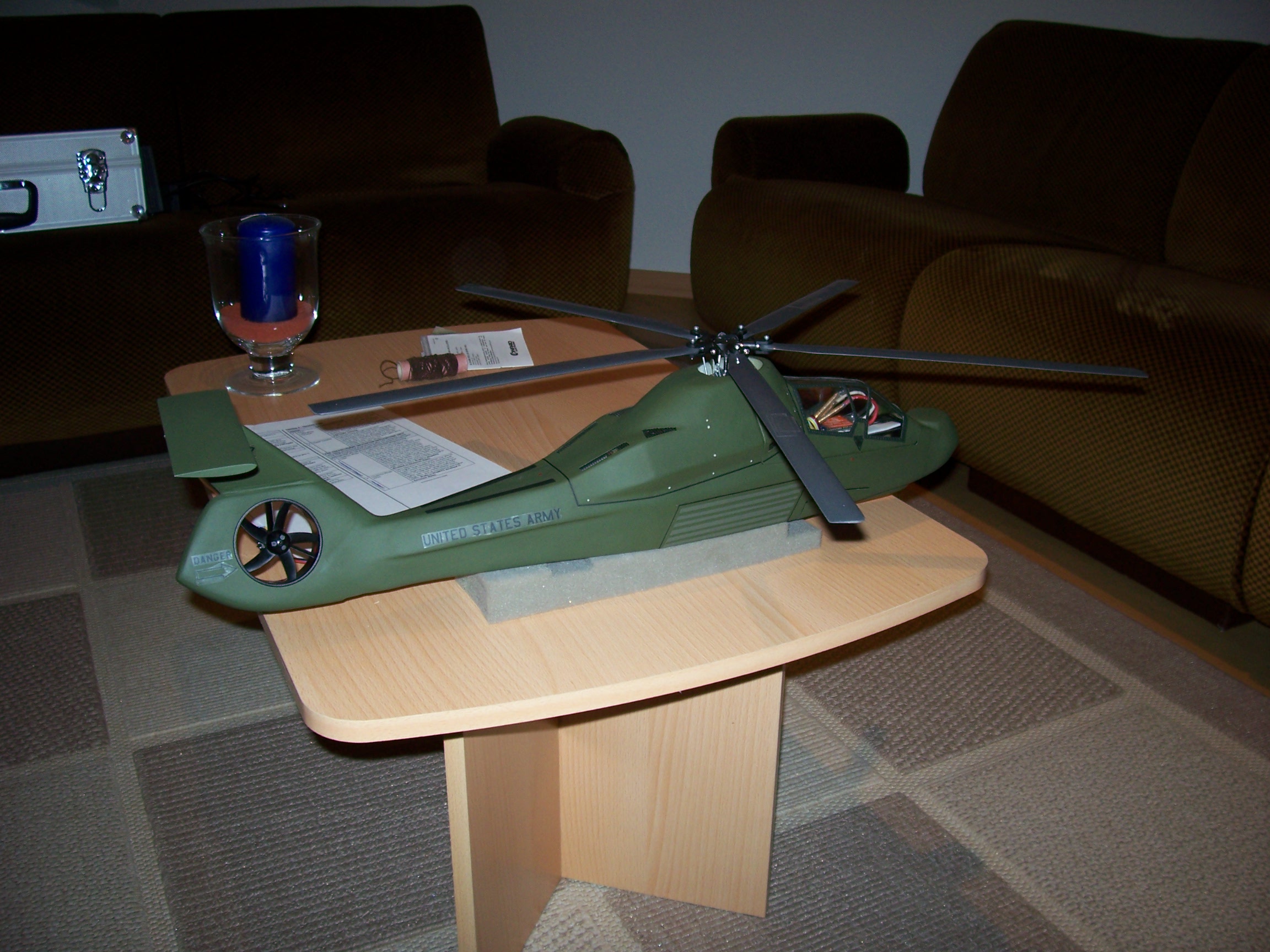

Ready for Warburg
Allerdings ob des fehlenden Akkus nicht flugtauglich
Wird wohl nochmal n Winter dauern, bis das Projekt fertig ist
(nach Warburg ist definitiv Baustopp!)
- Bild 001.jpg (728.11 KiB) 1651 mal betrachtet

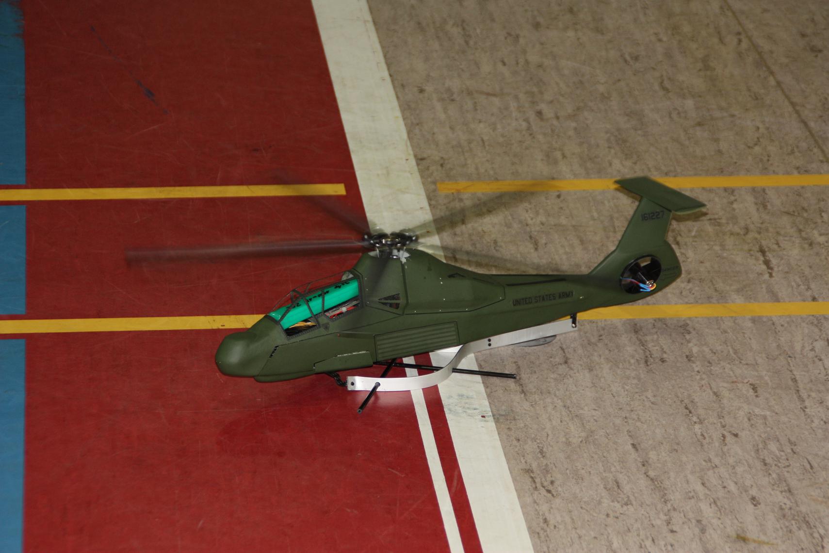

#89 Re: BauThread - MicroHelis RAH-66 Comanche
Nach dem letzten Flugversuch ist das ganze Thema (mal wieder) eingeschlafen. Aber es lebt noch, denn ich bin wieder dran!
Den lockeren Rotorkopf habe ich ausgetauscht. Da die kleine M1,6er-Schraube irgendwie nicht vertrauenserweckend erschien, habe ich den Kopf zusätzlich noch verklebt. Hält jetzt wie Atze, kriege ich aber wahrscheinlich nie wieder runter!
Die Zeit wird zeigen, ob die Idee soo gut war
Parallel dazu laufen gewichtsreduzierende Maßnahmen (Kabellängen, Gehäuse vom Kreisel, etc...) und Balance-Maßnahmen (Kreisel kommt unter die Akku-Rampe). Den Deppenlander habe ich mal mit Bohrungen versehen und schon von 62 auf 58g runtergeholt. Aber da geht noch was.
Nebenbei überlege ich dem Ganzen ein Stabi-System zu spendieren. Ich tendiere dabei zum µRondo, wobei auch das Mini-V-Stabi eine Alternative wäre (außer beim Preis). Beast scheidet leider wegen fehlender TS-Verdrehung aus. Bin auch noch am recherchieren was das für die Servos und Blätter bedeuten würde oder ob ich weiterhin ohne Stabi fliege. Ziel und Idee des Stabis war a) die TS-Verdrehung besser realisieren zu können und b) natürlich auch ein fliegbares Verhalten zu erzeugen, um endlich mal gescheit flügge zu werden.
Tipps, Anmerkungen, Ratschläge und dumme Ideen sind gerne gesehen und gehören hier hin: http://www.rchelifan.org/viewtopic.php?p=712342#p712342
Noch ein Foto, wobei sich nicht viel verändert hat.
