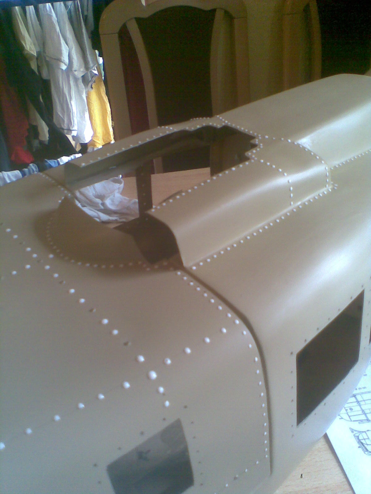

so, hier mal ein kleiner Zwischenstand beim vernieten. mittlerweile ist der ganze Heli schon fertig. hab nur vergessen davon Fotos zu machen. kommen dann morgen. Die Nieten sind auf den Fotos noch frisch, wenn sie ausgetrocknet sind, dann sind sie durchsichtig und einen 'Tick kleiner.
