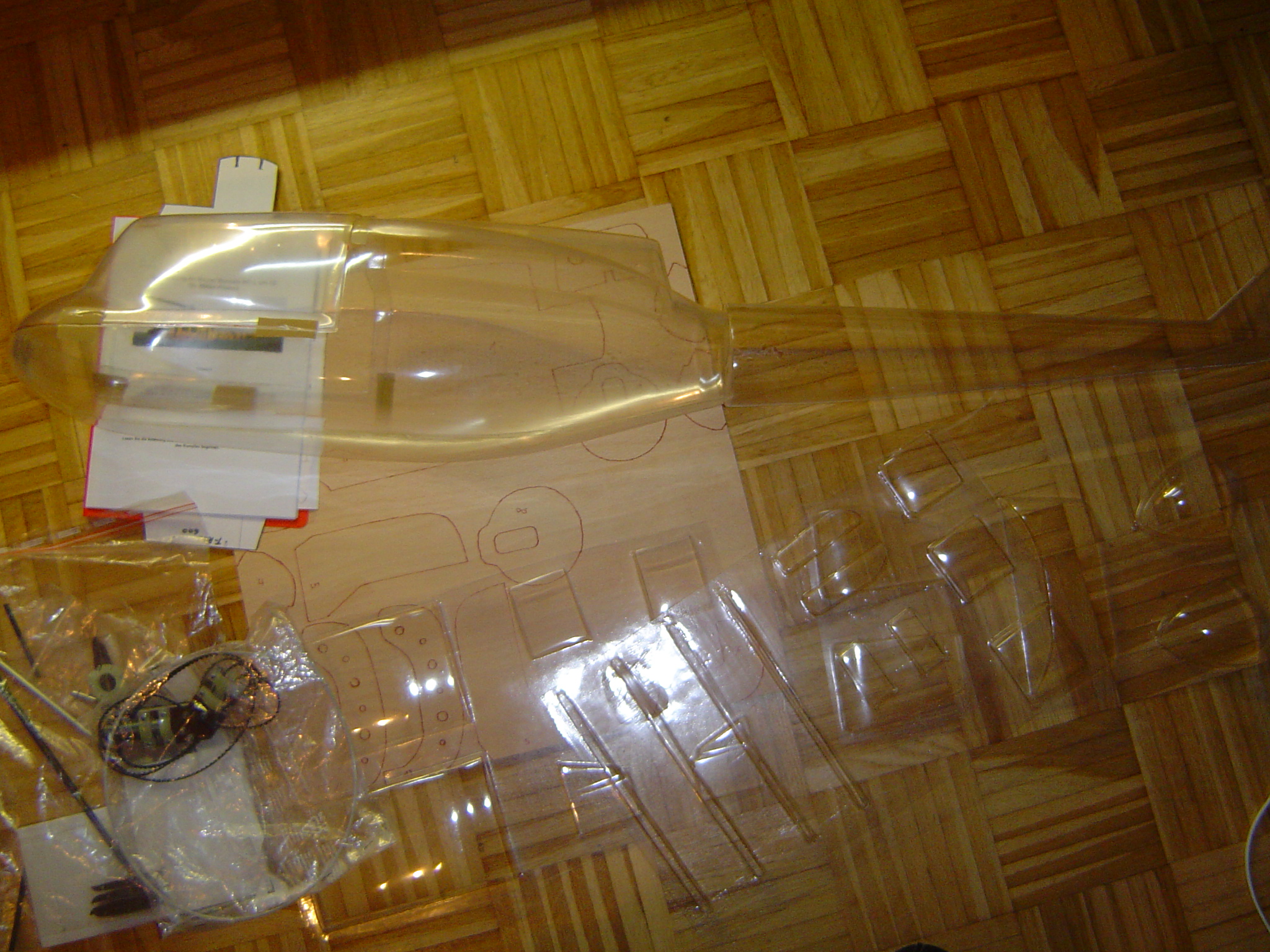

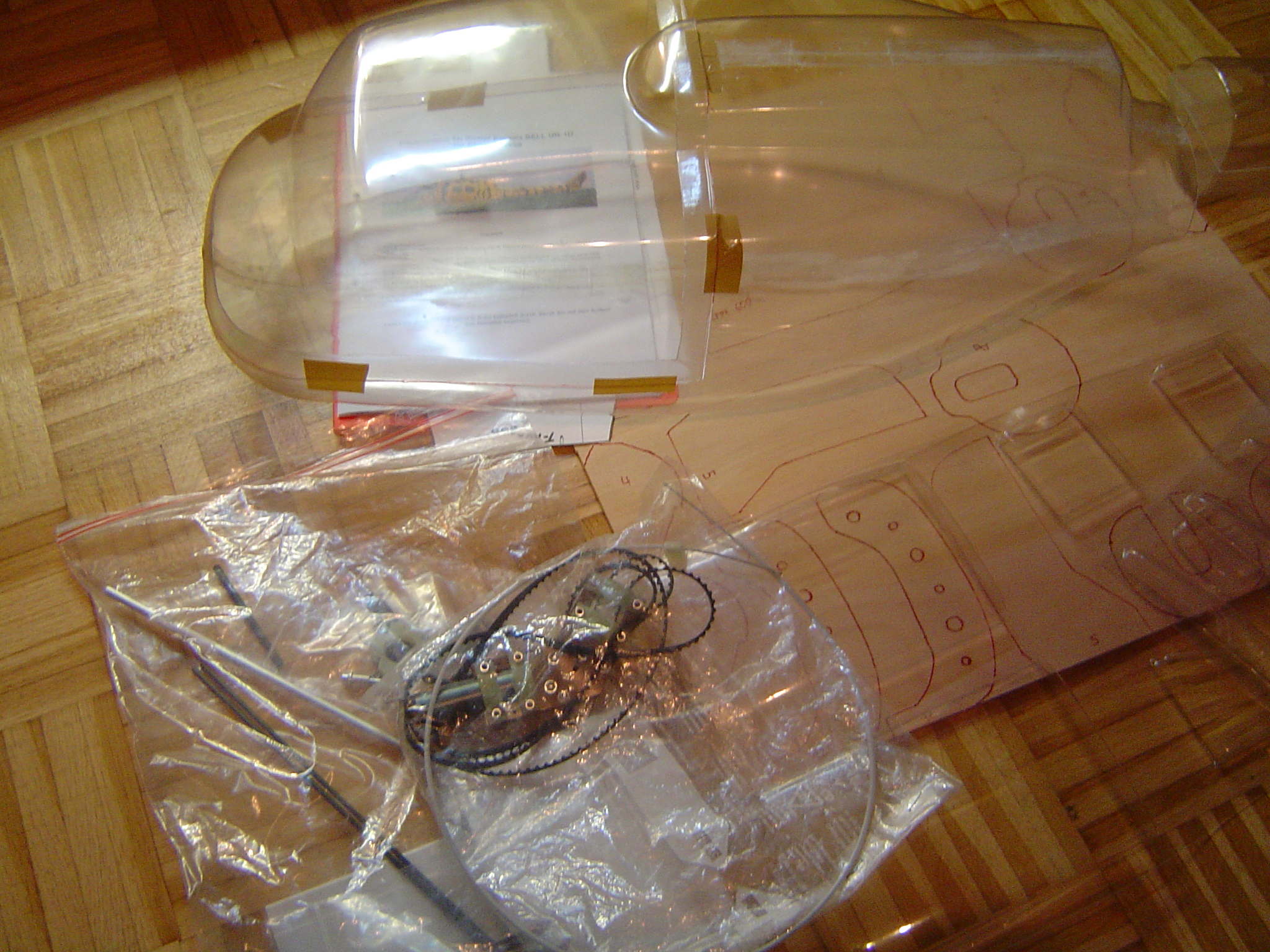

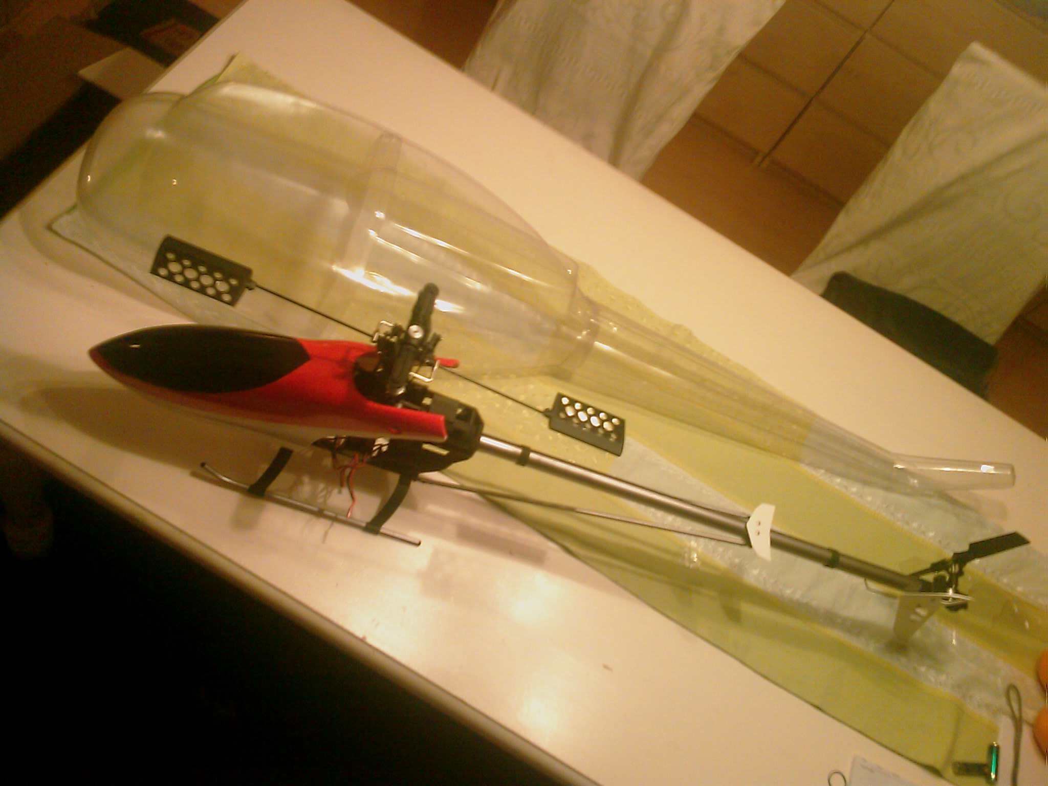

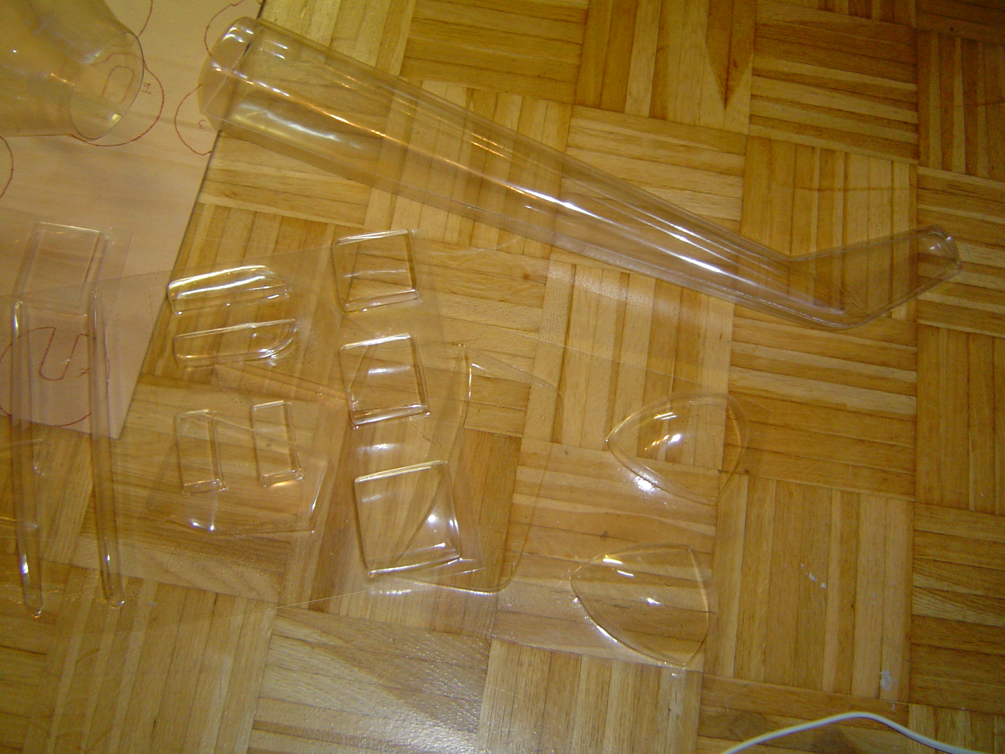

wollte euch nur mal meine neue Baustelle zeigen ist schon angefangen worden von mir .
Es ist die legendäre Bell UH 1D von Helituningteile mit Heckrotorhöherlegung für den T REX 600,einige werden sagen nicht schon wieder so ein PET Rumpf ,aber ich komme damit sehr gut zu recht schaut euch meinen T REX 600 Airwolf an unter
http://www.rchelifan.org/viewtopic.php?f=112&t=45377
der ist nicht schlecht geworden und die Bell wird mein glanzstück werden .
Es sind Scheibensätze und Türen ect. mit dabei die mann sogar mit etwas geschick geöffnet darstellen kann.
Werde euch weiterhin mit meinen Baustufen auf den laufenden halten.

Ah ,habs schon gesehen,hast das fertige Heck vom Jochen gekauft.
