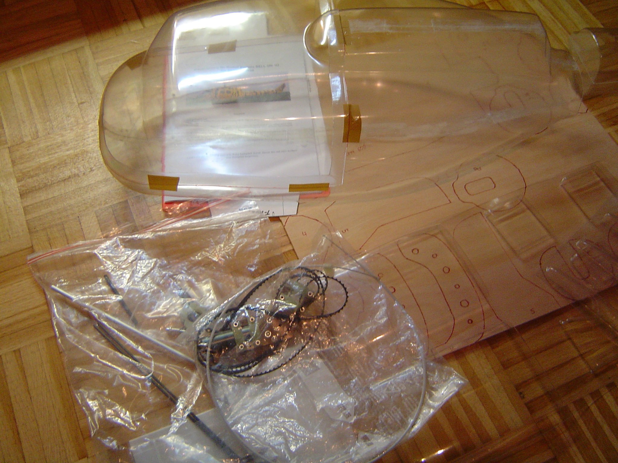

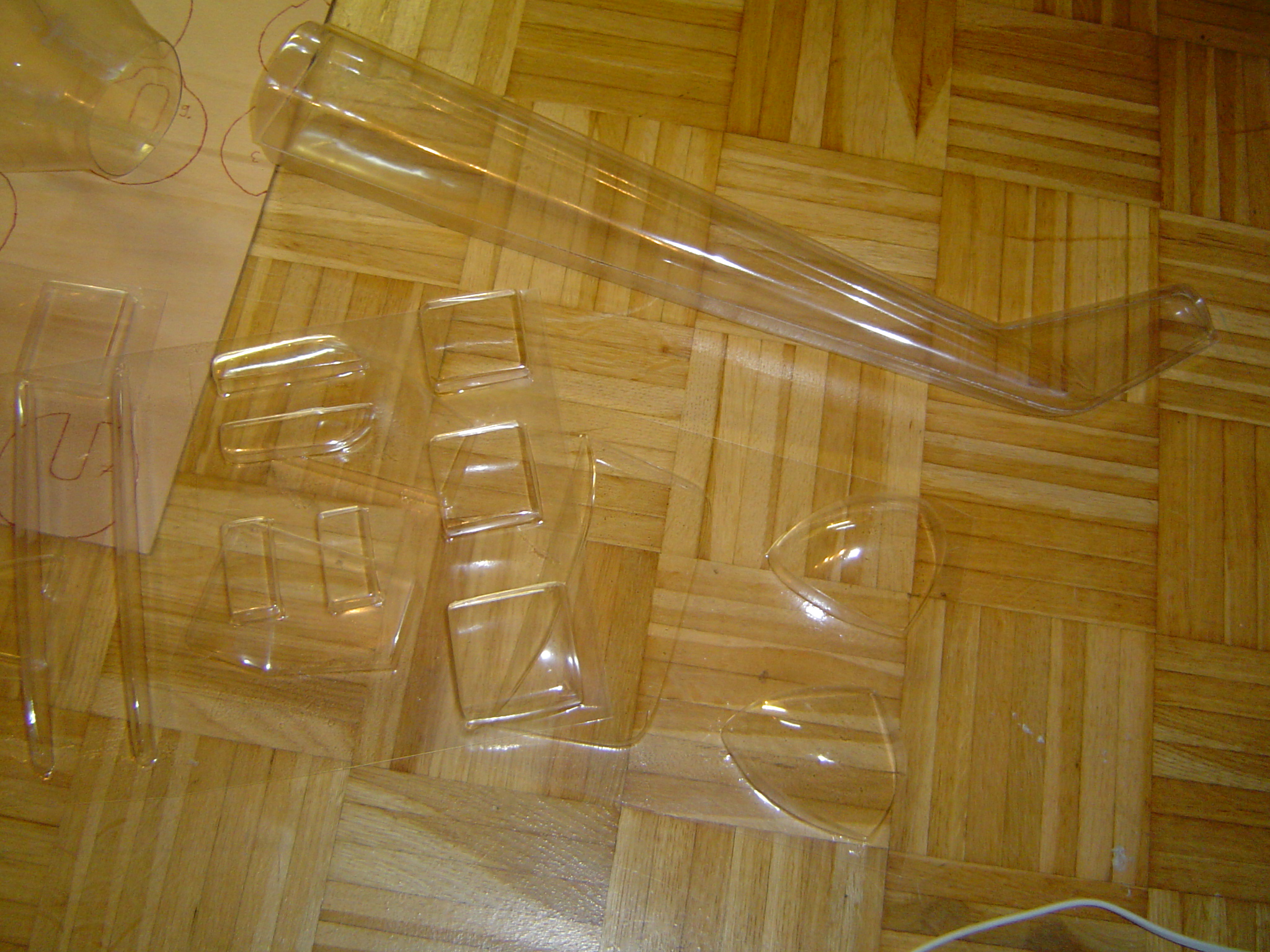

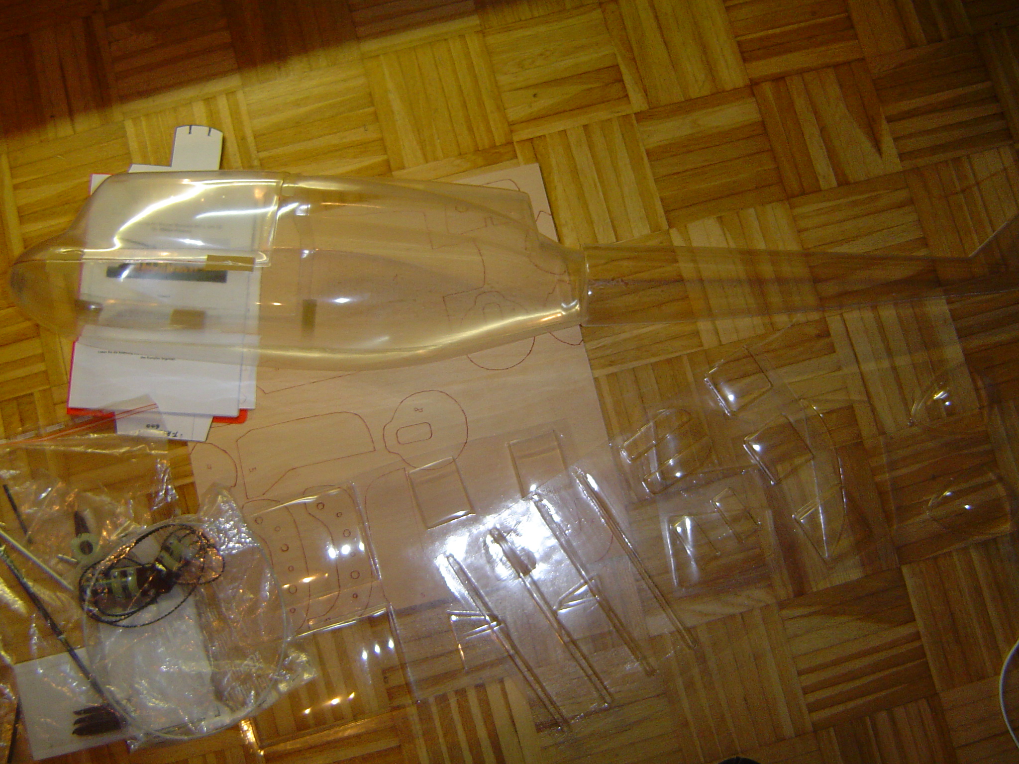

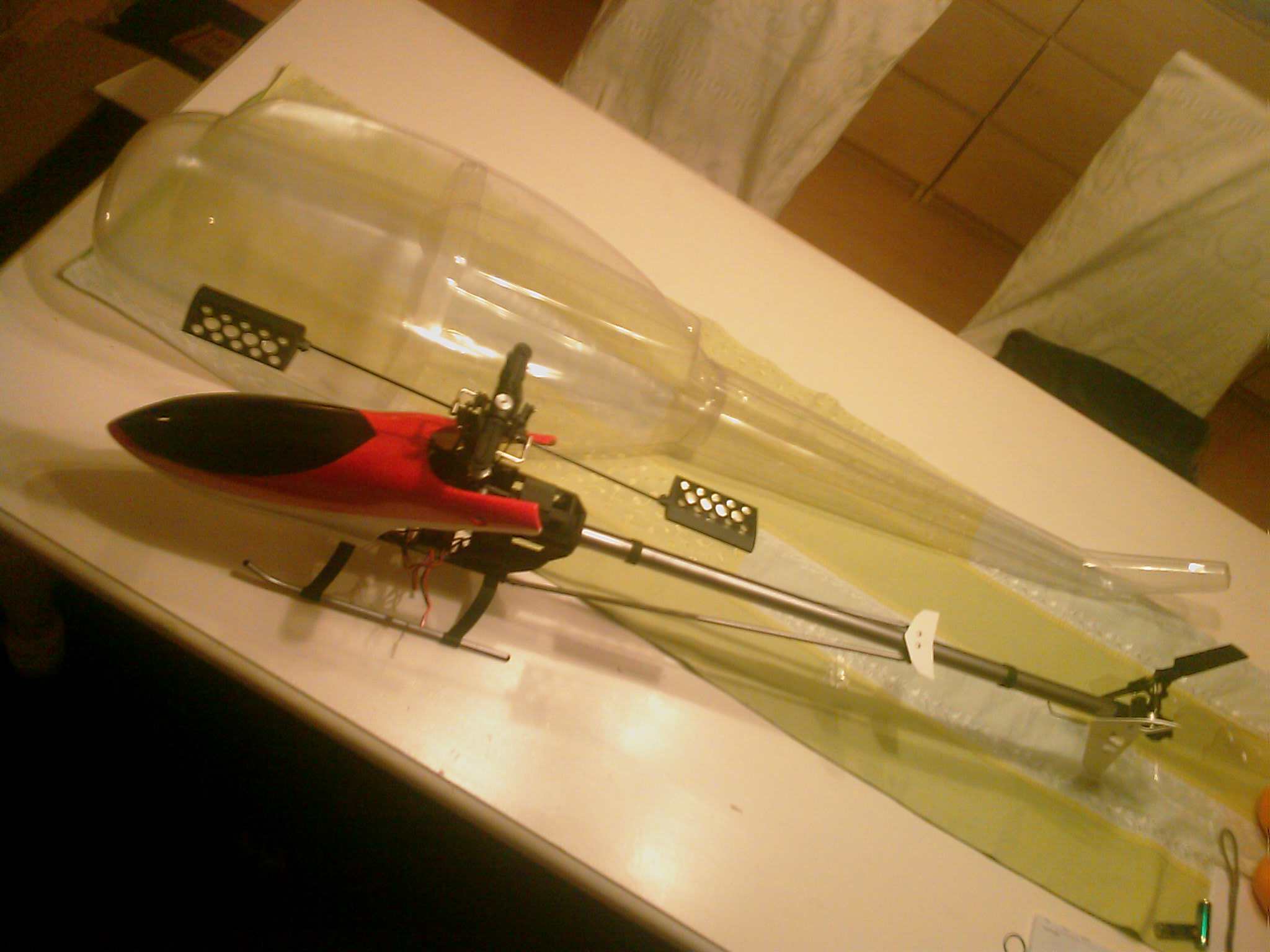

wollte euch nur mal meine neue Baustelle zeigen ist schon angefangen worden von mir .
Es ist die legendäre Bell UH 1D von Helituningteile mit Heckrotorhöherlegung für den T REX 600,einige werden sagen nicht schon wieder so ein PET Rumpf ,aber ich komme damit sehr gut zu recht schaut euch meinen T REX 600 Airwolf an unter
http://www.rchelifan.org/viewtopic.php?f=112&t=45377
der ist nicht schlecht geworden und die Bell wird mein glanzstück werden .
Es sind Scheibensätze und Türen ect. mit dabei die mann sogar mit etwas geschick geöffnet darstellen kann.
Werde euch weiterhin mit meinen Baustufen auf den laufenden halten.

Bin gespannt, wie das Projekt wird. Bitte Bilder!!! Wie gross ist denn die prognostizierte Gewichtsdifferenz zur "normalen" Haube?

Laut Bauplan sollte es so sein.Was mir allerdings mehr Sorgen bereitet ist die Teilung bei Spant 10
Mit eingebauter Heckrotorwelle geht das Hinterteil nämlich nicht drauf,also müsste man
die HERO-Welle erst hinterher einbauen(ist auch schwierig).Na gut, werden ja sehen.
Nächste Woche fang ich an.
LG
Franz
Gewichtsdifferenz dürfte marginal sein(ausser es sind 2Kg Lack drauf)der Rumpf selber und die
Spanten haben ja fast kein Gewicht.
