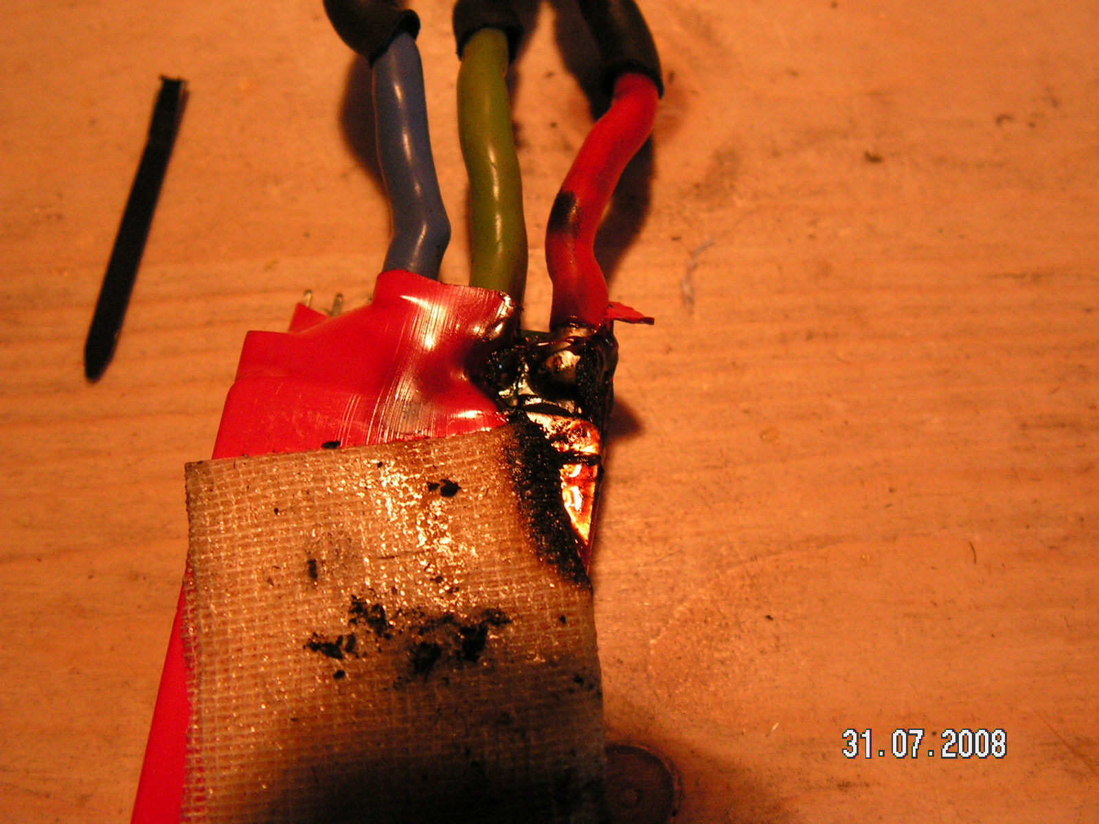

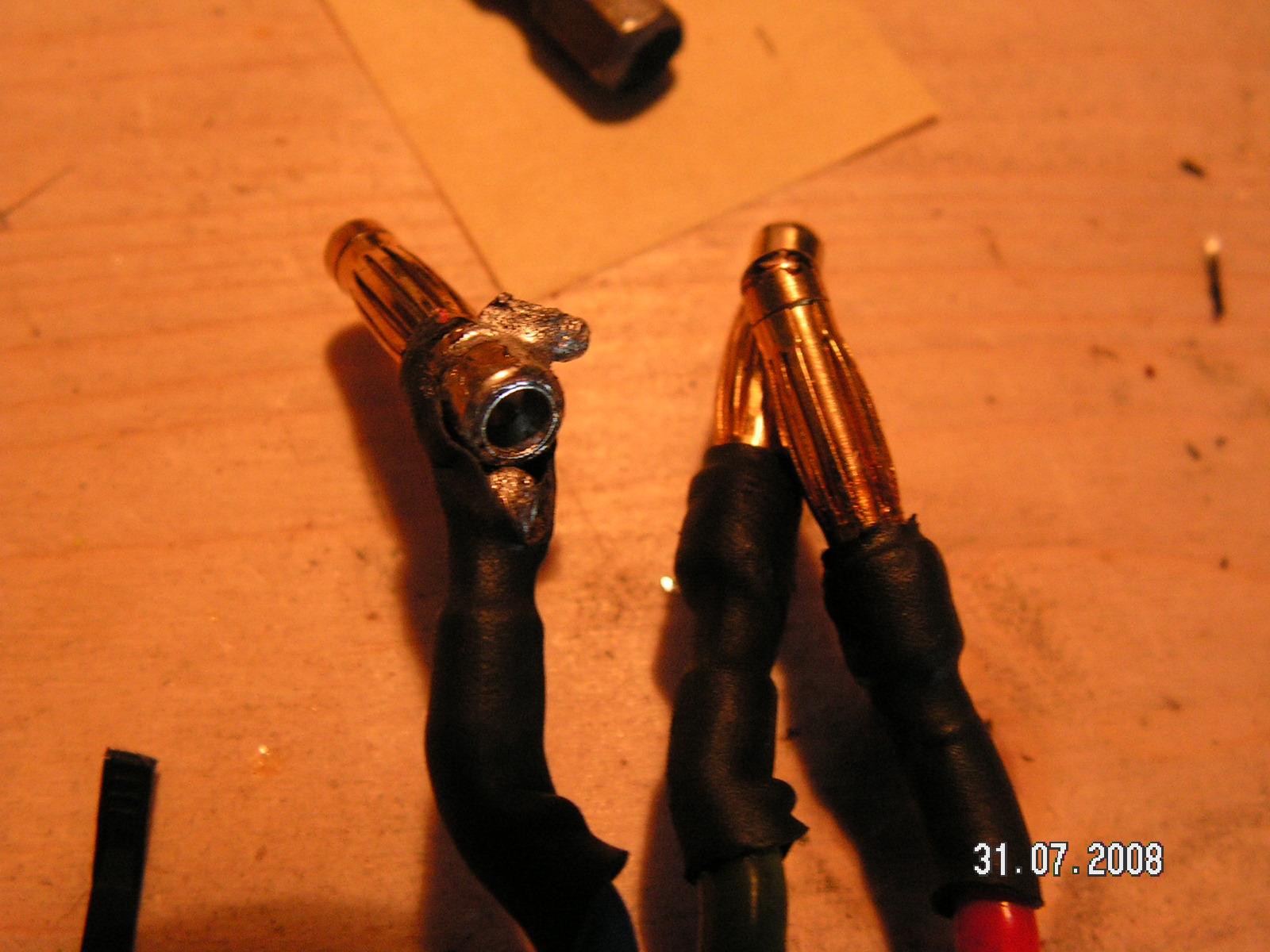

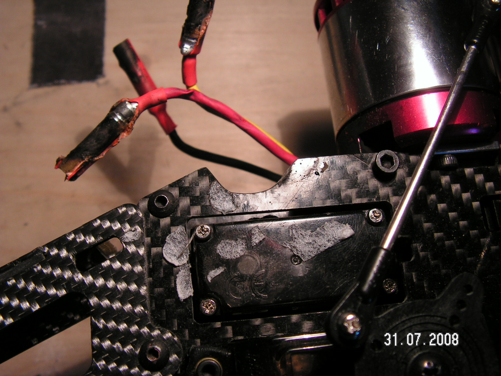

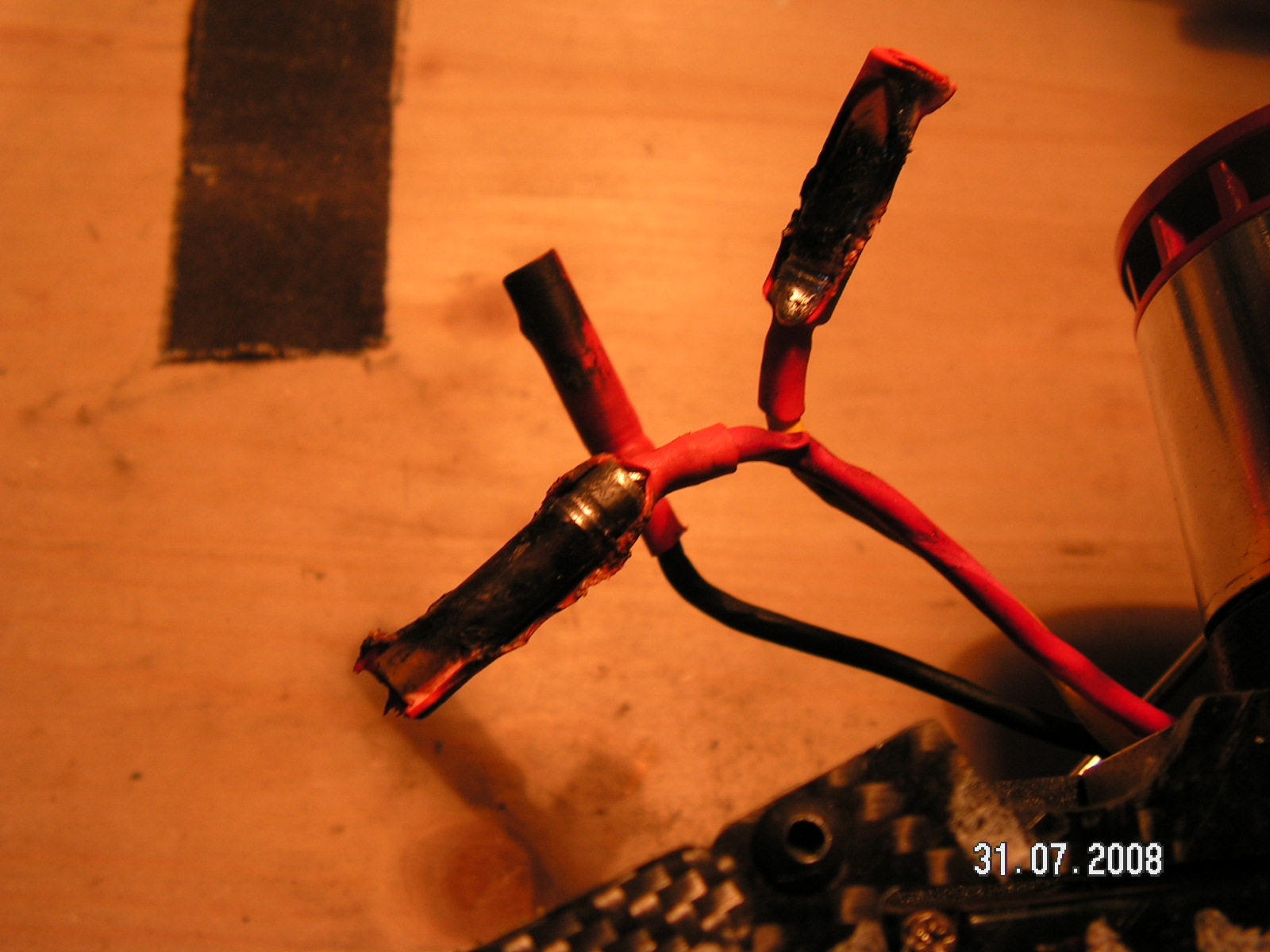

So Jungs
hier noch einige Leichenbilder ;)
Carsten
leider nix mehr Heli
Powered by StefansLipoShop ZX
F1ow
Beiträge: 970
Registriert: 24.10.2007 17:12:54
#24 Re: Hurricane fast ABGEBRANNT!!!
Beitrag von F1ow »
Seh ich das da richtig das das CFK da vorm Motor weggebrannt ist? Echt übel.. Und das Lötzinn ist ja auch geschmolzen. Das sieht nach ordentlich Temperatur aus :mrgreen:

Bayernheli01
Beiträge: 8121
#26 Re: Hurricane fast ABGEBRANNT!!!
Beitrag von Bayernheli01 »
Hi Jungs
jopp - das Loch im Chassis hab ich jetzt das lose Material frei geschliffen - werd ich noch soweit bearbeiten das ich das als "Kabelkanal" nutzen kann für die Motorenkabel, da dort keine wirklichen Kräfte auftreten...

Bayernheli01
Beiträge: 8121
#28 Re: Hurricane fast ABGEBRANNT!!!
Hi Namensvetter :lol:
jopp habe ich
die Kabel waren wohl zu sehr am Rahmen fixiert und dabei haben sich wohl die Isolationen (Schrumpfi) durch Virbationen am scharfkantigen CFK Rahmen aufgescheuert / durchgewalkt
Ergebnis - siehst du ja :oops:
