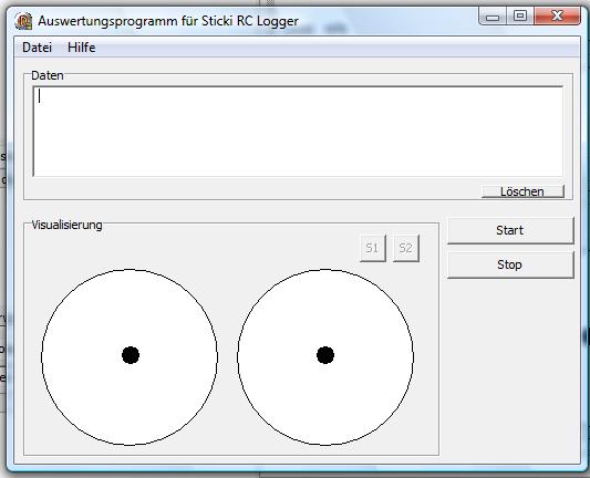

Kenne mich jetzt mit Blender nicht so aus... Hab auch mal eine kleine Oberfläche gestellatet mit Delphi. Wollte es eigentlich mit Java/Swing machen dafür reichen meine kentnisse aber noch nicht aus...
Wenn bekannt ist in welchem Format das Board die Dtaen liefert werde ich mal die Animation der Knüppel machen. Abfrage über Serial dürfte auch kein Prob sein mit Delphi.
- auswertung.jpg (28.7 KiB) 381 mal betrachtet

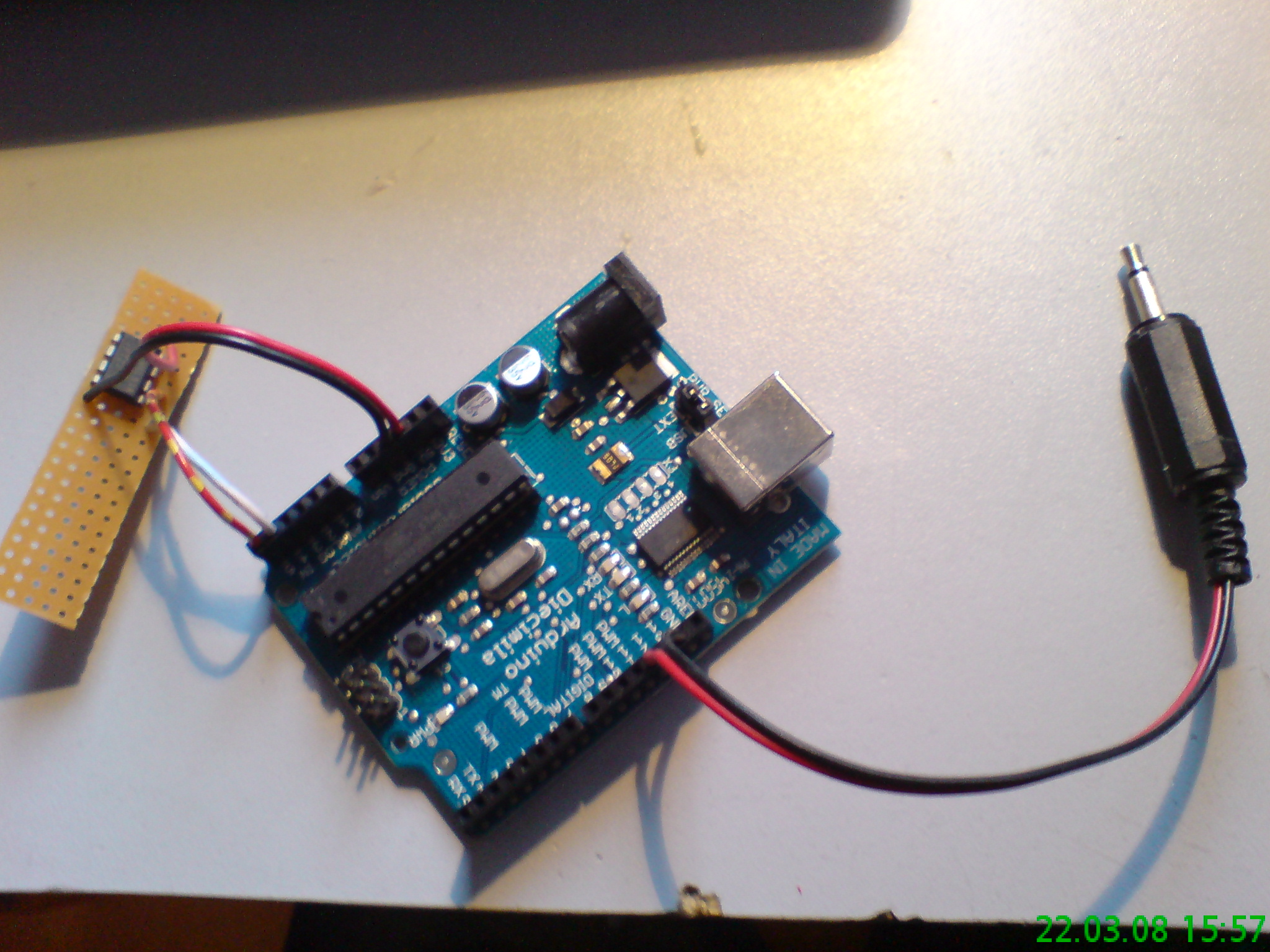

So, es geht wieder ein bisschen weiter. Hab heute noch einen 512 KB EEPROM gekauft. Der sollte mindestens für einen Flug reichen.
Hab aber noch ein bisschen Probleme mit der Speicher Adressierung von dem Teil. Kennt sich damit einer aus?!
