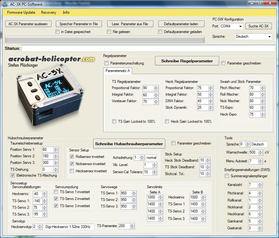

Hier nochmal die Einstellungen der AC-3X, wie sie bei mir sehr gut funktionieren:
Hurricane 550 AC3X.jpg (145.53 KiB) 327 mal betrachtet
Kopfdrehzahl ist ca. 1850U/min,
zyklisch 7 Grad, Pitch +/- 11 Grad
Übersetzung: 15-60-20-61
Jive auf 70%, bei älteren Akkus auf 75%
Flugzeit bei "gewetztem" Kunstflug: 8min
Verbrauch: 3000mAh +-100, je nach Pitcherei
die restliche Konfig ist in der Signatur ersichtlich
