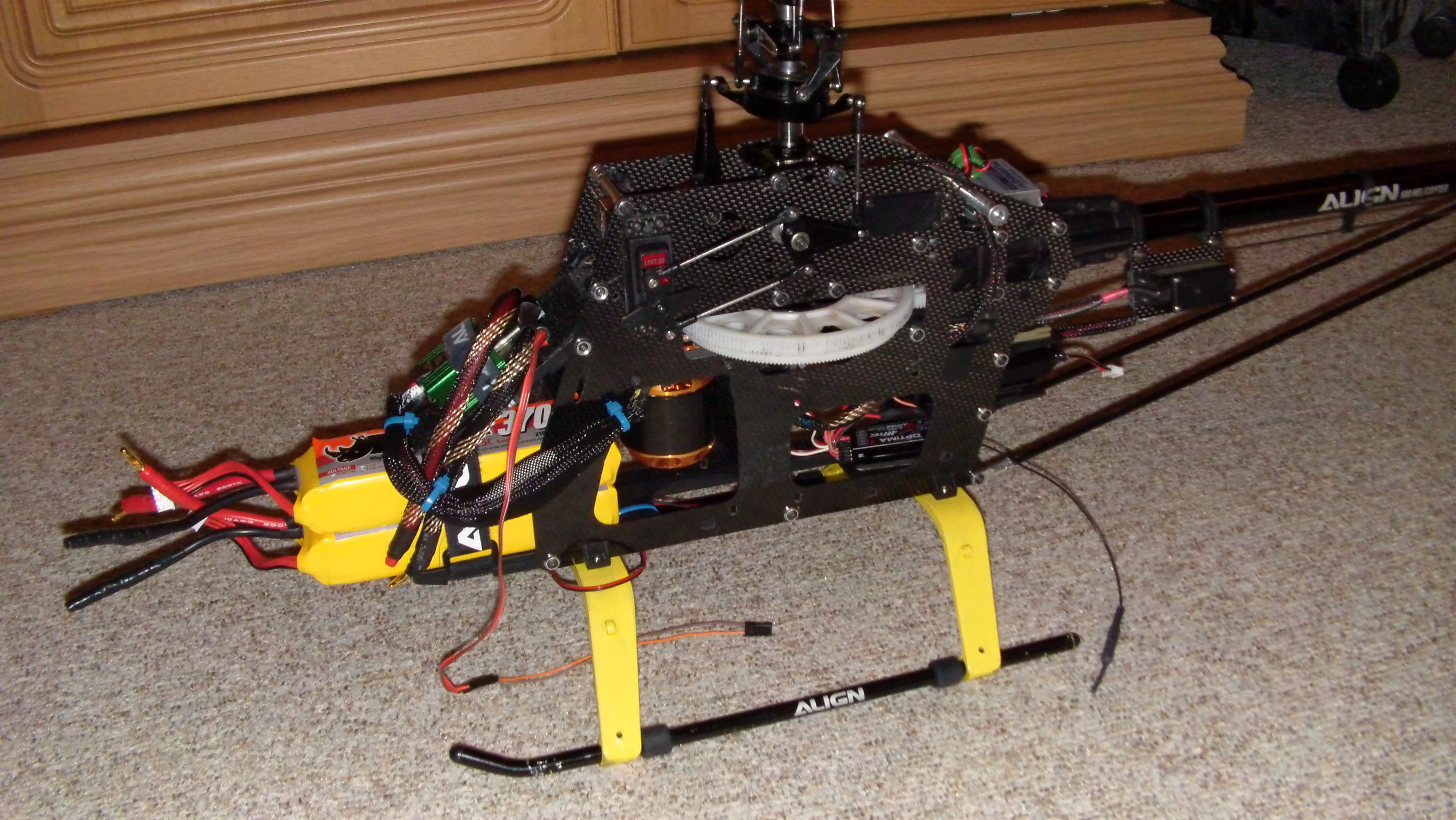

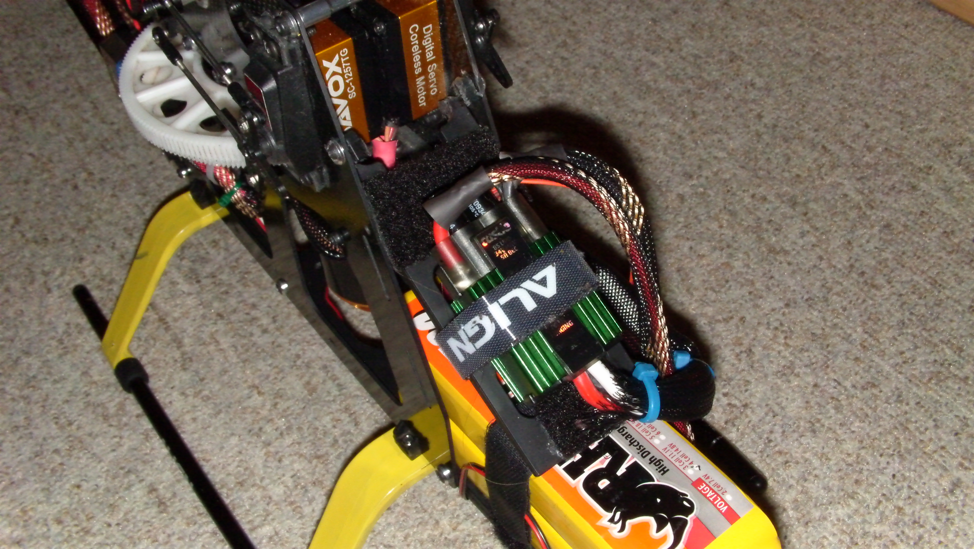

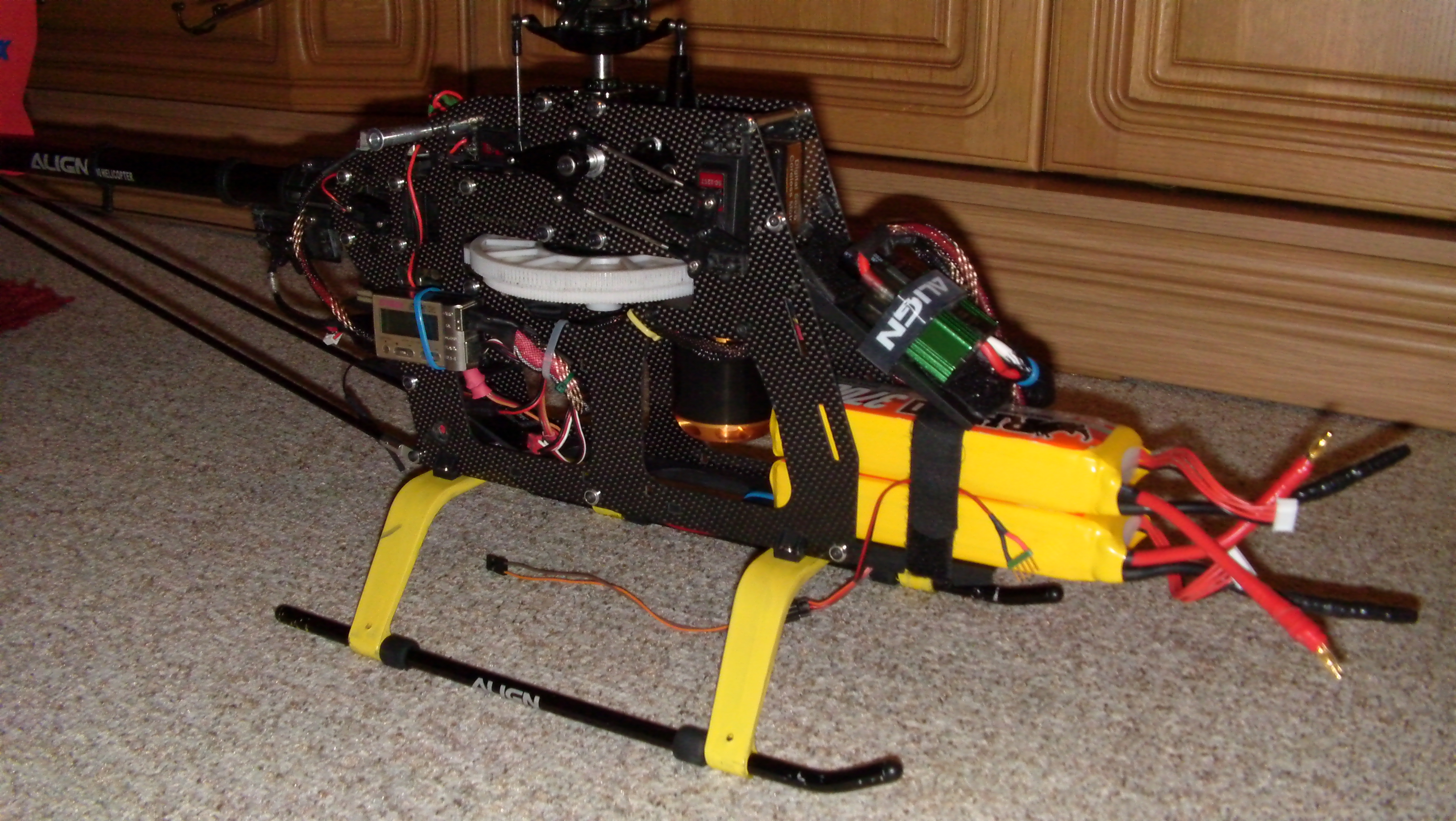

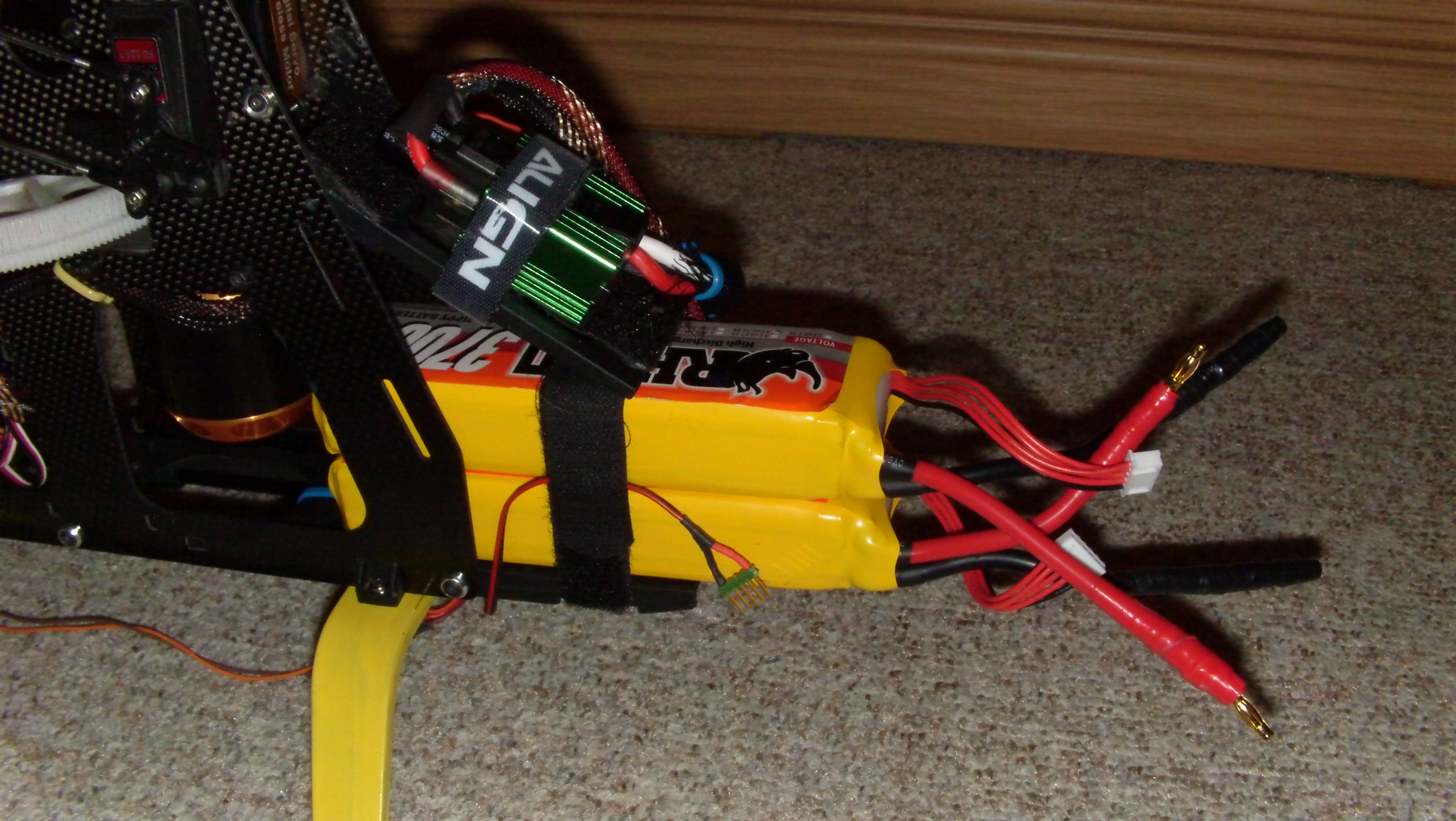

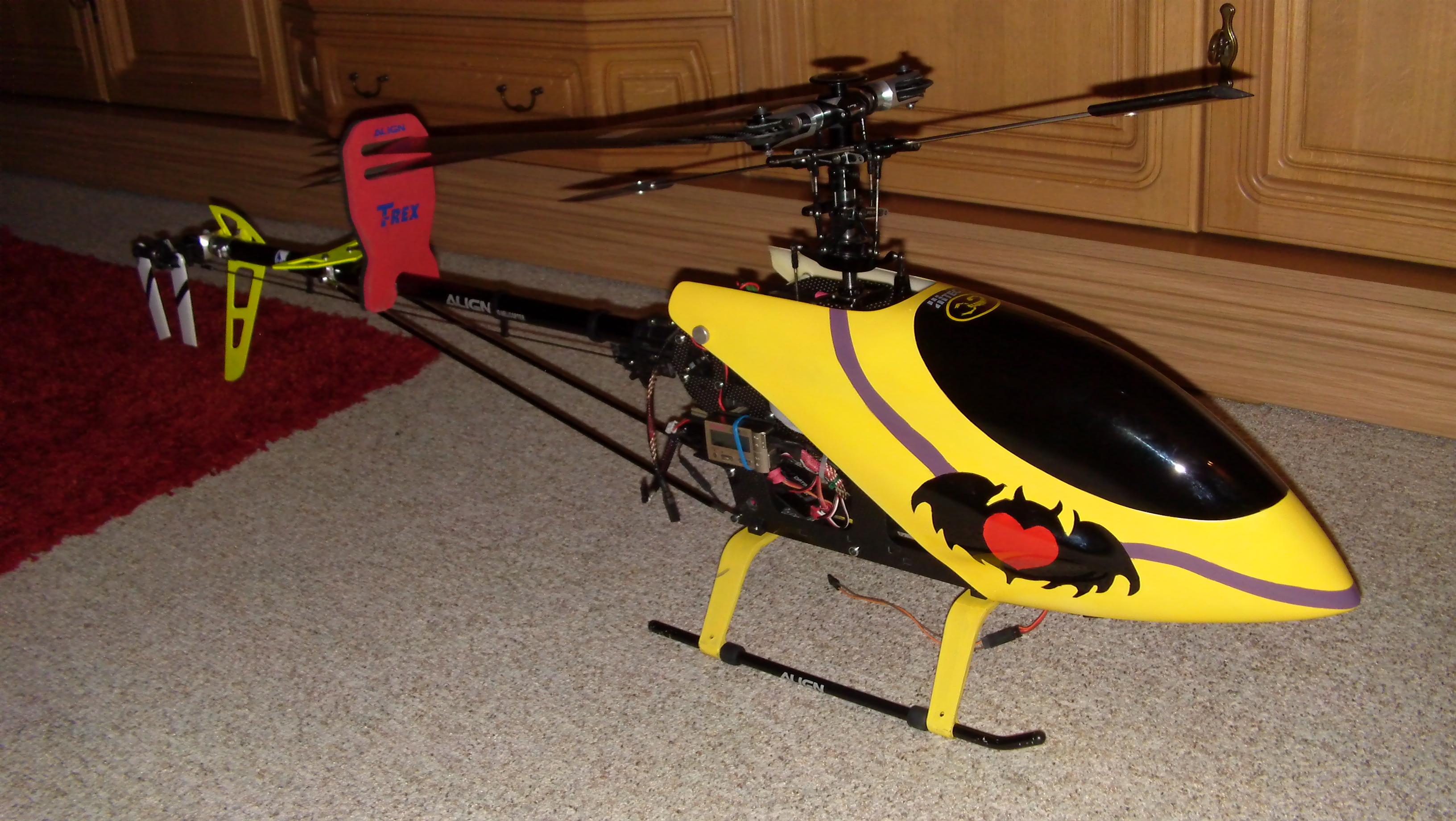

So ich hab umgebaut
3,78 kg wiegt der gute ^^
Hab alles umgemodelt, durch Lipoblitzer und auf Heck ruhenden BEC kann man erkennen was die Akkus grad durchstehen müssen ^^
Hab die Akkus verlegt und den Regler auf die Akkurutsche gepappt
jetzt siehts aufgeräumter aus oder?
Die haube klemmt auch nicht. Schwerpunkt stimmt .

#354 Re: Danis 8s Rex Umbauthread !
meiner hat jetzt 6 flüge runter.
drehzahl hält er super, hab die ersten tictocs hinter mir.
hab den pitch von 11° auf 12° hoch, zack gibt´s peak leistungen von knapp 3,5kw
bei der peakleistung geht die drehzahl knapp 100 touren runter, spannungsabfall unter 1V!
jetzt werden endlich auch die 20C akkus mal warm!
Gruß, Flo
#355 Re: Danis 8s Rex Umbauthread !
so wie du umgbaut hast, ist die kühlung aber ziemlich mies!
den regler hast du komplett aus der kühlluft genommen und die akkus versperren den weg richtung motor.
ich würd mal fliegen gehen und das checken.
beim rumschweben wird bei mir der motor/regler grade mal handwarm.
geh fliegen und check das!
wenn´s passt, find ich den umbau schick!
3,78kg ist aber auch ganz schön ordentlich! ich hoffe noch auf 3,2 abzuspecken, indem ich die meterlangen servokabel kürze.
für was is´n der balancerstecker, der da unten rumbaumelt?

#356 Re: Danis 8s Rex Umbauthread !
hi
das is der regler stecker, noch nicht verlegt
habs logo like gemacht ^^ da klappts ja auch mit der kühlung
an der haube ist ja auch noch nen loch das verdecken die akkus nicht ganz!
Kann nicht fliegen diese woche bin ich nicht zuhause, erst samstag
welches ritzel welche öffnung hast du?

#357 Re: Danis 8s Rex Umbauthread !
Schöner umbau, bin gespannt wie alles funktioniert - falls du das wirklich um ca. 40.- Aufpreis geschafft hats dann alles Achtung - kann man fast nicht glauben. Ein Bekannter fliegt jedenfalls auch einen 8s Rex, Umbau war jedoch umgerechnet nicht so billig (neuer Regler/Motor usw.). Das Ding geht dafür aber ganz ordentlich.
"Logo like" laß ich mal nicht gelten - da sitzt der Motor nicht hinter den Akkus sondern oben hinter der Haubenöffnung - das ist schon ein Unterschied.
Vom Gewicht find ich das ganze auch recht schwer - komme mit meinem Logo und den gleichen Akkutypen die du einsetzt (allerdings 2x5s) auf 3,52kg.
Bin dann mal auf eines deiner Videos gespannt
LG, Markus
LG, Markus

#358 Re: Danis 8s Rex Umbauthread !
16er ritzel mit 2200, 2000 und 1800.
die regleröffnungen hab ich jetzt nicht im kopf, die 2200 sind aber schon "rot". laut logs liegen die 100% output power relativ selten an, sollte also ok sein.
Gruß, Flo
#359 Re: Danis 8s Rex Umbauthread !
torro hat geschrieben:so wie du umgbaut hast, ist die kühlung aber ziemlich mies!
Dem pflichte ich bei, der gegler war erst besser im luftzug unten aufgehoben. Außerdem ist er da sicherer vor crashschäden.
Gleiches gilt für die lipos, sie ragen ganz schön weit nach außer vor. Die haube hält nicht wirklich etwas ab.
Ich seh auch nur ein klettband.
Sicher kommt es auf die lage an wie der heli runter kommt, aber es schiebt dir schön die lipos in bzw gegen den motor.
Ich hätt so kein gutes gefühl...
Würd die abendstunden an deiner stelle zum umbau nutzen, außerdem is eh schitte wetter!

#360 Re: Danis 8s Rex Umbauthread !
hi
das problem ist das ich diese woche keine zeit habe um noch was zu verändern, ich bin nicht zuhause
die akkus halten bombe ! ^^
vielleicht werd ich sie mal hinstellen und den Regler nochmal verschieben, irgendwie muss es ja mal passen ^^
wenn der motor oben auf hängt hätt ich mehr schiss grad bei mikado hab schon viele gesehn wo dann der motor in den akkus oder v-stabis klebte
