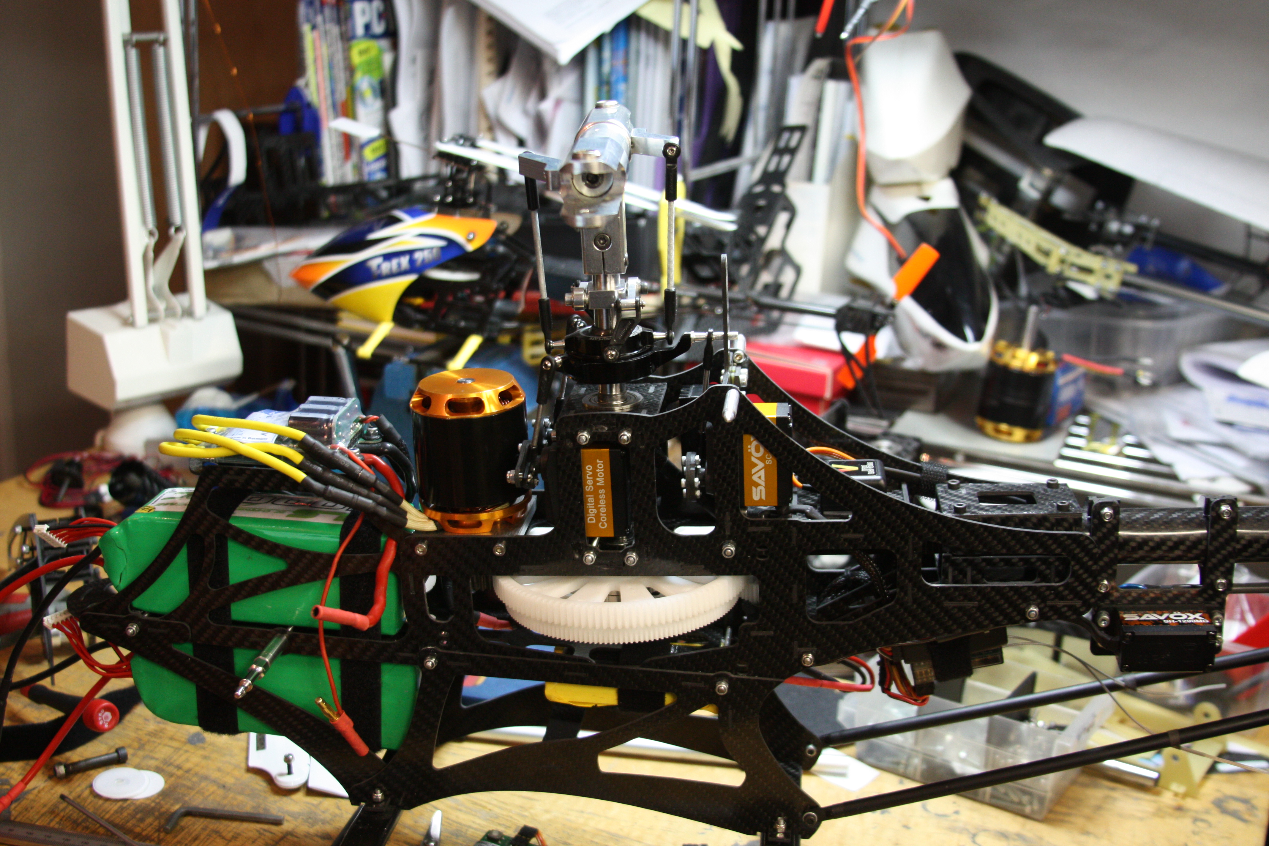

Weil ich es gerade auf Basti´s Bild sehe: Viele Leute bauen sich Monsterantriebe in ihre Helis mit teuren Akkus, Reglern und Motoren und verwenden dann lange unterdimensionierte Leitungen und vor allem Stecksysteme. Schaut mal auf die Liste der Stecksysteme von Gerd Giese. Ich empfehle keinem, die 4mm Lamellen-Stecksysteme bei Strömen jenseits der 100 Ampere zu verwenden. Es entsteht einfach ein deutlicher Spannungsabfall, den man sich für wenig Geld und Gewicht sparen kann. Ihr könnt ja mal nach dem Flug prüfen, ob die Steckverbindungen warm sind. Das würde eindeutig auf Verluste hindeuten. Ich werde in meinem 700er auf alle Fälle geschlitzte 6mm Goldies verwenden und insbesondere die Kabel zum Motor so kurz wie möglich machen.
Martin
yogi149
#127 Re: T-Rex 700 E SETUPS hier posten
Beitrag von yogi149 »
Hi Martin
mit dem vorigen Setup hatte Basti aber nur ganz selten mehr als 100A im Logger. 12S hat eben den Vorteil, das der Strom schön runtergeht. :D :D
Nichtsdestotrotz wird hier demnächst auf geschlitzte 5,5 oder 6mm Stecker umgestellt, weil Witalij einfach mit zu vielen Zyklen an die Lebensdauer der 4er Goldies aneckt.
Seine 3200 6s Kokam haben jetzt über 400 Zyklen runter. :D
Aber das sind einige Packs und das Zubehör, die dann gemacht werden müssen. :roll:
