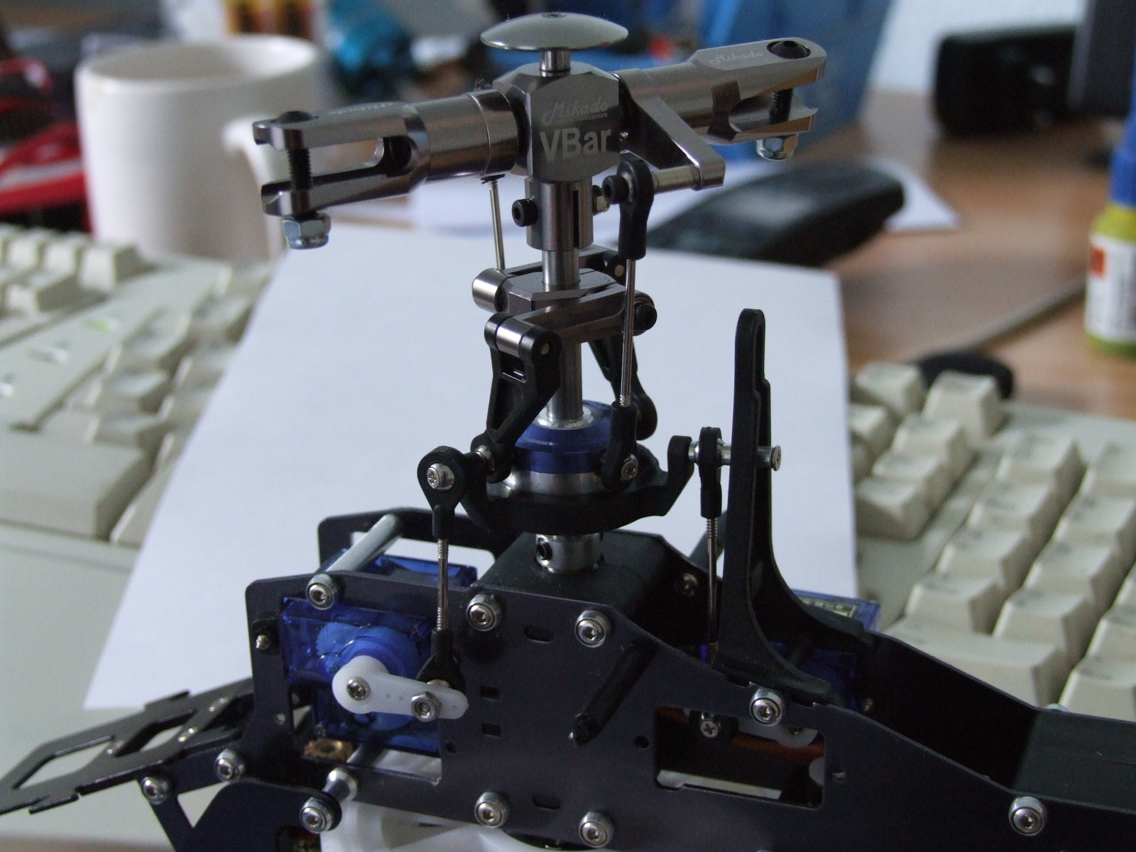

habe hier einen V-Bar Kopf für den 450er T-Rex Clone zu liegen und irgendwie finde ich keine Anlenkung aus dem Paddelkopf, die ich für den FBL-Kopf von Mikado weiterverwenden kann.
Hat da mal jemand ein Maß für mich ?
Der Heli soll den GyroBot900 tragen und FBL fliegen.
Wie lang sind die Anlenkungen am V-Bar Kopf ?

#1 Wie lang sind die Anlenkungen am V-Bar Kopf ?
- Bei allen Anlenkungen hier, ist keine lang genug um von der Taumelscheibe zum Blatthalter zu reichen.
- DSCF0884.JPG (581.01 KiB) 230 mal betrachtet

#2 Re: Wie lang sind die Anlenkungen am V-Bar Kopf ?
Länge bei mir 45 mm.
Zur Not aus Gewindestangen neue Gestänge selber machen.
