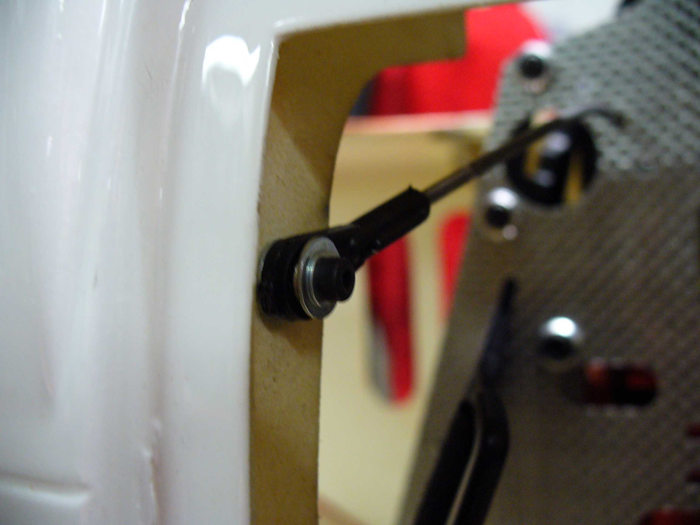

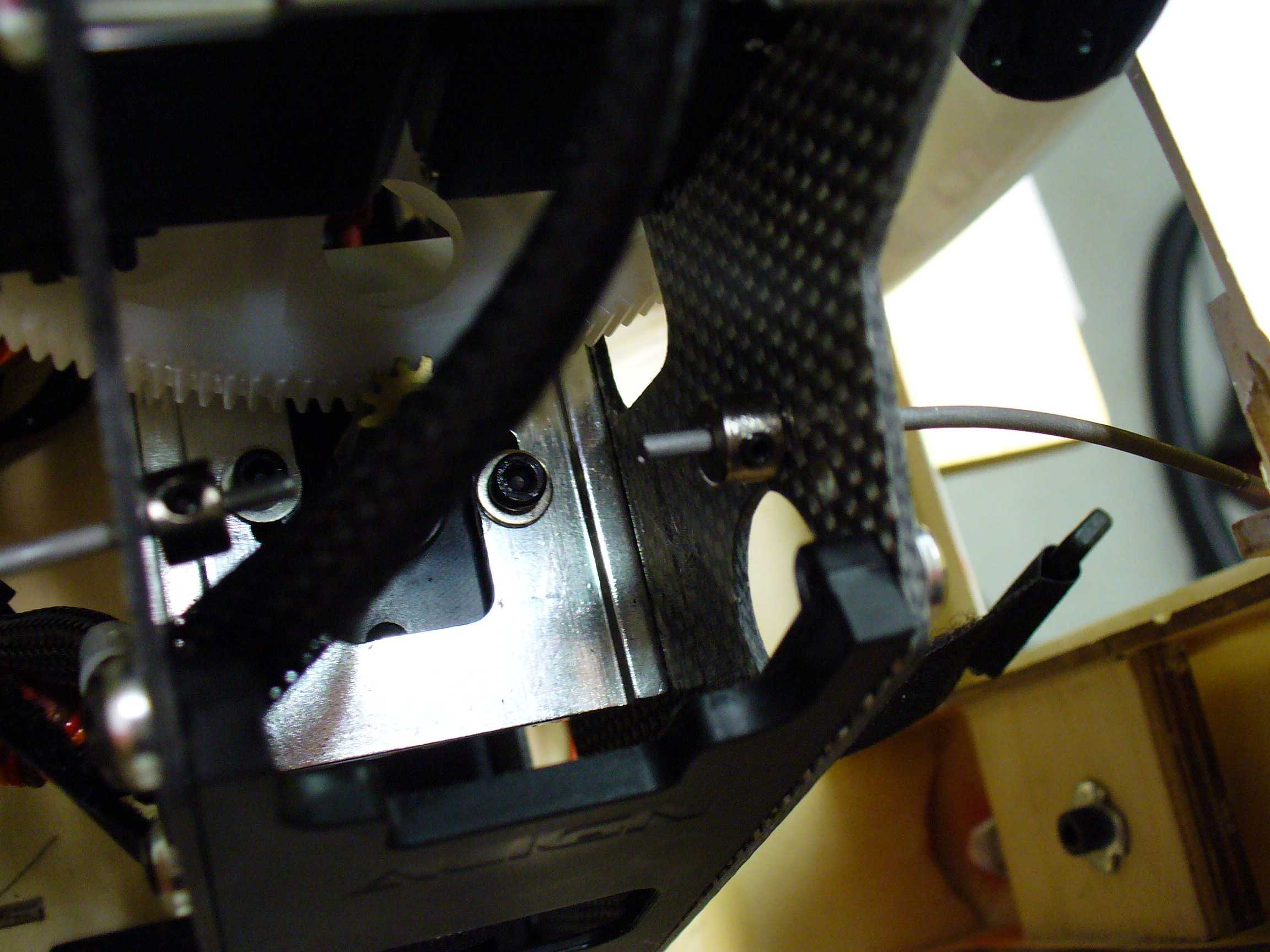

Blades sind die neuen von Spinblade halbsymetrisch 600mm rechtsdrehend
(hoffentlich habe ich das aus dem Kopf jetzt richtig wiedergegeben!).
Frame ist abgespannt und festgeschraubt!
Habe 10mm M2-Zylinderkopfschrauben mit einer M2-Einschlagmutter
an der Aussenseite festgeschraubt, mittels 2mm Schubstange und
Kugelkopf verbunden und im Chassis durch ein Loch der verstellbaren
Akkurutsche gesteckt und mit M2-Stellschrauben gekontert.
Schubstangen wurden leicht gebogen, damit die Stellschrauben anliegen.
Da wackelt eigentlich nichts mehr, wiegt wenig und war vorhanden.
(Fotos sind nicht ganz scharf, aber man sollte es erkennen können!).
