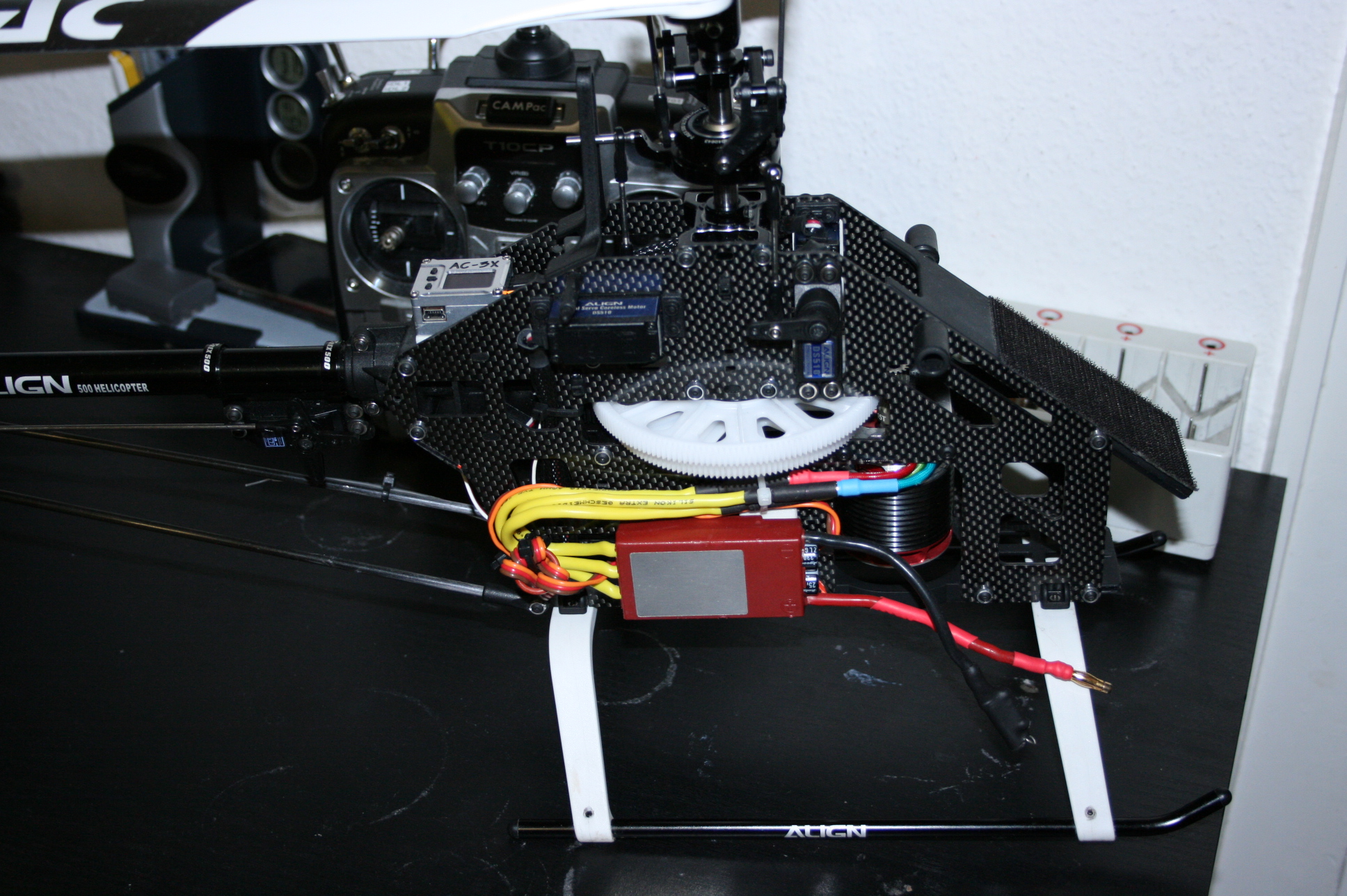

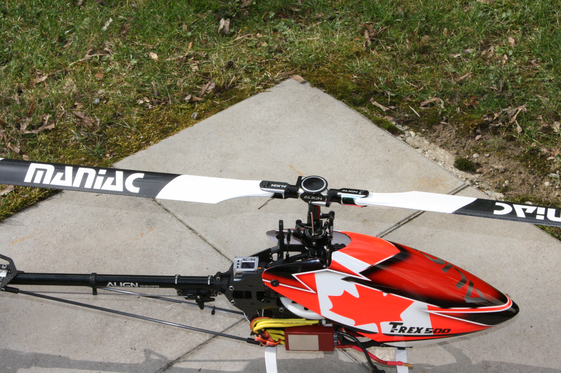

hier mal mein 500er
alter 500er esp
ac-3x2.5 und s9257
minipyro 15z
jive 80 lv
lipos sls turnigy 2500 2650 3000er
haube fusuno
alter 500er esp
ac-3x2.5 und s9257
minipyro 15z
jive 80 lv
haube fusuno
