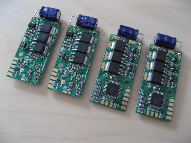

danke für den tip egbert.echo.zulu hat geschrieben:dann solltest Du gleich nen Kühlkörper für den 7805 vorsehen.
ich bestücke meine FC mit 2xL7805CV, das sind 2A typen.
kühlkörper werden vorgesehen.
heute hab ich die bootloader und die firmware in die 4 fertigen BL-Ctrl. geflasht, ging ohne probleme!
die FCtrl. werde ich heute auch noch fertig bekommen.
- IMG_1837.JPG (187.44 KiB) 625 mal betrachtet
