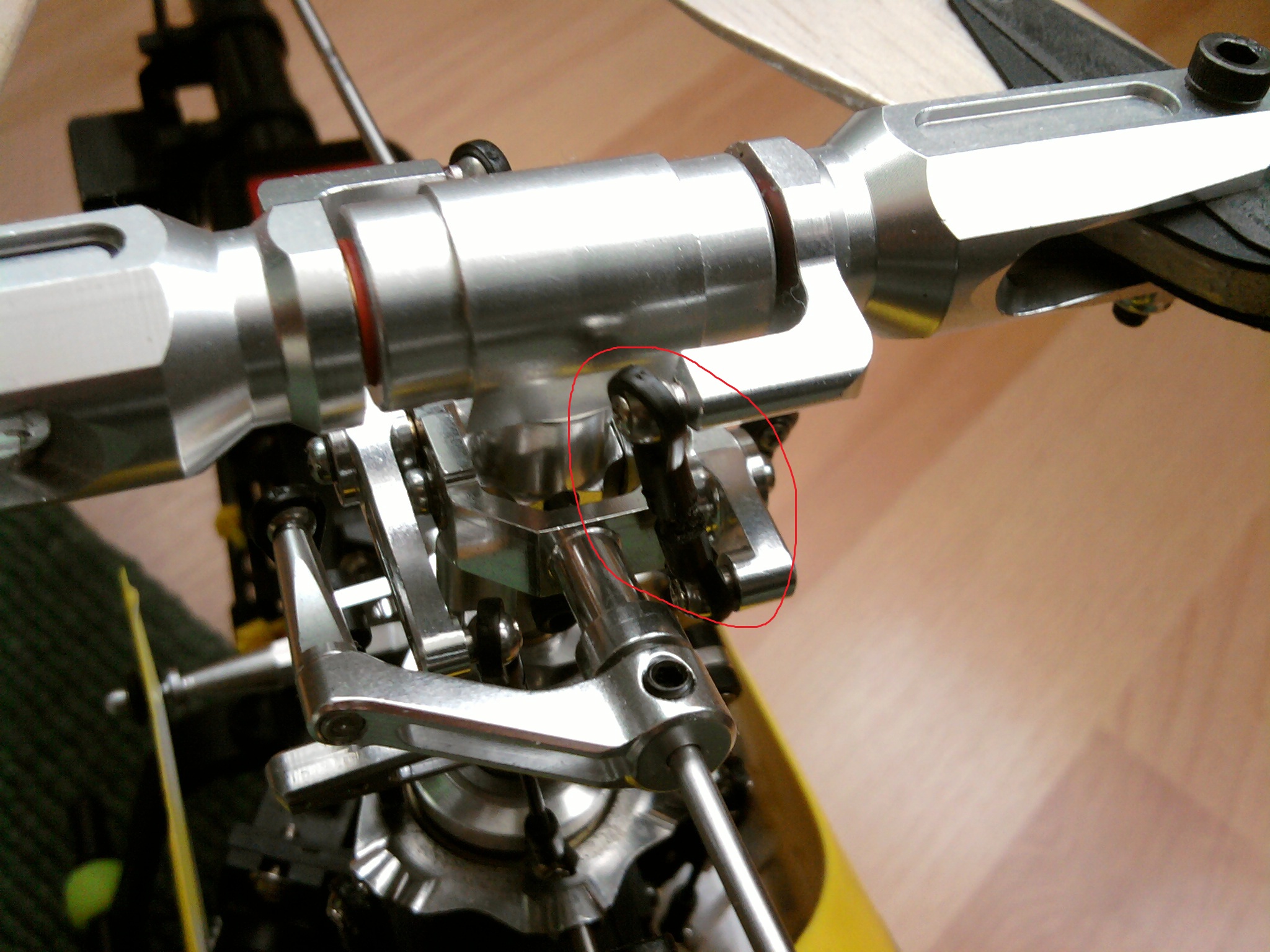

Gibt es diese Kugelhalterung auch aus einem Guss z.B. Plastikteil wie von T-rex 450 Pro.
Meine gehe aus einem Grund immer Kaputt.

ist das Dein Bild?
Wenn nicht dann bitte entfernen.
Was für Kugelhalterungen meinst du?

Aus welchem Grund gehen die Teile denn kapputt?
Denke nicht dass Einteilige unbedingt haltbarer sind.

Das "T" muss nach aussen Zeigen....Mc Nizz hat geschrieben:Denke nicht dass Einteilige unbedingt haltbarer sind.
Beim Crash gehn die fast immer kaputt ist auch gut so

Wenn es die Einteiligen auch von Thunder Tiger gäbe, hätte man die T´s sicherlich auch auf den entsprechenden Seiten bedacht.
Das sie beim Crash kaputt gehen ist gut, aber bei Einteiligen nicht unbedingt anders. Oder halten die Teile vom Rex450 Pro soviel mehr aus? Glaube ich kaum...
Es macht meiner Meinung nach keinen Unterscheid, ob die Teile nun aus einem Stück bestehen oder nicht. Die Zeitersparnis von 1-2 Minute(n) beim Aufbau lasse ich mal außen vor.
Wenn man sich an die vorgegeben Längen hält, hat man eigentlich nicht mehr Probleme als mit den Einteiligen.
Da es sich für mich so anhört als würde gaui200 sich davon erhoffen, dass die Teile nicht immer draufgehen beim Crash, wollte ich nur sagen, dass ich das eben nicht glaube.

Die Einteiligen halten 100% mehr aus schon mehrmals bei der Pro Version beobachtet. Wen ich einen selber Crash haben bzw. auch kleine Crash so sind die Teile nach außen mit T immer Kaputt. Ich habe Sie diesmal mit Sekundenkleber verstärkt. Da bei der 450 Pro auch andere Kugel sind ich glaube 4,3 halten die Teile auch mehr aus. Von der Länge sind bei beiden fast gleich 1 mm unterschied aber die Kugel sind eben anderes.

Stimmt schon, dass die Rex Pfannen größer und dadurch auch stabiler sind.
Evtl. bekommt man Trex Kugelköpfe ja auch auf den MT Kopf und könnte dann die Kugelköpfe von Align verwenden?
Sollte geldtechnisch kein Projekt sein mit dem man sich übernehmen kann.
Falls die Kugelköpfe passen sollten wäre nur noch die Frage zu klären, ob das einteilige Stück vom Pro nicht auch für den MT die richtige Länge hätte?
Oder hat hier evtl. jemand beide Helis und könnte dem man nachgehen?

Ich habe die länge nachgemessen der Pro hat 19mm , MT 18 mm. Das Problem sind die Kugelköpfe ob die passen würde. Die Umrüstung loht sich 100% schon nach dem ersten Bodenkotakt wird nichts kaputt gehen.
Dan ich keinen 450 habe kann ich leider nicht Nachmessen ?
Jemand eine Idee ?
