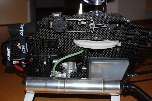

Moin Leute,
ich flieg nen S9254 an Gas mit dem original Align Governor am OS 50.
Ich wollt mal wissen wie bei euch so die Anlenkungen aussehen ?
Beschweren direkt kann ich mich über meinen Motor jetzt nicht aber vielleicht kann man ja noch was verbessern, in Dauertictocs bricht er doch gerne mal ein.
Ich flieg ansonsten 20% Fleischmann Sprit am Align Reso mit V-Stabi ohne Headertank ode Spritfilter im Modell. Regleröffnung sind 86% in der FF7, rpm geschätzt so um die 2k.
Neutralstellung vom Gasservo ist am ersten Strich in Richtung "Offen" vom Vergaser.
Eingehängt am OS Hebel innen und am S9254 im äußersten Loch von dem Hebel mit 3 Löchern.
Sieht das bei euch Ähnlich aus ?

Bei mir sieht es so aus:
Ich habe das S9255 am Gas und den OS50.
Gruß Torben

Wenn ich das richtig sehe hast du's im 4. Loch am Servoarm und am OS Arm außen ?
Jan
Torca
Beiträge: 792
Registriert: 05.05.2007 21:12:31
Wohnort: Ganderkesee
#4 Re: OS 50 Gasgestänge
Beitrag von Torca »
Ja genau, 4. Loch am Servo und am OS letzte Loch außen.

Ich kann nur empfehlen eine saubere Push/Pull Anlenkung zu machen. Bei mir hat sich die Schraube die das Vergaserküken hält durch das Spiel in der Anlenkung (erst nur 1 Anlenkung) eingefressen, mit dem Resultat das die Gasannahme teils "komisch" war, der Motor nicht aus ging (gewollt ;-) etc.
