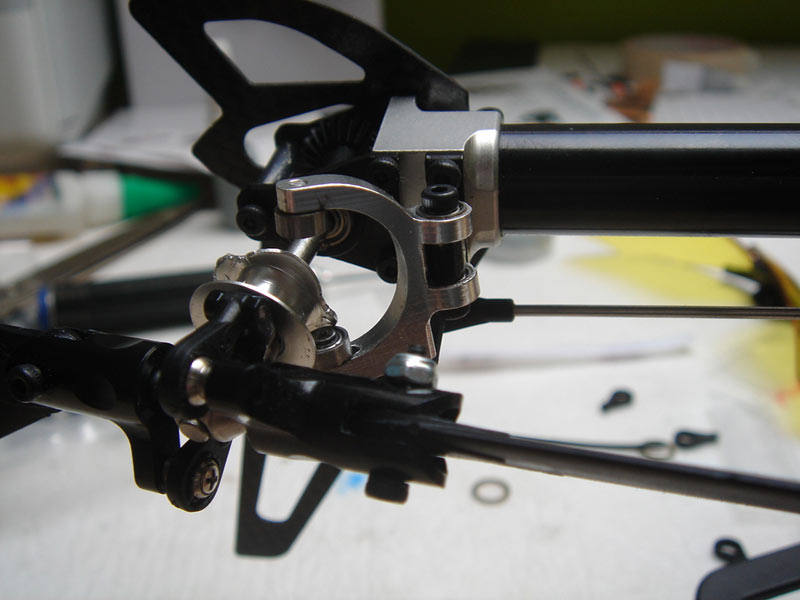

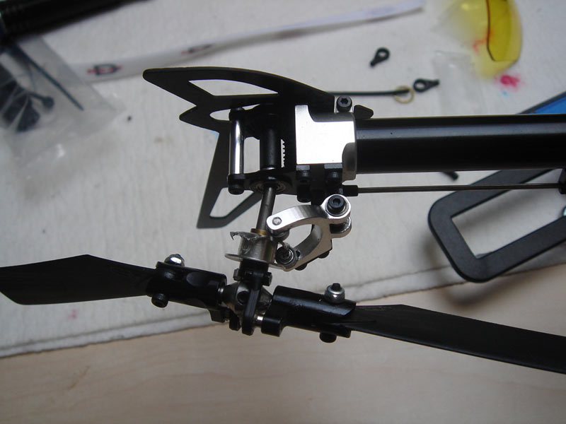

So Leute heute war Erstflug, was für ein Reinfall.
Der erste Akku war super, ich musste nicht mal Spurlauf einstellen und konnte schon gleich 3D damit fliegen. Der 2te Akku war dann die Ernüchterung, ich schalte in die 2te Drehzahlstufe, auf einmal Heck unsteuerbar, hat sich einfach nur noch gedreht. Ich hab ihn noch einigermaßen runtergeholt. Der Schaden hält sich in Grenzen, allerdings versteh ich das Problem nicht. Sämtliche Kugelköpfe am Heck sind noch drauf, genauso wie die Blätter. Aber seht selbst! Ich hab schon wieder genauso wenig Vertrauen in das Teil wie damals in den Outrage 550 :cry: :cry: :cry:
Gruß Tim

Keiner ne Idee?
Ich hab das ganze Heck jetzt mal wieder auseinander genommen und untersucht. Villeicht habe ich ja in die eine Seite beim Heckausschlag zu viel Weg zugelsassen und die Kugellager sind aus der Hülse gerutscht. Wäre das möglich?
Gruß Tim
LeechesX
Beiträge: 1677
Registriert: 19.02.2008 22:12:07
#60 Re: Stellt eure Rave´s Groß/Klein Raucher nicht Raucher vor!!
Beitrag von LeechesX »
Timmey hat geschrieben:Keiner ne Idee?
Ja, das klingt eigentlich plausibel für mich. Dann vielleicht noch kurzzeitig einen kleinen Pitchstoß am Heck.
