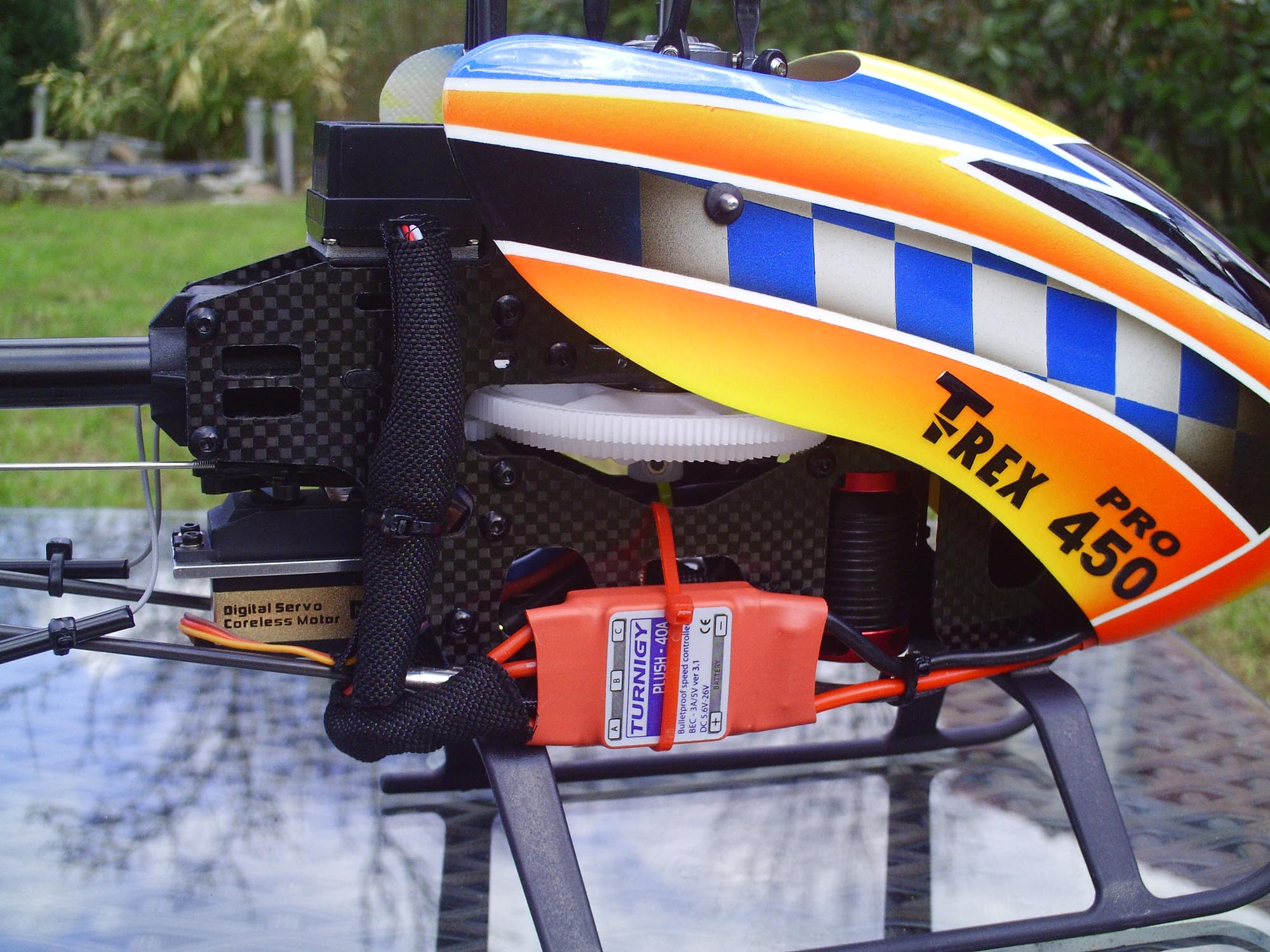

Ich baue gerade die Heckanlenkung auf Carbonrohr um und habe extra nochmal nachgeschaut.
In der Anleitung (Seite 19) steht ein Abstand von 10mm von der Servohorn-Mitte zur Anlenkung. Ist das nicht
etwas sehr viel Abstand, oder ist das so richtig? Mit den Limitwerten am Gyro muss ich jedenfalls ziemlich
runter gehen bei 10mm.

So ich antworte mir mal selber :P
Die Anlenkung habe ich nun bei 7,5mm von der Servomitte mit eingehängt und
den Gyro HK401 auf Digital 55% HH Modus eingestellt (nach Doc Tom Anleitung), Limit bei knapp 100% .
Ich verwende das neue KDS N590 Digitalheckservo. Siehe da, Das Heck ist sowas von Bombenfest, keine auch nur
kleinste Drift feststellbar, bin total begeistert.
Mich wundert, das hier noch niemand was wegen der falschen Anleitung geschrieben hat :shock:

Vielleicht weil die Anleitung vom Align 750 Gyro ausgeht. Dieser, wie auch viele andere aktuelle Gyros brauchen eben einen längeren Servohebel, damit sie gut funktionieren. Damit wird die Ansteuerung schneller. Beim GY-401 und ähnlichen älteren Gyros musste man mit der Hebellänge tricksen, damit der Limiter weit genug offen ist.
