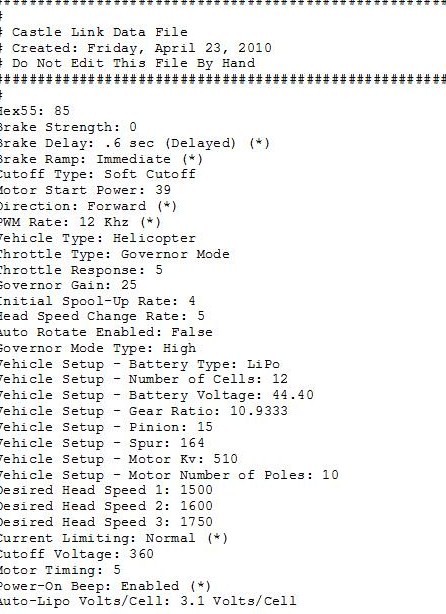

so, hier die aktuellen einstellungen des reglers im 700er mit pyro 30-12
Hat wer etwas zuzufügen oder verbesserungsvorschlag?
Ritzel 15er hzr 164er:
