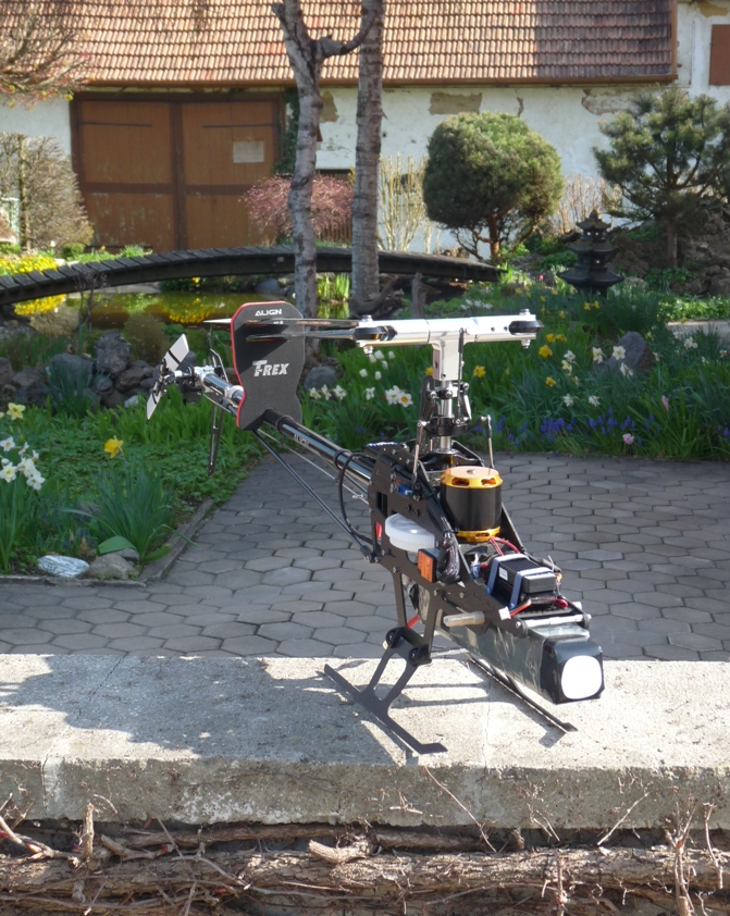

übrigens heute bin ich fertig geworden
Scorpion HK 5035 mit Turnigy Sentilon 100A Regler, mal schauen wie lange der Regler den Motor mitmacht
Bec hab ich vom 700er Nitro verwendet da es so eine schöne Fernsteuerung hat
Der Regler kommt aber wieder raus und ein Jive 120 HV rein, da ich mit dem Sanftanlauf, der nicht vorhanden ist den Heli fast um schmeiße beim anlaufen....

Servus Peter
schaugt guat aus!
Die alle entscheidende Frage: Wie schwer ohne Akkus?
Der Motor wird sich wohl hauptsächlich von Zahnrädern ernähren; ich kann mir nicht vorstellen, dass selbst das Modul 1 HZR das lange mitmacht. In der Klasse ist man mit einem einstufigen Getriebe am, bzw über dem Limit.
Bist Du schon geflogen?

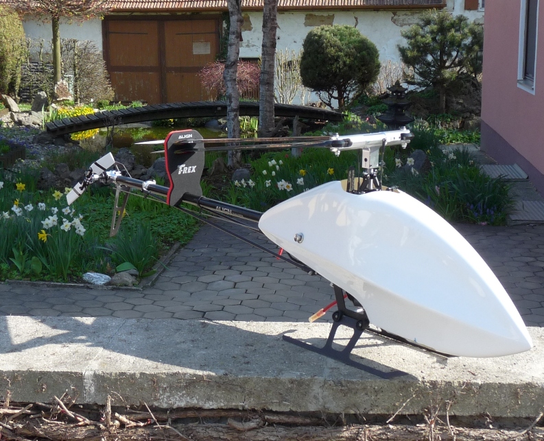

Saugeil Peter, ein Hammergeschoss mit richtig fettem Motor.
Acuh find ich die Haube steht ihm gut, jetzt will ich den mal Live vorbei zischen sehen
Viel erfolg damit, auf dass immer mindestens 1 Zahn im Hauptzahnrad noch vorhanden ist

Ich glaub ja auch das ich leichte Karies Probleme haben werde aber was sollte ich machen der HK5020 ist nirgends aufzutreiben... und für die Show kann ich ja ein Paar Ritzel Opfern
@ Tracer was willst du mit deinem Post sagen ??? kennst du das Ding nicht, das 6A BEC mit der Vorglüheinrichtung ?
@ Carsten nein leider nicht da der Regler keinen wirklichen Sanftanlauf hat, ich hoffe ich bekomme morgen noch einen Power Jive sonst wird das anlaufen lassen interessant..... Sanft ist in China halt anders.....

wozu denn der Monster Motor mit 670g? Ich hab zwar selbst keinen 700E aber sollte da nicht der HK 4035 KV400 selbst für hardcore 3D Flug an 12S ausreichen? Vorallem der Suzi ist doch eh so leicht, dass er so einen Monster Motor nicht braucht, oder sehe ich das falsch?!

Der Power Jive ist jetzt drin, aber ich hab diese Woche so viel um die Ohren das ich erst am Freitag zum Fliegen komme....
ach ja gewogen hab ich ihn in St. Johann da hatte er mit dem Motor 3,35 Kilo
