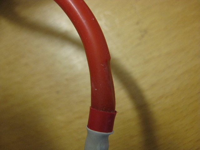

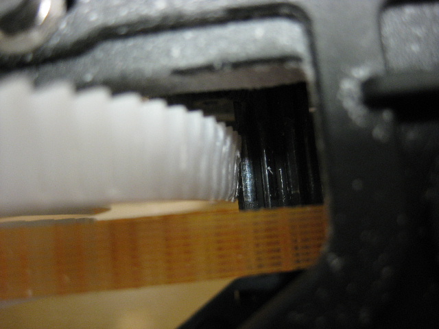

neulich hatte ein Akkukabel Kontakt mit dem Hauptzahnrad.
Binnen 3 Minuten war vom Zahnrad nicht mehr viel übrig. Ist wohl angeschmolzen und die Überstände hat das Motorritzel abgefräst.
Der Heli war schön gleichmäßig eingeschneit und der Motor kreischt nun markerschütternd - beide Lager sind hinüber.
Gewinner ist das Silikonkabel von den LiFePo´s (von Crizz)

Das die Kabel unserer P-FePO sehr robust sind, war mir klar - das sie derart robust sind erstaunt mich aber auch. Freut mich aber, das sie es ausgehalten haben und nicht noch zusätzlicher Schaden durch irgendwelche Kabel-Kurzschlüsse aufgetreten sind.
