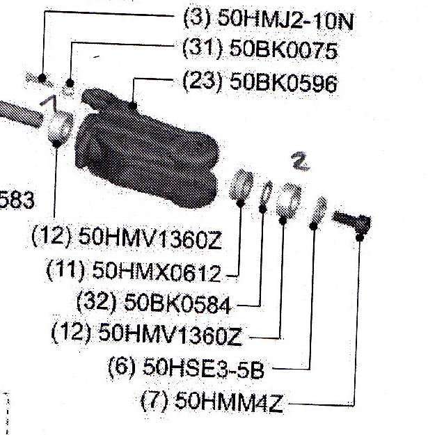

ich habe nach dem letzten Crash meines Rappen die Lager in den Blatthaltern getauscht. Jetzt bin ich über die Montagereihenfolge der Lager etwas unsicher.
Laut Anleitung gehört das Axial-Lager ja zwischen die Kugellager. Die Kugellager sitzen aber sehr stramm im Blatthalter. Ich konnte die alten Lager nur mit Erhitzen und Gewalt dazu überreden die Blatthalter zu verlassen. Die neuen Lager müßte ich dort ziemlich einpressen.
Wenn das Axiallager dann zwischen den Kugellagern sitzt, kann es doch kaum bis gar keine Kräfte aufnehmen.
Ich würde die Axiallager daher aussen montieren und die kleine Passscheibe (im Bild Nr 32) dann auch auf die andere Seite des Axiallagers packen.
Damit würde dies Lager aus meiner Sicht die axialen Kräfte besser aufnehmen.
Wie seht Ihr das?

Habe ich mir auch schon oft überlegt, allerdings habe ich mich dann für die Version in der Anleitung entschieden.
Warum? :scratch:
Weil ich hoffe, dass sich der Hersteller dabei was gedacht hat. :idea:
Aber was, ist mir ebenfalls schleierhaft.
