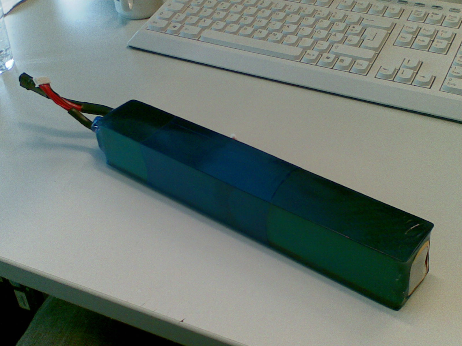

gorar hat geschrieben:Brauch ich dann ein "Flachmaß" zwischen 100 und 200 mm?
Mein Rhinos 6s3700 schrumpfe ich mit Schrumpfschlauch mit Flachmaß 105mm ein.
So geschätzt müsste das auch für die 6s5000er reichen?!?!
-Didi-
Beiträge: 13124
Wohnort: Kiel
#128 Re: Hier geht es endlich los...TDR 2010! *hüpf*
Beitrag von -Didi- »
So, No.2 ist auch eingeschweißt und einsatzbereit...
No. 2 (leider nur in Handy-Quali)

-Didi- hat geschrieben:(leider nur in Handy-Quali)
meins wird auch nicht richtig warm genug zum Schrumpfen. :mrgreen:
Danke für das Maß!
