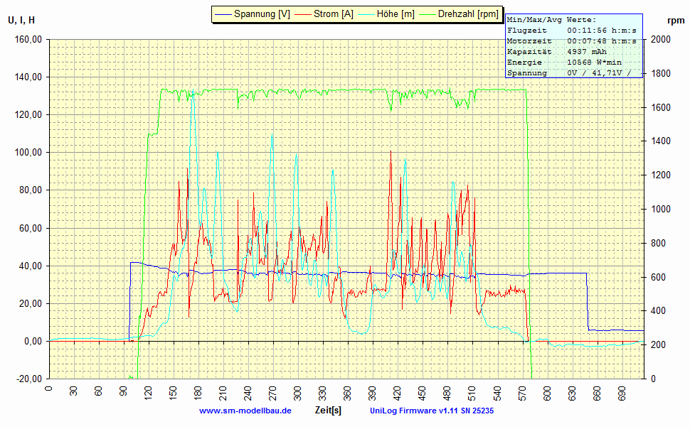

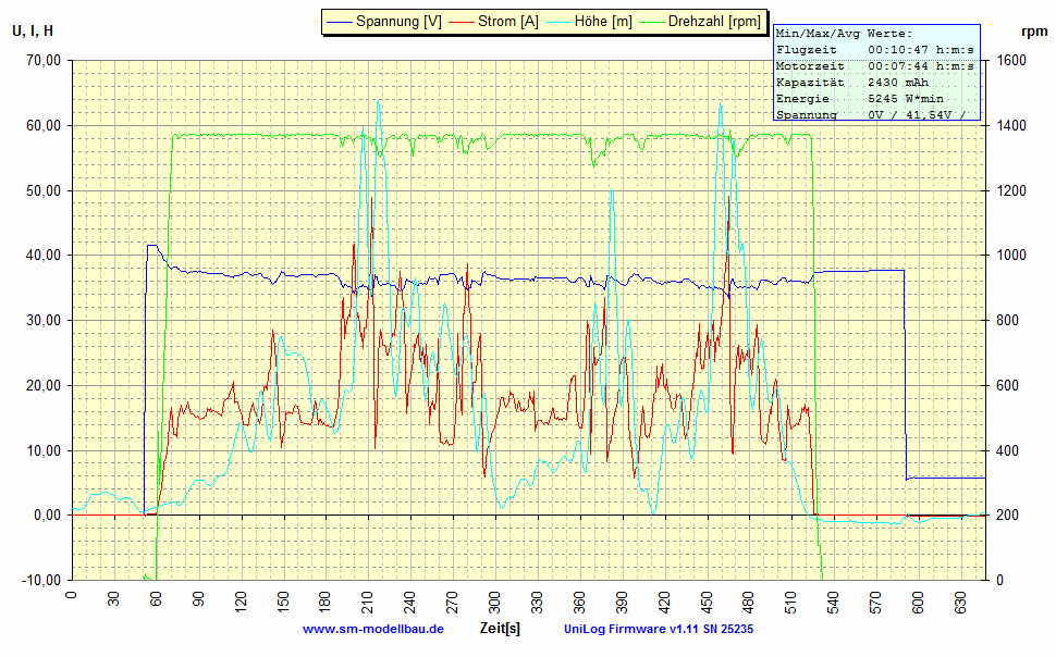

Sind diese Drehzahlschwankungen normal? Sie scheinen mir etwas zu gross.
Heli TDR ca. 4,5 Kg, Regler ist Jive 80HV in Mode 4, Motor Pyro 30-12(700-52) Ritzel 15.
Interessant wäre noch zu erfahren ob die Spannungseinbrüche ebenfalls normal sind.
LG Mike
Akku Neue 10s 5000mAh, Regleröffnung 62,5 %

Akku Alte 10s 4500mAh, Regleröffnung 40,0 %
