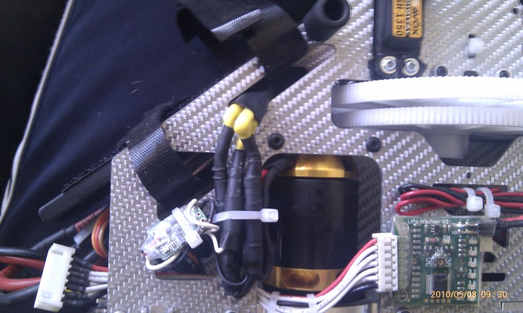

Chris_D hat geschrieben:Die Motorkabel mit angeschlossenem Regler sind brettsteif und nicht grade lang. Zumindest ich konnte (und wollte) die nicht so um die Ecke biegen, das man den Regler andersrum unter die Akkurutsche bekommt.
Ginge vielleicht, wenn man den Motor direkt an die Reglerkabel lötet, anstatt mit Goldsteckern zu verbinden.
Ja, die Motorkabel sind sehr steif bzw. kommen äußerst ungünstig aus dem Motor (500M) raus. Wenn man den Regler andersrum einbaut, kommen die Motoranschlusskabel vom Regler sehr nahe ans HZR, das mit den Kondensatoren ist noch harmlos dagegen :wink:
Also ich glaube die Pos. unter dem Akku ist aufgrund der tiefergelegten Akkurutsche problematisch, werde wohl die seitliche Position nehmen...

Genau das isses. Beim alten 500er mit 500L Moter war das besser. Da kamen die Kabel unten aus dem Motorgehäuse und gingen ideal um die Ecke. Ausserdem lag die Akkurutsche ja höher und es war generell mehr Abstand zum Antriebsritzel.
Muss mir da nochwas einfallen lassen. Gefällt mit nicht so wirklich.

DAs mit dem Regler unter der Akkurutsche sollte auch mit 500M und tiefergelegter Akkurutsche gehen. Ich hab es so, auch wenn es kein ESP ist. Akkurutsche ist tiefer, beim Scorpion kommen die Kabel auch oben aus dem Motor, Regler ist ein YGE80, wo die Kabel auch recht steif sind.
