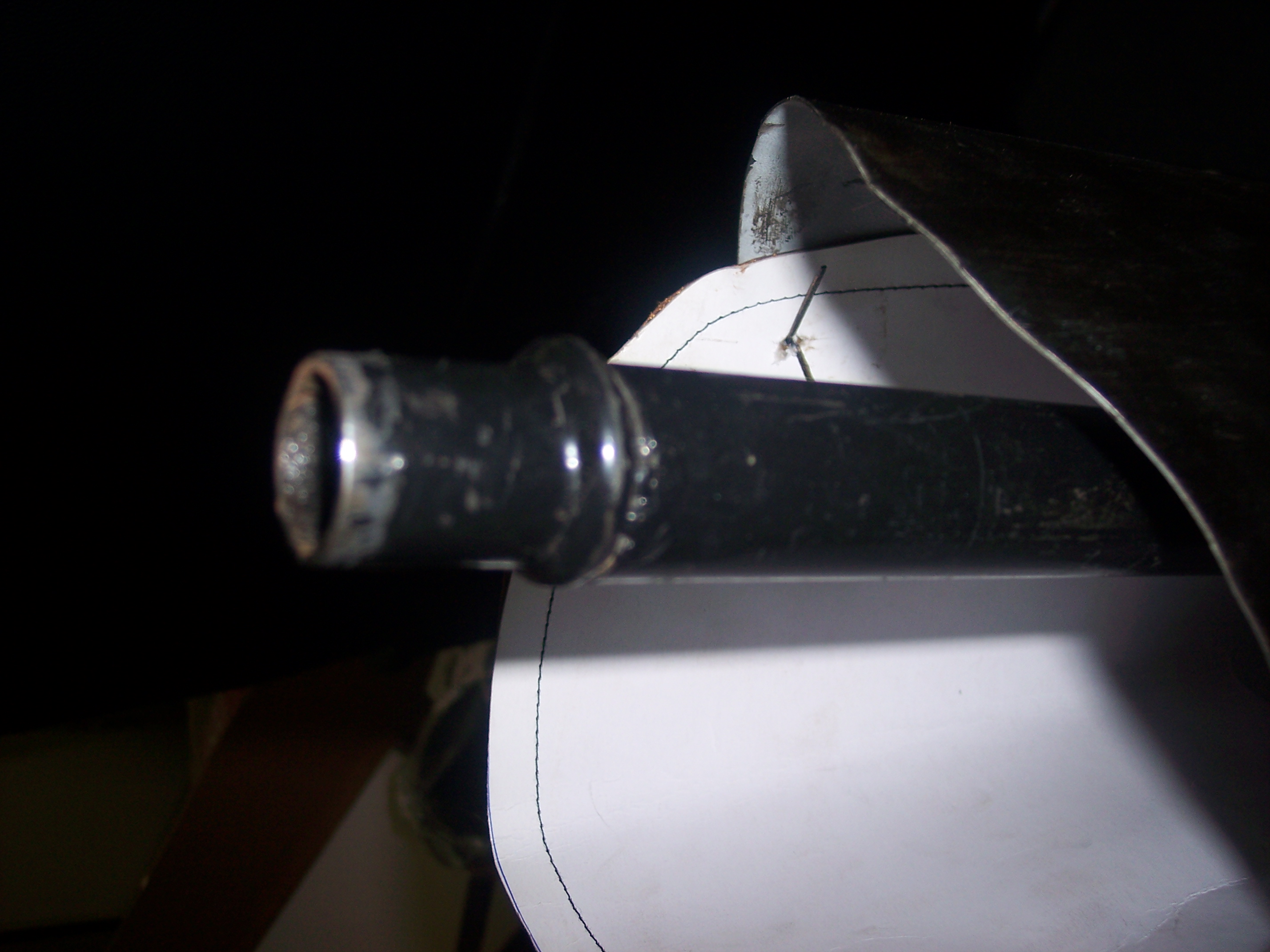

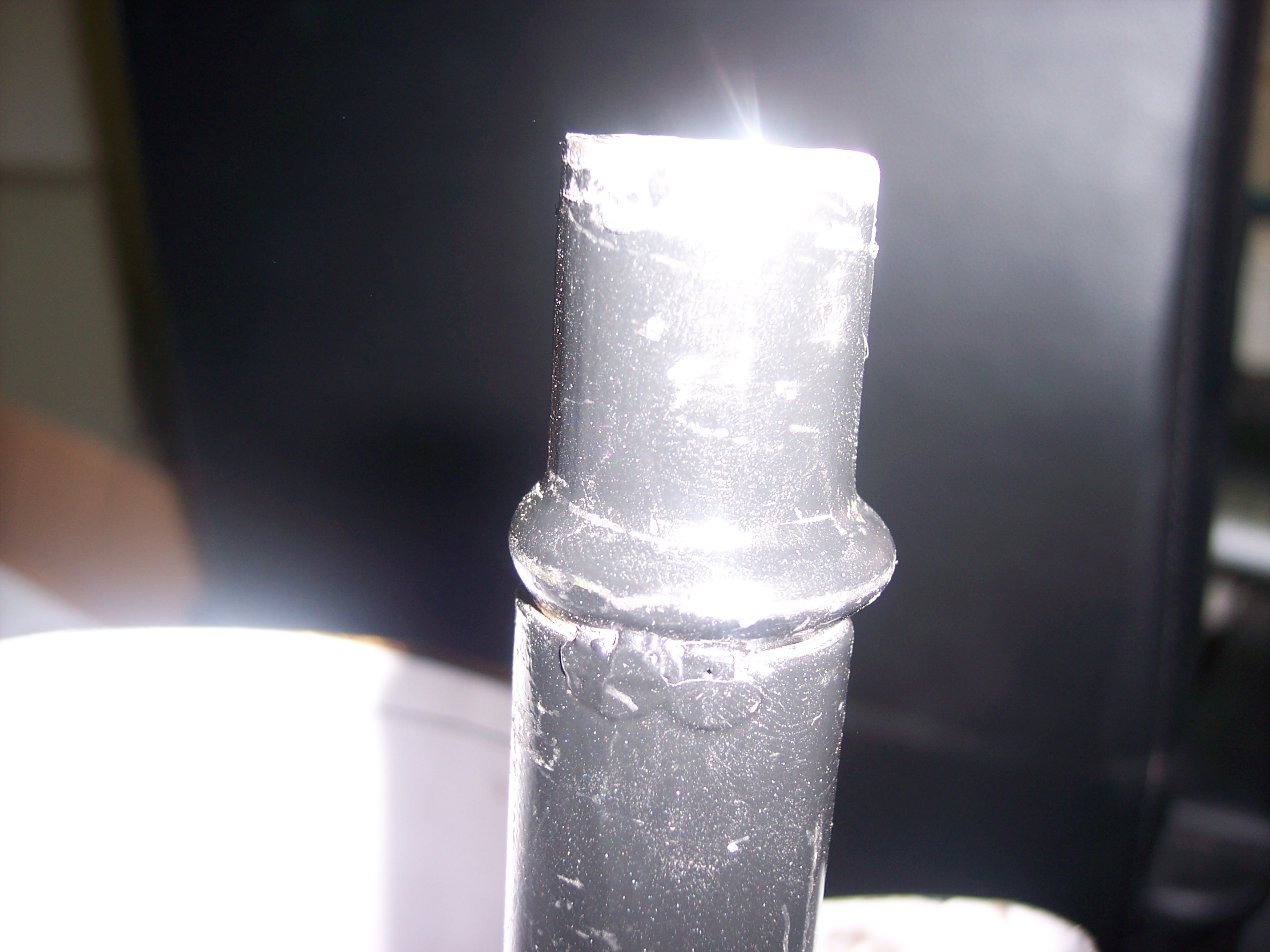

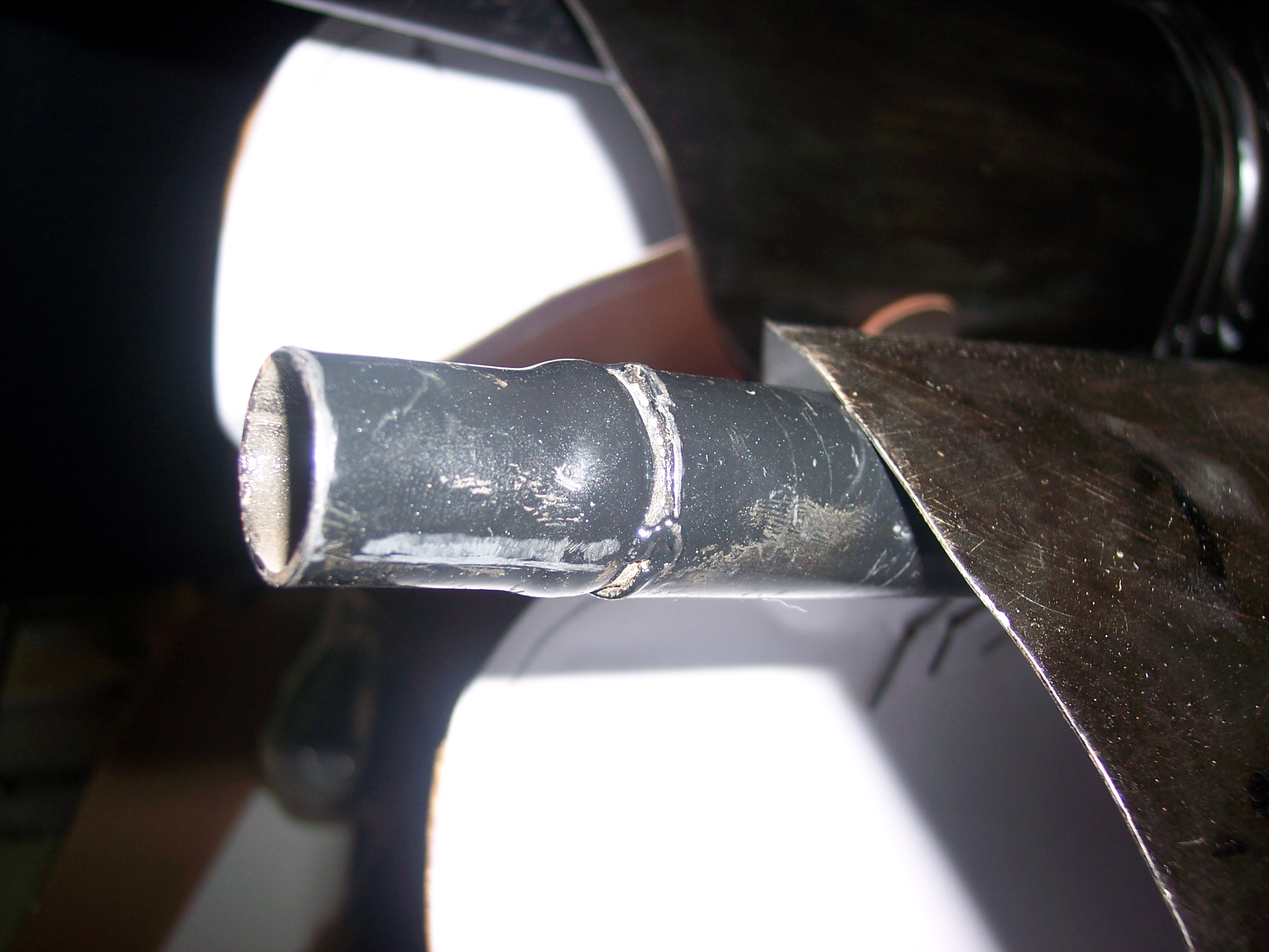

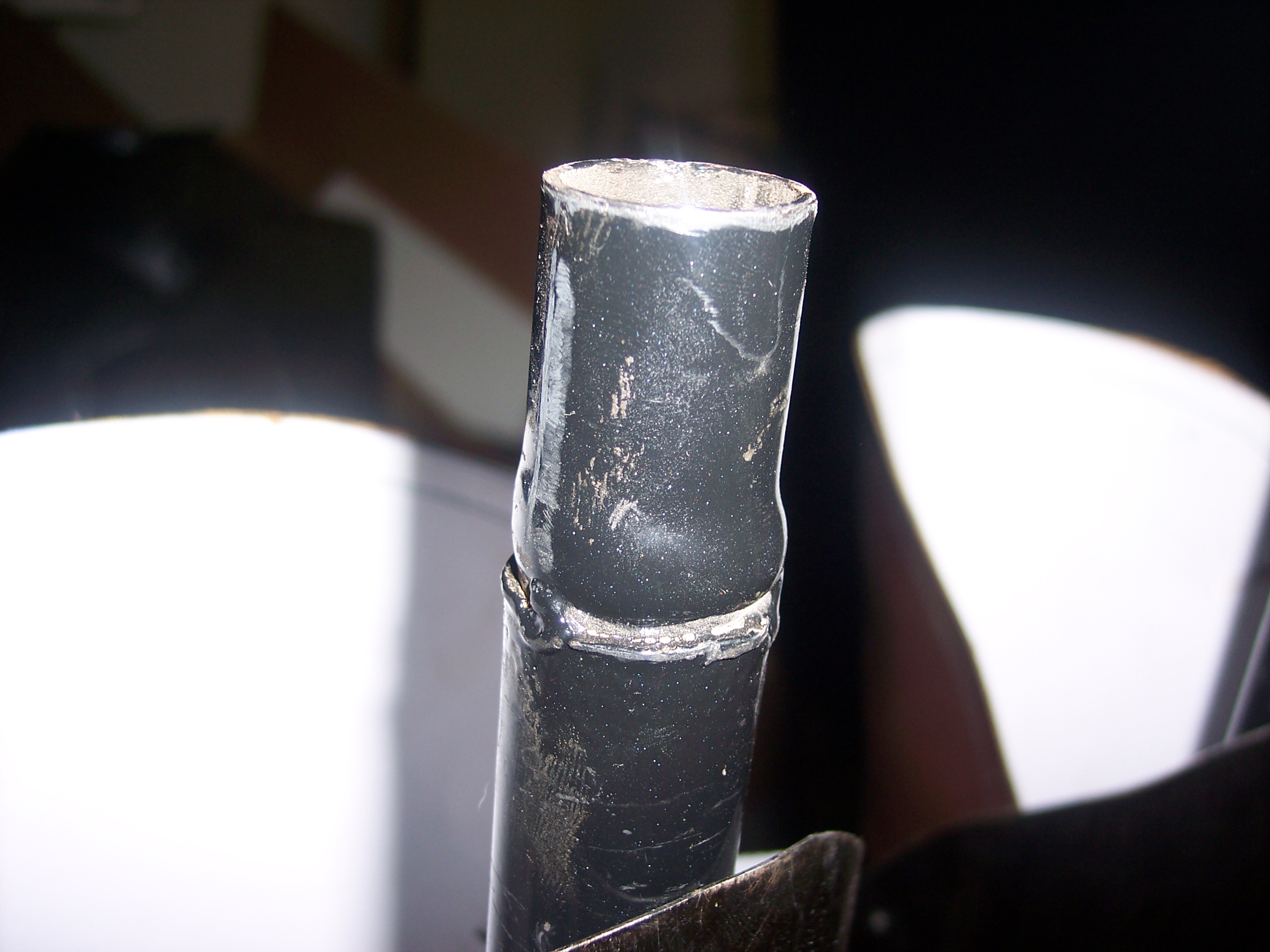

Wir haben uns ein nettes Stück Deko in der Bucht gekauft, da sind 4 Stangen bei, die paarweise ineinander passen (sollten).
Tun sie aber nicht :(
Auf den Muffen der unteren Rohre ist fetter Acryllack, ergo der Durchmesser zu groß.
Mal mit ner Feile probiert, nix :(
Gewalt (mit Hammer) => nix :-(
Werkzeug ist mit Masse schon in Umzugskartons, also Heissluftföhn, Gaslötkolben oder Proxxon fallen flach.
Habe den Verkäufer schon angeschrieben, aber evtl. hat hier jemand ne Idee?
Anbei noch ein paar Fotos (der unteren Rohre, in denen die Muffen sind).

Ohne Werkzeug aus Deinen Kartons keine Chance.
Die Verbindungen brauchen Härte :mrgreen: Tippe mal auf Verzug beim Schweißen.

Ist wirklich nur der Acryllack das Hindernis?
-> Grüneck Abbeizer, siehe z.B. http://www.kluthe-web.info/katalog/sh_d ... n=38&kat=5
Der nimmt wirklich jeden Lack 'runter. Mal beim Farben-Fachgeschäft nachfragen. Ist kein Baumarktartikel.
Natürlich wieder zuerst an einer unsichtbaren Stelle ausprobieren..
