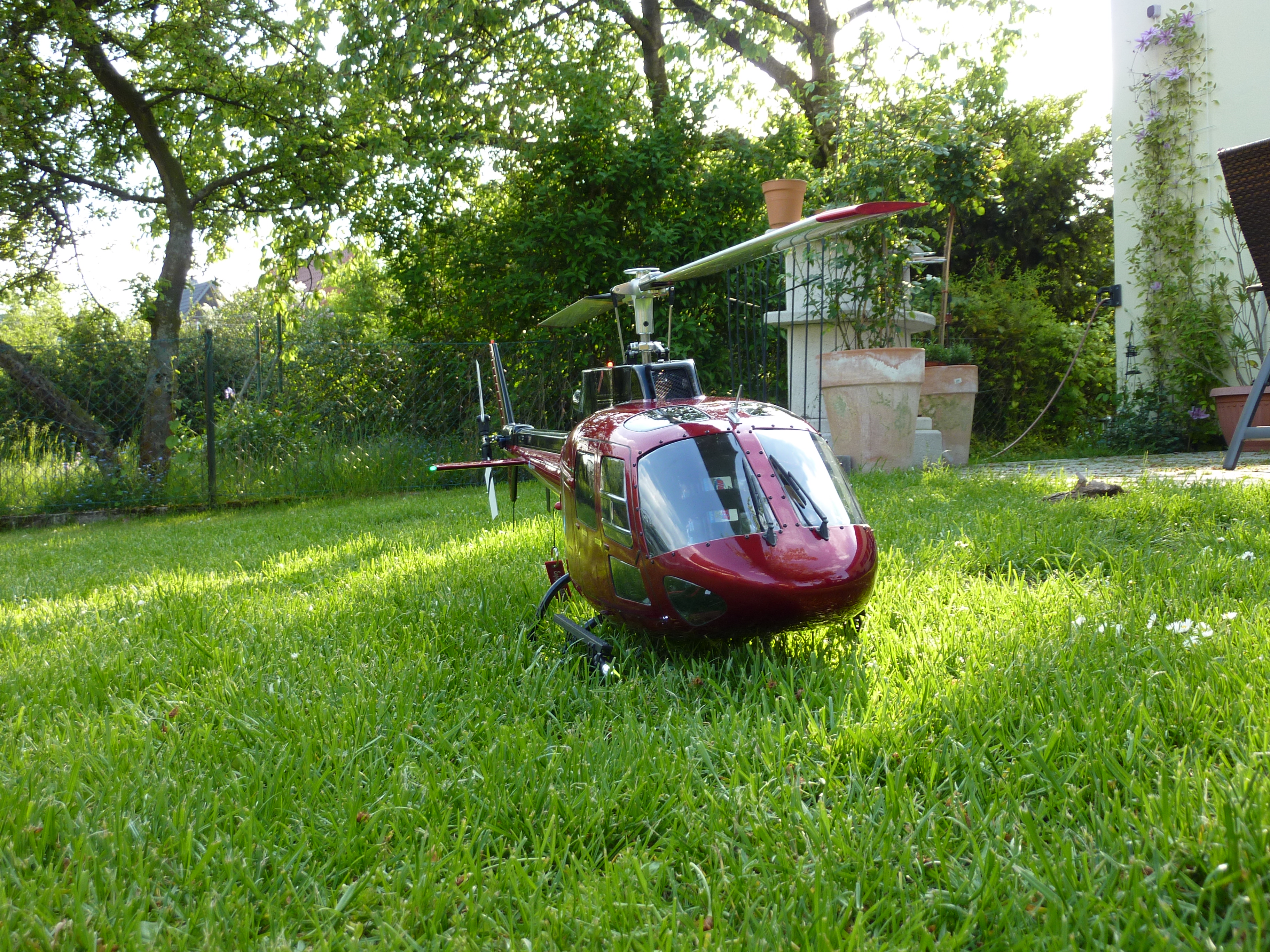

Sieht wirklich Klasse aus. Viel Spass weiterhin mit dem schönen Heli. :thumbright:

Hallo JJGG,
sieht wirklich gut aus deine AS350. Mehrblatt Rotor síeht gut aus und macht sich toll auf dem Heli, leider zu kosten der Energie.
Aber Scale muß leiden... :thumbleft:

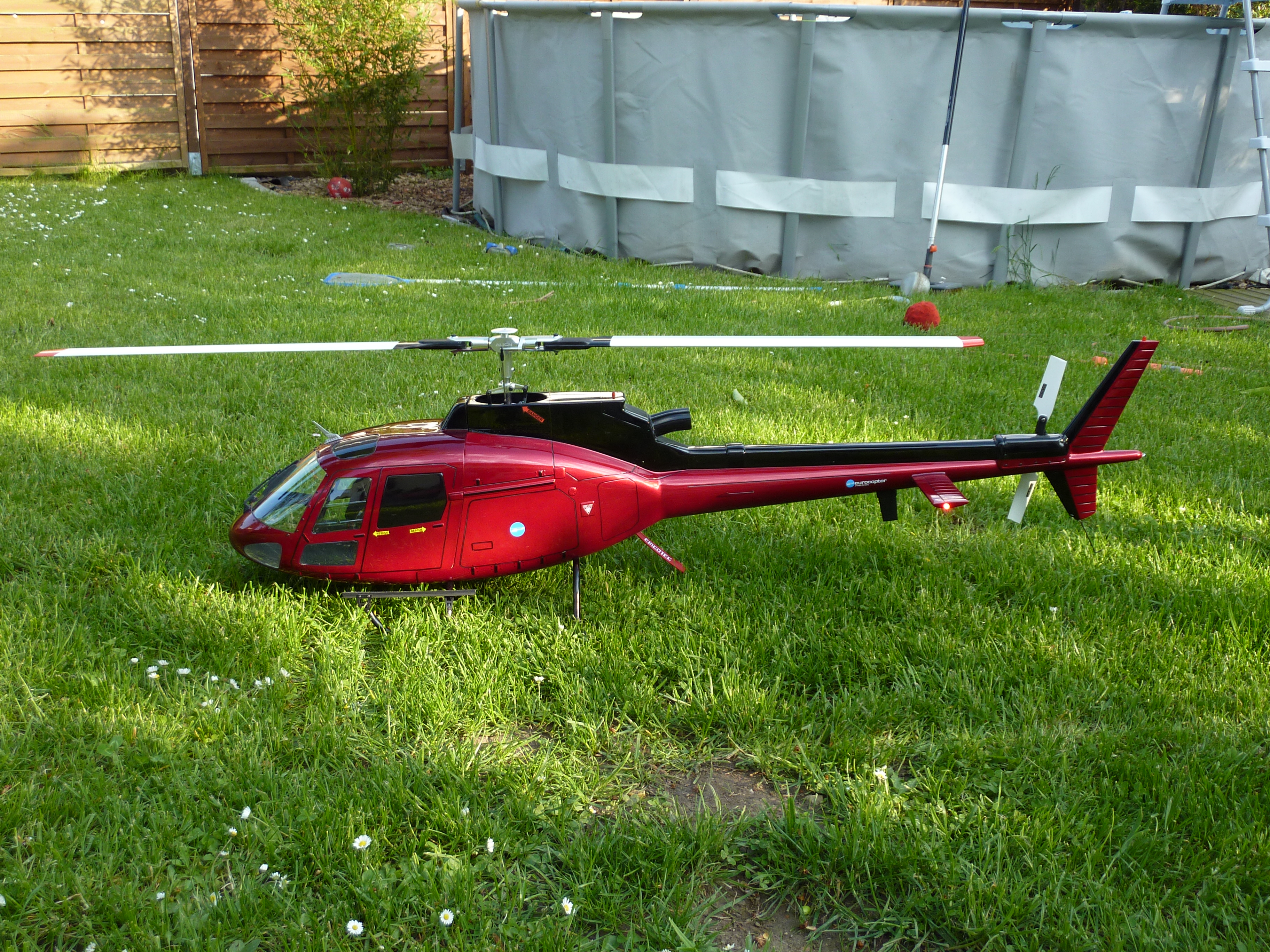

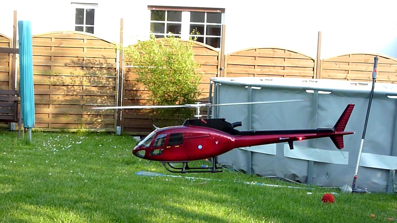

So Leuts hab heut den ganzen Tag gebastelt und die AS350 fertig gestellt (erst mal Zweiblatt, warte noch auf den neuen Dreiblatt Kopf)
Das war der Zweitflug (naja schweben) da ich beim Erstflug auf dem Feld großes wabbeln auf Nick und Roll hatte, das ist jetzt weg, das 3G musste nur etwas anders eingestellt werden.
Was aber noch ein kleines Problem ist, das mein Heck nicht gerade schön einrastet, sehr schawammig, mal schauen was ich da noch machen kann

auch cool das Teil.. ist das ein 600er und was für ein Setup hast du ?

:shock: Hammer sieht die lecker aus!! Und nicht in die Wanne dahinten fallen lassen :lol:

ja das is nen 600er
ESP komplett aus dem Baukasten
3G als Stabi (der mir noch Kopfschmerzen macht)
mit Emotec und wird befeuert mit LiFePo 7S2P
Blätter von Sitar, die kommen später auch auf den Dreiblatt Kopf
Wenn einer einen Tipp hat wie ich das Heckpendeln weg bekomme (ist nur nach einer Bewegung, dann pendelt er ein zwei mal)
TREX65 hat geschrieben:Hammer sieht die lecker aus!! Und nicht in die Wanne dahinten fallen lassen
Ne ne da bekomm ich Stress mit Frau und Kind, sind den gerade wieder am aufbauen. :D

habe auch den ESP habe im Heckrohr 3 Lager eingebaut versuche es auch einml wenn du es nicht schon gemacht hast..
noch eine frage was für Flugzeiten hast du mit dem Zweiblatt-Kopf

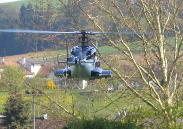

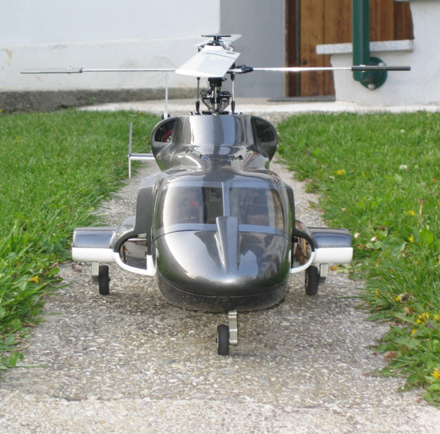

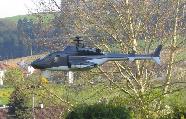

Na ja, dann will ich auch mal :mrgreen: Ist aber nix besonderes. T-Rex 500 ESP im Airwolf Rumpf von Heli Artist.
Zur Zeit noch mit Paddel unterwegs. Wird aber wenn es die Finanzen zulassen auf FBL umgerüstet :D

eine Beleuchtung steht im bestimmt auch noch gut

jjgg hat geschrieben:habe auch den ESP habe im Heckrohr 3 Lager eingebaut versuche es auch einml wenn du es nicht schon gemacht hast..
ne ich habe eins drin, bringt es dir denn mehr Laufruhe in der TT?
Würd mich mal interessieren, da ich noch einen Vierrblatt auf einem 600er ESP habe und da das Heck doch sehr vibriert.
Die TT Wellen von Align sind ja auch totale Eierdinger geworden, bei meinen ersten beiden ESP war das nicht so, na da kann ich mir dann doch
schon vorstellen das es was bringt.
Ich habe gerade mal tief in den Rumpf gesehen und habe einen kleinen Fehler meinerseits erkannt.
Das Heckservogestänge kommt gegen den Rumpf und geht daher schwergängig, also Mechink noch mal raus und das ganze richten. :(
Der Airwolf ist schon ein schicker Heli, ich habe noch eine Bell 222 600er, das Flugbild ist bei diesem Helityp einfach genial.

bei mir war das Heck auch nicht stabiel erst als ich noch zwei Lager auf die Welle gemacht habe war es gut

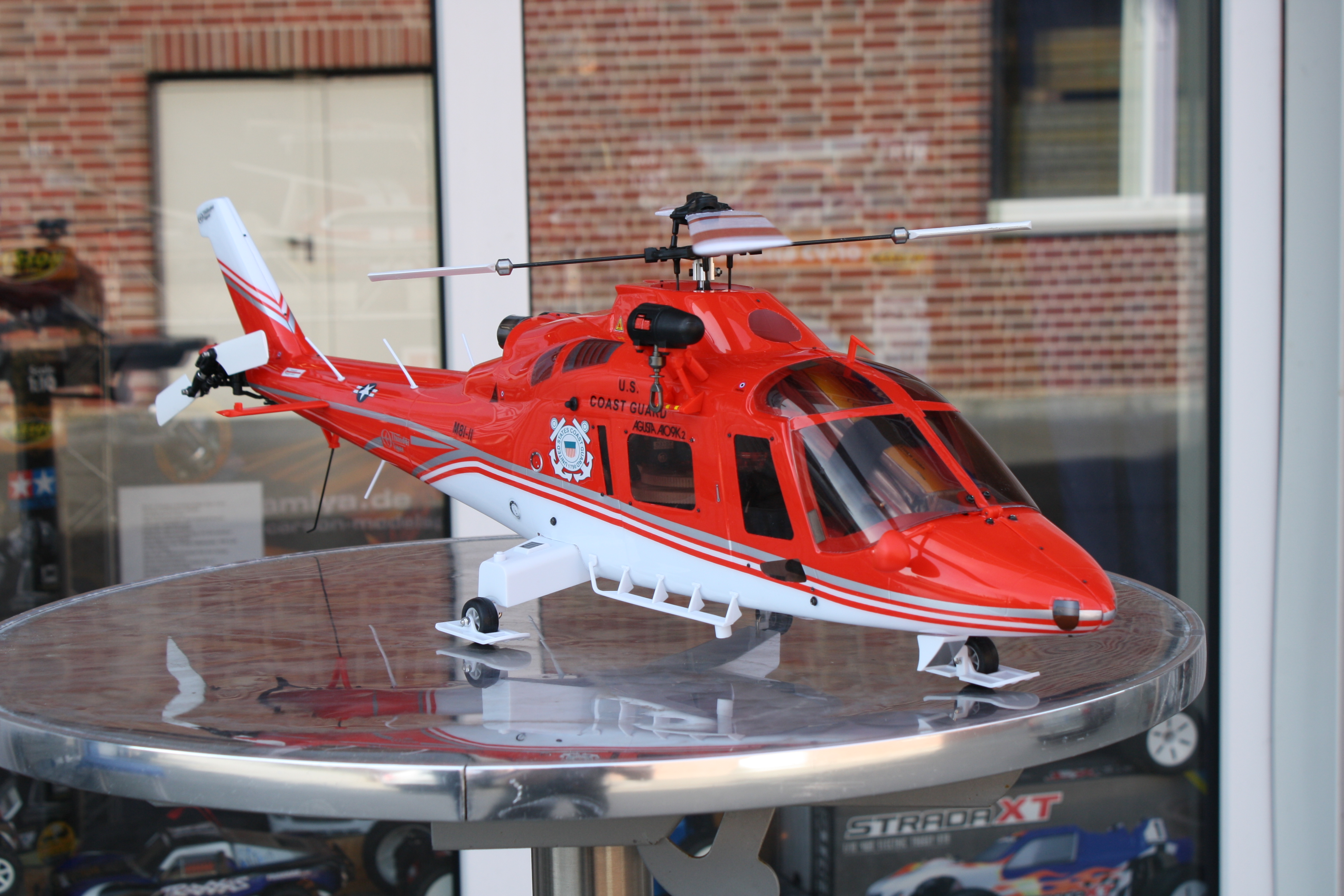

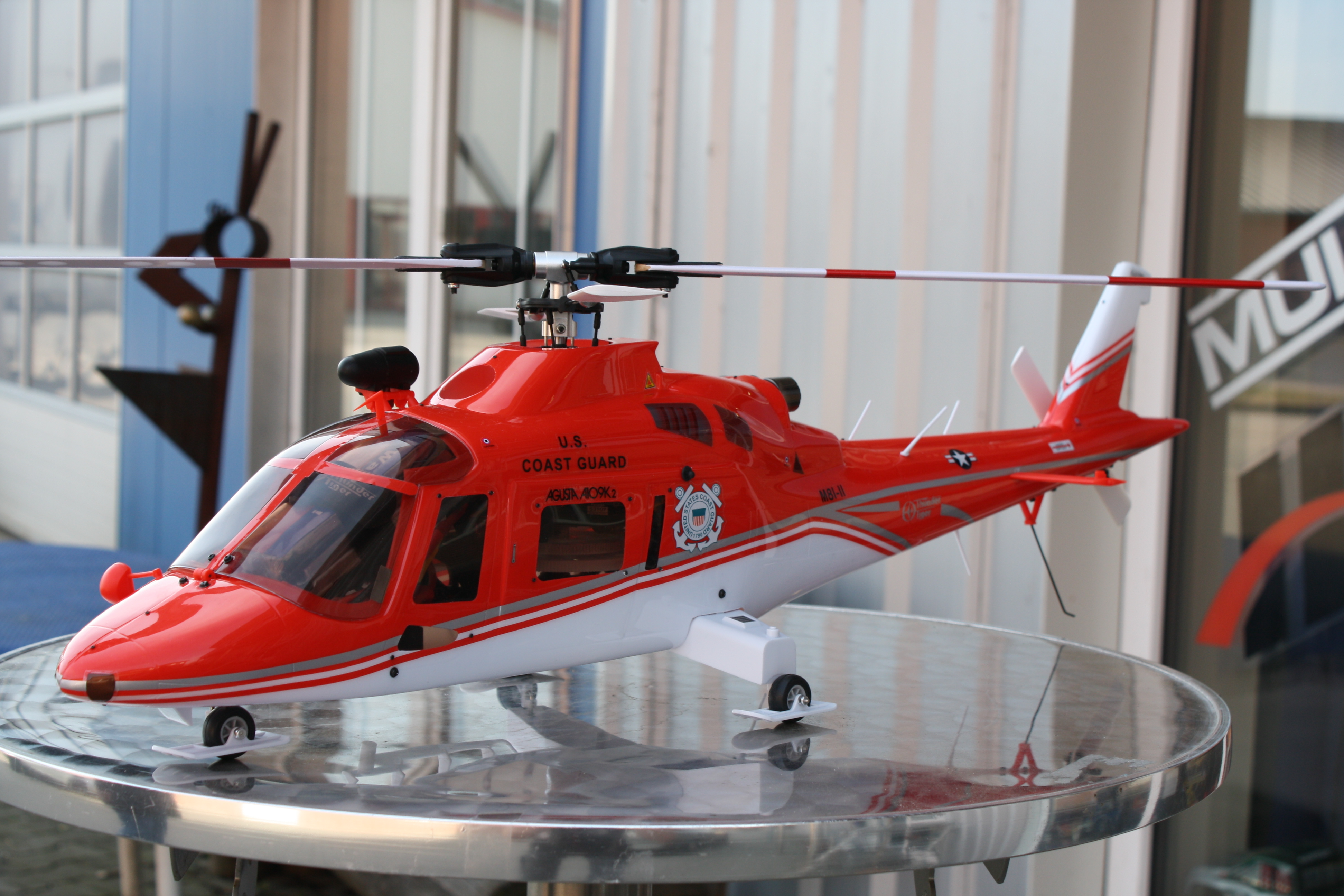

Mini Titan E325 als Agusta A109

Ist schon verbaut, nur auf den Bildern nicht zu sehen :mrgreen:

jjgg hat geschrieben:bei mir war das Heck auch nicht stabiel erst als ich noch zwei Lager auf die Welle gemacht habe war es gut
ich muss ihn ja eh wieder zerlegen dann probier ich das mal aus

Karsten, sehr schöne Farbwahl. Steht der Form richtig gut :thumbright:
