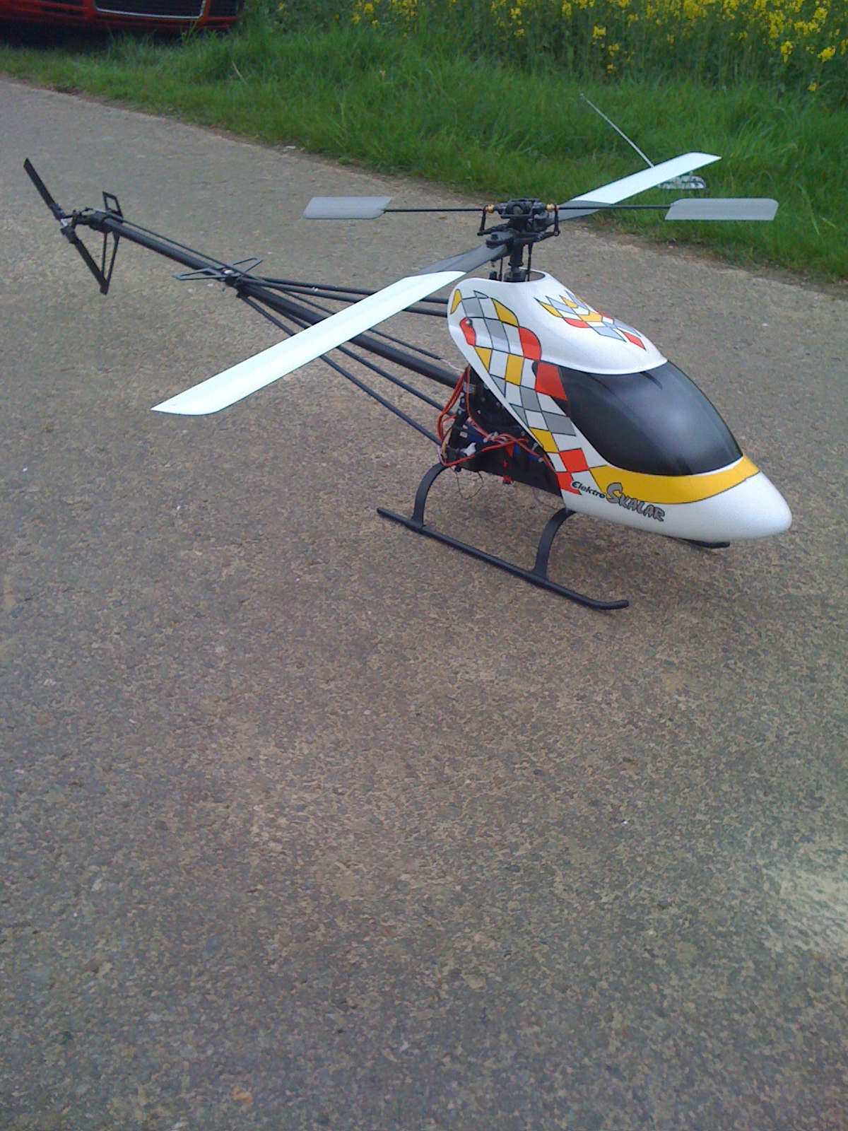

Heute hatte meine Elektro Skalar Zweitflug, in den folgenden Tagen werde ich
weitere Parameter erfliegen.
Motor ist nen Compact 655, Regler nen Rooxy 975-12, Akku Turnigy 5S2P3600.
Mit einer Drezahl von 1550 (45% Öffnung bei 28Z )habe ich nach 9 min Flug
1500 mah nachgeladen.
Eingebaut wird alles in ne Bell 222.
Detlef

Hallo, super das es noch andere Graupner Mechanik Flieger gibt.
Ich habe mir 2 UNI Mechaniken ersteigert ( Zustand wie neu ) und beide auf E - Antrieb umgerüstet.
Die eine als Trainer mit Starrantrieb, Motor Compact 555, Kontronik Regler mit 6S 4000 Ah, Flugzeit ca.8 min.
Die andere, Motor Compact 655, Kontronik Regler mit 10 S 4000 AH, alles zusammen in einen Slimline Rumpf von Graupner
der noch original vorhanden war eingebaut.
Heute morgen war der erste Probeflug mit Deppengestell.
Auf dem Boden lief alles Rund, start ohne Probleme, in der Luft leichte Vibrationen die durch das Deppengestell verursacht
wurden.
Also wieder gelandet, Gestell abgebaut und wieder gestartet. Erstflug lief Perfekt.
Flugzeit ca. 10 min.
In den nächsten Tagen weitere Flüge, dann alles auseinander schrauben, den Rumpf schleifen und lackieren.
Neustart.
Gruß Klaus

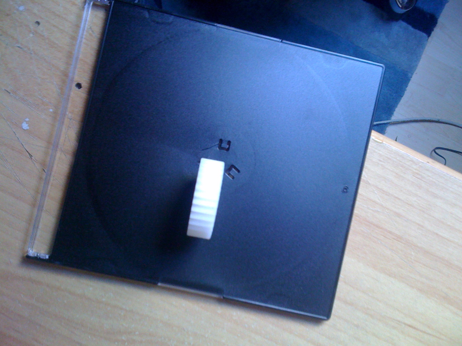

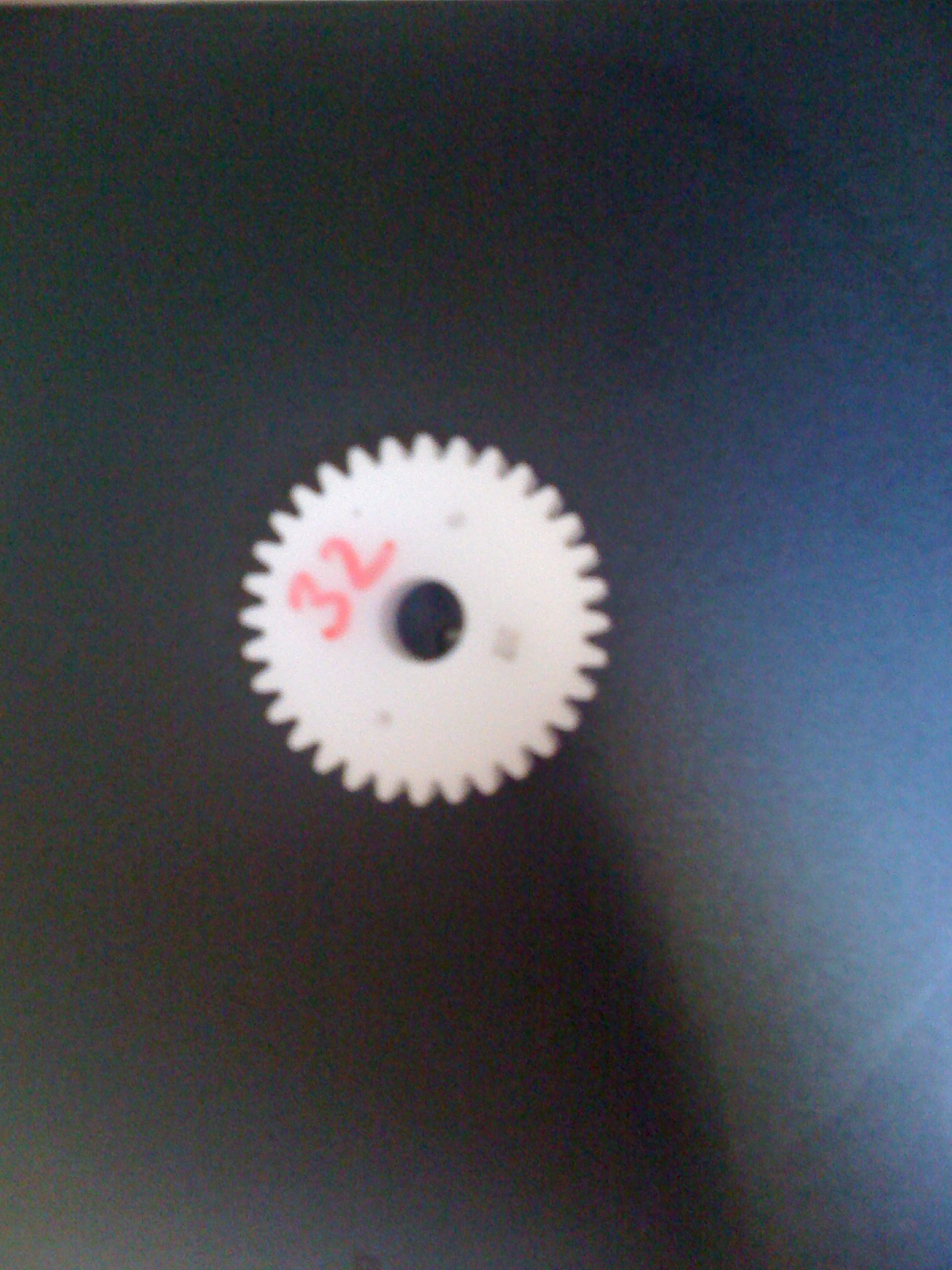

Wo bekommt man denn wohl am Besten nen passendes Ritzel her, wollte nen 22er u.
nen 24er bestellen. Vario? Ist doch Modul 1, oder?
Detlef

die Verzahnung hat Modul 1, soviel ist klar.
(Das Gegenrad zum Ritzel auf der Zwischenwelle kommt aus der 'normalen' Expert, wie die meisten anderen Teile auch, und da ist alles Modul 1)
Trotzdem ist das mit einem anderen Ritzel u.U. nicht ganz einfach.
Wenn ich mir die Bauanleitung ansehe, so sehe ich das Delrin-Ritzel immer nur von einer Seite.
Ist das Ritzel auf beiden Seiten gleich flach? Oder ist auf der Unterseite noch irgendeine Einfräsung drin?
Wird das Ritzel einfach nur auf den Spannkonus aufgeschraubt und das Antriebsmoment wird dann durch
die Klemmkraft zwischen Mitnehmerscheibe und der oberen Mutter hergestellt?
Ein Ritzel mit derselben Bauform zu finden, wird wohl nicht ganz einfach sein, vor allem, wenn die gleiche Mimik mit Spannkonus etc. beibehalten werden soll.
Eine einfachere Variante bestünde darin, z.B. auf den Spannkonus ganz zu verzichten und einfach ein Ritzel aufzustecken und das Dremoment über Flächen auf der Motorwelle und zwei oder drei Madenschrauben im Ritzel zu übertragen.
Hierfür wären im Sortiment von Vario z.B. die Zahnräder http://de.vario-helicopter.biz/shop/pro ... s_id=32270 oder
http://de.vario-helicopter.biz/shop/pro ... s_id=32269 geeignet.
"5 mm" bedeutet bei den Rädern einen Innendurchmesser von 5 mm.
Ich hab' mir die schonmal besorgt und liess sie auf 6 mm aufbohren.
Wobei sich übrigens herausstellte, dass die Originalbohrung ca. 0,2 mm exzentrisch war.. :?
Mit 22 Zähnen hab' ich beim Vario nix passendes gesehen, da müsste man dann vielleicht sogar auf Räder von einem Lieferanten wie Mädler zurückgreifen und die dann selbst nachbearbeiten.
Gruss,

tdo hat geschrieben: die Verzahnung hat Modul 1, soviel ist klar.
Das Ritzel ist auf beiden Seiten identisch, die Bohrung ist 8mm. Der Rest läuft wie von Dir beschrieben
über die Klemmkraft.
Mittlerweile hab ich auf festgestellt, das ein anderes Ritzel zu ner echten Aufgabe wird, hätte ich nicht gedacht.
Weiss gar nicht warum bei Mädler die Zahnräder so ne komische Bauform haben und nicht ein "normales" dabei ist.
Habe aber schon jemanden gefunden, der nach Vorgabe nen Zahnrad macht. Kostet dann allerdings mit Versand
gleich 40€. Wobei dann lieber 40€ und passend als 30€ bei Vario und dann noch auf 6mm aufbohren lassen.
Detlef

Hi Detlef,
sorry, mir ist eben erst eingefallen, dass es da noch eine recht günstige Quelle für Zahnräder gibt:
http://www.modellbauershop.de/assets/s2 ... ndex2.html
(Keine Linksammlung zu haben ist nix, aber zuviele Links bringen auch nix..)
Müsste man zwar wahrscheinlich auch noch etwas nachbearbeiten, aber jemand mit 'ne Drehbank sollte sich finden lassen.
Hab' dort übrigens noch nichts bestellt, somit kann ich auch über die Qualität der Teile oder des Shops kein Urteil abgeben.
Gruss,
Thilo

Hi zusammen,
@Thilo
danke für den Link, haben nette Sachen.
Also man bekommt das Zahnrad doch bei Mädler, es ist nur nicht im Onlineshop.
Im PDF Katalog findet man einige mehr. Es gibt sowohl ein 24Z mit Nabe und passender
6mm Bohrung. Da müssten in die Nabe nur noch Löcher und Gewinde rein für die
Madenschrauben. Passenden Bohrer und Gewindebohrer für M3 habe ich, das Ritzel
kostet knapp 5€.
Alternativ kann ich ein 24Z ohne Nabe nehmen, allerdings hat das auch nur ne 6mm
Bohrung. Für den Spannkonus müsste es auf 8mm aufgebohrt werden. Da ich es nicht
selber kann/will, würde es gleich Mädler mitmachen, kostet 15€.
Einziger Nachteil sind 50€ Mindestbestellwert, sonst gibt es nen Mindermengenaufschlag
von 10€.
