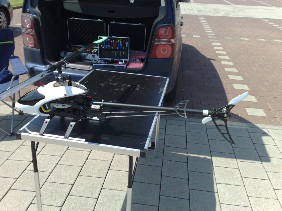

Mein Logo flog Super mit 500er Blätter, dann 515er Blätter. Hab das CFK Heck vom 500er Logo dran.Motor und Übersetzung können bleiben. Nur wer das alte Chassie vom 400er hat, aollte auf das neue wechseln. Denn passen die grösseren Servos rein.
Ich hab meinen jetzt auf XL umgebaut. Fliege mit 550er Blätter 620mm Heckrohr und 85mm Blätter am Heck. Gleichzeitig habe ich die Verzahnung umgerüstet, da bei den 550er Blättern schon ein enormes Drehmoment herrscht. Das Modul 0,5 vom 400er Logo kann damit schnell überfordert sein.
Ich hab hier noch viele Teile rumliegen, wie zb. Heckrohr Logo 10 3D, Paddelkopf Logo 500, inkl. Riemen, Riemenrollen und Plastikheckgehäuse, Heckblätter 75mm, 515mm Blattschmiedblätter, Streben, Akkuvorbau Plastik.. ect. Quasi ein kpl Umbausatz von Logo 400 auf Logo 10. Haube passt ja vom 400er. Wenn jemand Interesse hat, bitte PN
So sieht jetzt mein Logo 10 3D xl aus.
