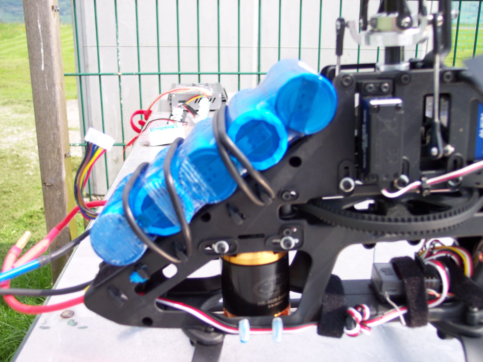

heut hab ich es mal versucht mit dem 5s LiFe Pack...
Akkugewicht : 5s Life = 399gr
Abfluggewicht : 1650gr
U/pm : 1970 ( bei 64% Regleröffnung)
Geräuschentwicklung : supi leise
Verbrauch bei diesem kleinen Flug im Video waren 717mah
Hatte leider nicht viel Zeit...aber eines kann ich jetzt schon sagen...es war sehr entspannend,da mit dem 6s lipo sonst fast 1000 Touren mehr drauf sind
Ich habe allerdings keinerlei Setups geändert,da es ja eigentlich nur mal ein Versuch war
Aber irgendwie schreit es danach das mal öfters zu probieren...werd mich mal an die Flugzeit rantasten Low rpm flying
http://www.rcmovie.de/video/4b8f4a58...kv-15er-Ritzel

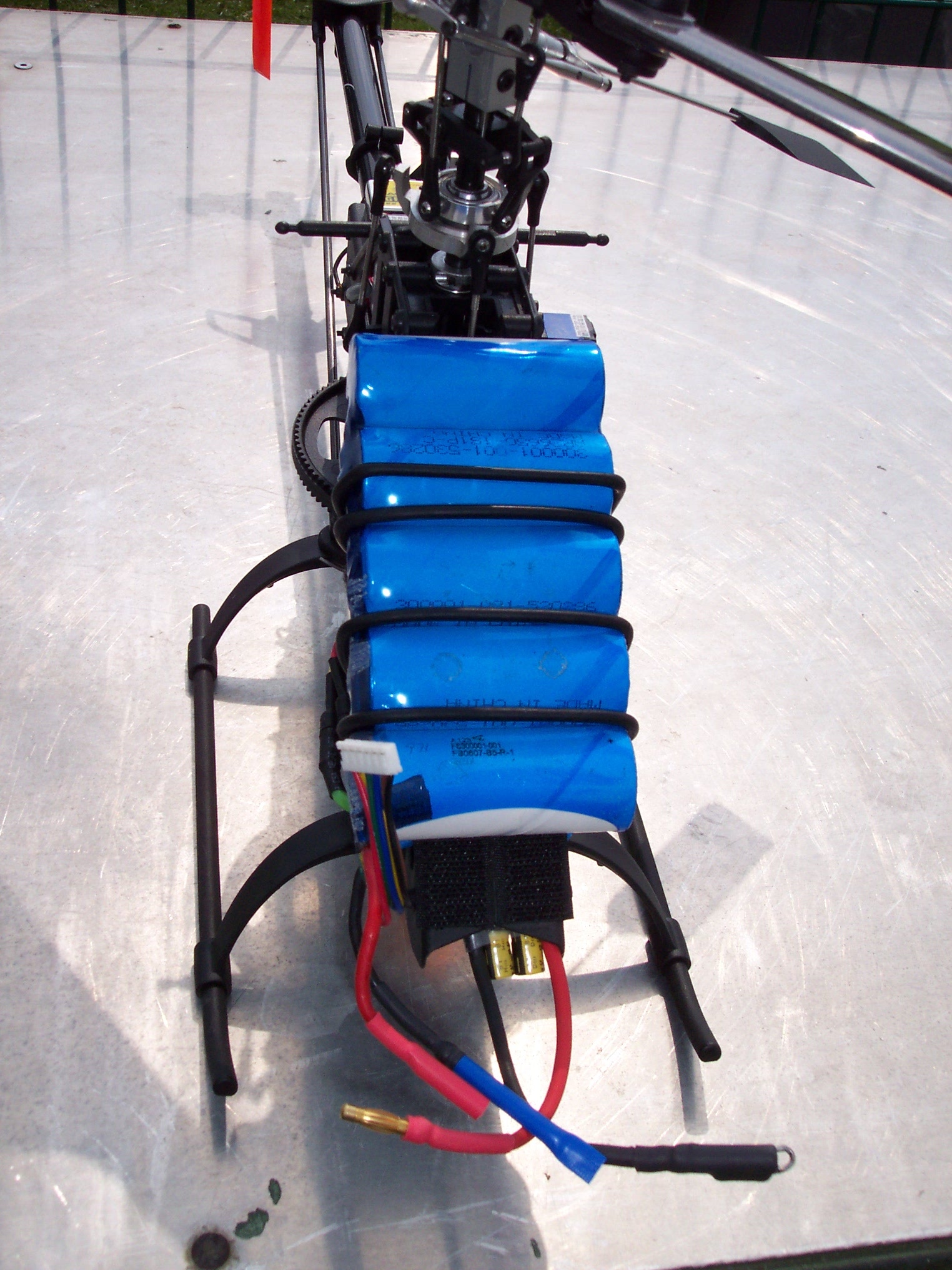

Auf dem Foto sitzt das Pack noch nen bissl zu weit oben,hab es dann vor dem fliegen noch bis ende der Akkurutsche runtergesetzt wegen dem Schwerpunkt
Netten Gruß , Uwe
