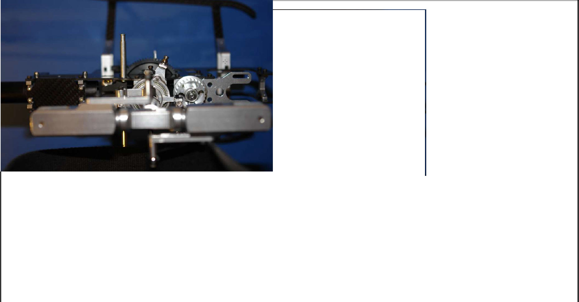

Hier noch mal zur Ausrichtung von meinem Acrobat Kopf
Einmal von oben einmal von der Seite
- Acrobat1.jpg (24.26 KiB) 824 mal betrachtet

So solls laut Anleitung sein

Damit hat die Taumelscheibe aber einen Vorlauf...aber Du sagst ja, dass es keinen Unterschied macht.

Ist halt echt schwierig zu sagen - eigentlich hat man immer exakt 90°, meistens sogar mechanisch vorgegeben (wie bei meinem Protos, den RJX Köpfen, TDR usw.) Dass man das überhaupt einstellen kann, macht ja nur der drehbare TS Mitnehmer möglich.
Ich hab gerade mal in die AC3X ANleitung geschaut, dort wird das von dir geschilderte ja geschrieben, aber wenn ich das richtig interpretiere, dann KANN man das ALTERNATIV so machen, eigentlich immer genau 90°
Nach kurzem googelm scheint eine leichte Verdrehung auch nicht unbedingt zu einem "falschem" Fliegen zu führen, sondern eher einem geänderten Einrastverhalten.

Habe gerade noch einmal den Kopf auseiander genommen und die O-Ringe etwas gedreht. Dann passt es auch. Die waren leicht nach hinten gedrückt
