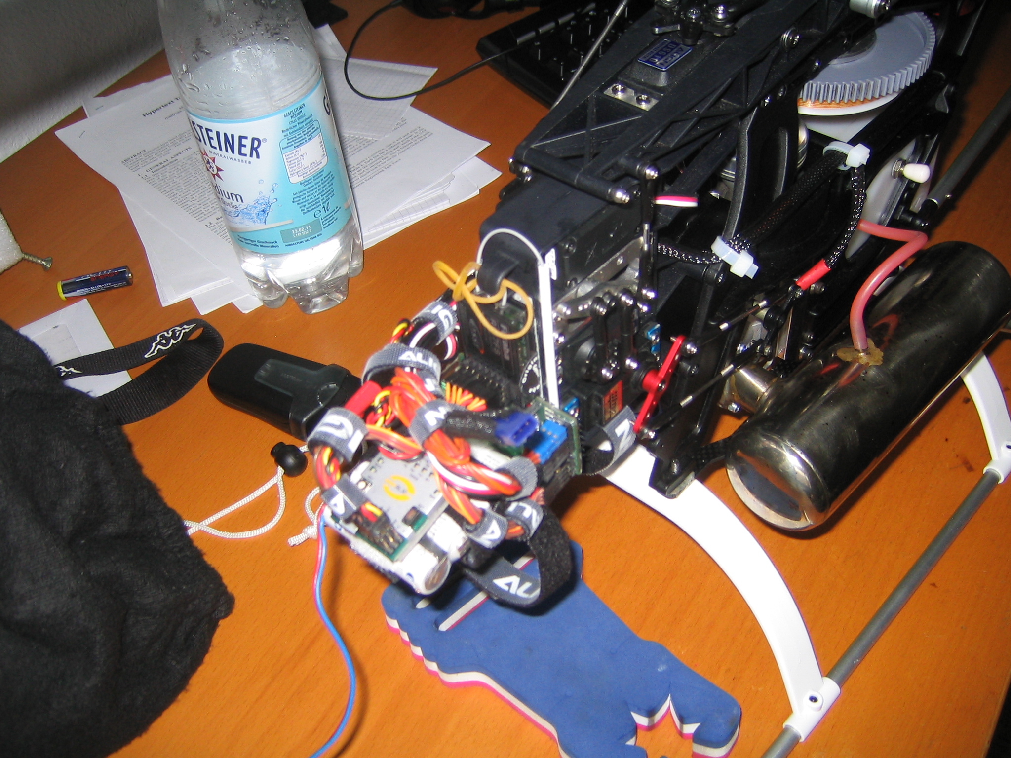

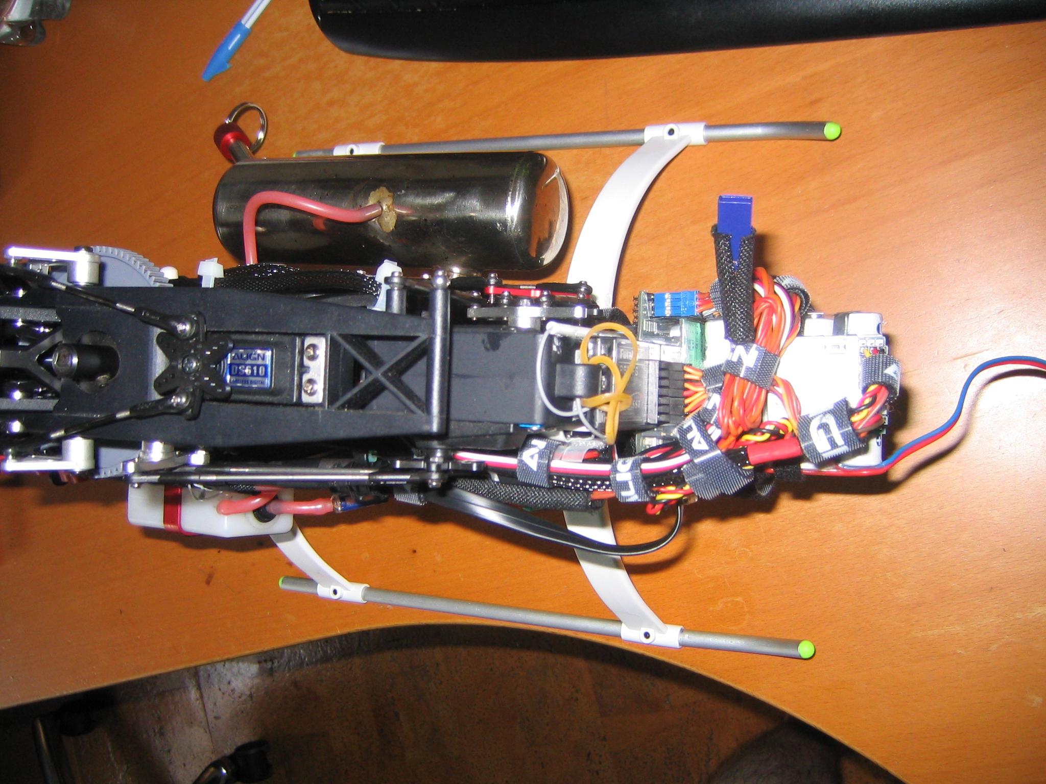

Natürlich nur Gutes! :wink: Wir kamen beim Thema Akkus auf dich zu sprechen, weil ich hatte meinen Protos mitgenommen. :)
Hier, hab ma fix ein Bild gemacht. Das obere Röhrchen habe ich mit Spritschlauf verlängert weil ich kein Bock hatte nen neues zu machen - ursprünglich saß der Empfänger etwas anders und da hats gepasst.
Eigentlich kannste die verlegen wie du möchtest, aber auf den 90° Winkel würde ich shcon achten und das die silbernen Enden mit nichts in Berührung kommen und an nichts Metallisches oder CFK gebastelt werden.
