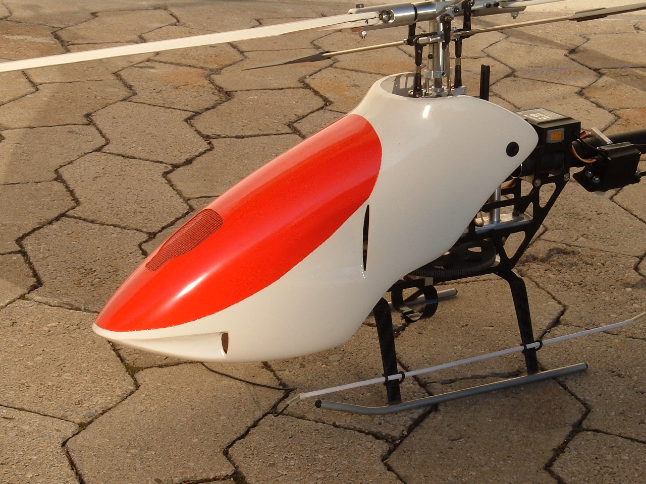

Hallo Eric,
die Öffnungen an den Kiemen kannst du natürlich öffnen, bringt auf alle Fälle etwas mehr Luftdurchsatz und kühlt Motor und Akku. Ob es nötig ist, mußt Du selbst entscheiden.
Ich habe bisher bei meinen Hauben die zu lackierenden Bereiche mit 500er Schleifpapier leicht angeschliffen. Es würde aber auch reichen die Trennmittelreste mit Spülmittel abzuwaschen.
Daß Deine Haube nicht auf anhieb gepasst hat ist zwar ärgerlich, aber so hat man die Möglichkeit die Haube seinen persönlichen Bedürfnissen anzupassen. Die Haube paßt dadurch für verschiedene Hubschrauber mit unterschiedlichen Akkupositionen etc.
