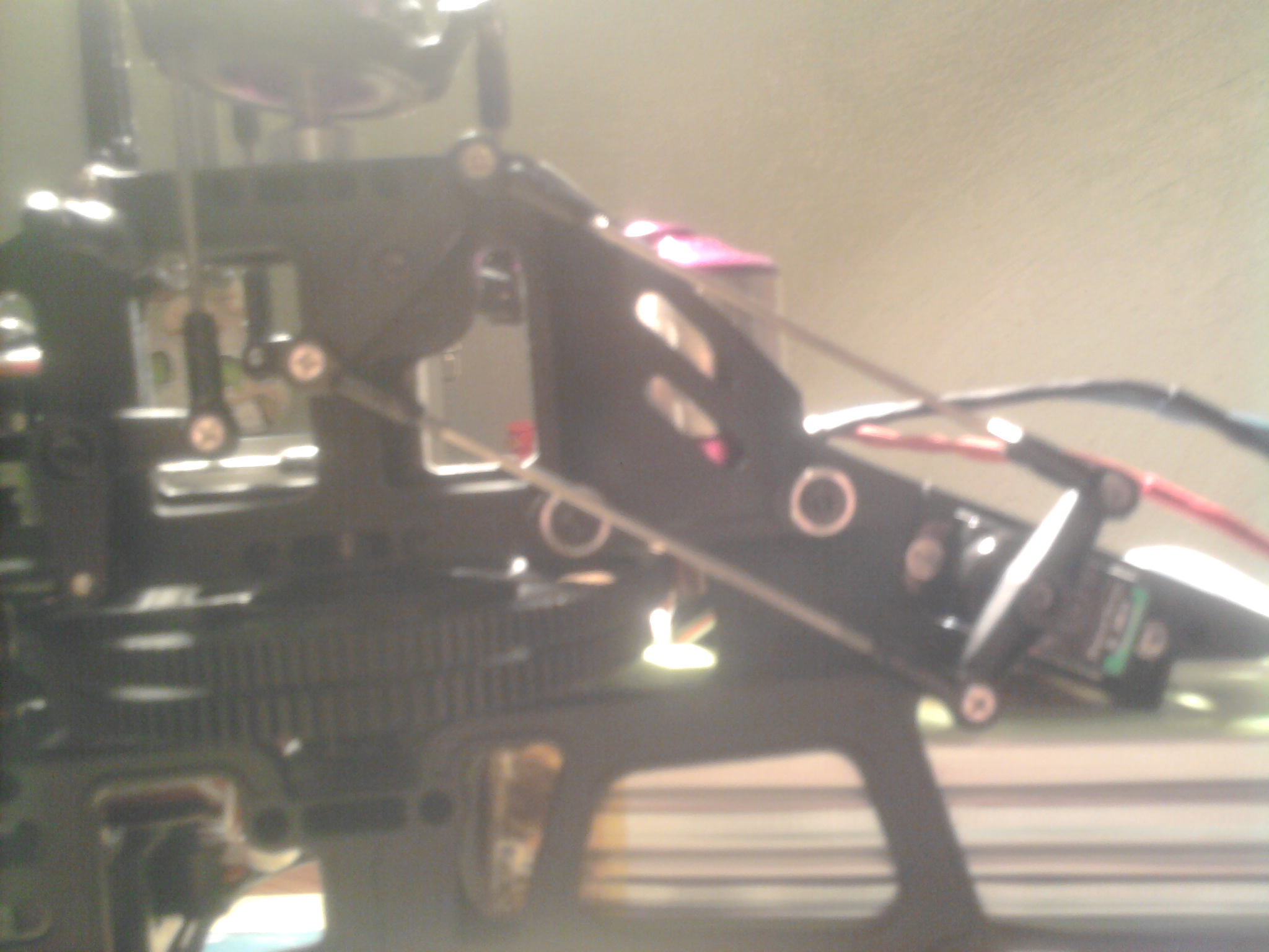

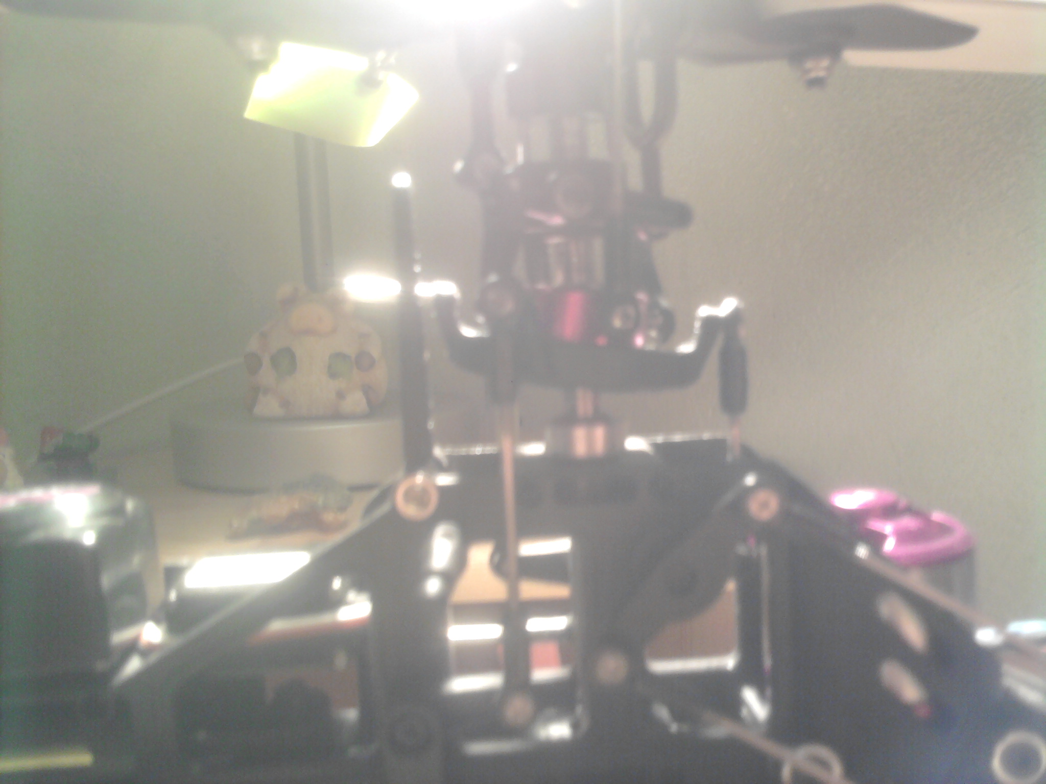

Beitrag von tomschlager123 »
Hier mal ZWEI Fotos vom geschehen
