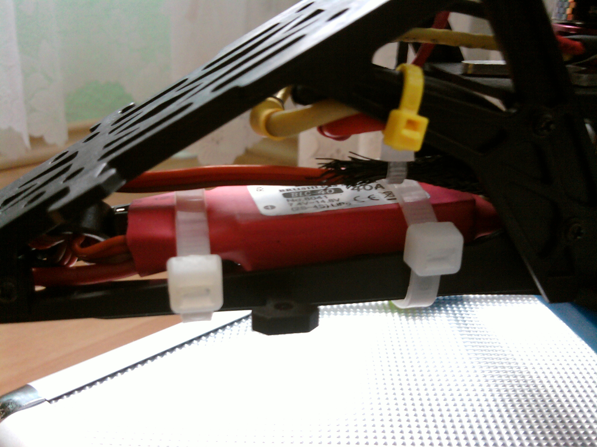

Wo und wie genau hast Du den Regler denn überhaupt montiert?
Bekommt der evtl. keine Luft, also entsteht ein Hitzestau unter der Haube?
Hast Du mal die Temperatur sofort nach dem Landen gemessen?
Ich hatte mit dem orig. Motor sowie Regler auch immer das Hitze Problem, allerdings noch kein Servozucken.
Kaum hatte ich mal einen anderen Motor angeschlossen, wurde der Regler nur noch warm.
Scheinbar ist die orig. Kombination aus Motor und Regler nicht so toll. Bzw. ist der Motor eher als schlecht zu bezeichnen und der Regler ist eigentlich in Ordnung.
Power hat der Motor auch null und der MT ist damit echt unterfordert. :wink:

Der Regler wird extrem heiß, anfassen kann man vergessen Motor auch !!!
Der Regler habe ich mit dem Kühlkörper nach unten und nach oben Probiert , keine Verbesserung. Die Haube hat unten Löscher.
Servos sind neue !! Das Die defekt sind glaube ich nicht.
Was soll ich jetzt wechseln Motor oder Regler ?

Den Regler habe ich genau so auch verbaut, daran wird es also nicht liegen.
Ich würde erstmal einen anderen Motor testen, da der wie gesagt, nicht das gelbe vom Ei ist.

Ich muß mich korrigieren, ich hatte den Regler genau so auch verbaut.
Sollte aber trotzdem hinhauen, wenn Du kein hardcore 3D Pilot bist.

In meinem MT ist der Jazz 40 genauso verbaut, hatte den zuerst unter der Akkurutsche direkt montiert ( also schräg ), war aber für die Akkuanbringung nicht sehr gut, weil die Kabelbinder auftragen und Platz gekostet haben.
Die frage ist halt, ob der Jazz mit einem festen Timing arbeiten muß oder auf AutoTiming läuft - im AutoTiming hatte ich im MT bisher null Probleme, hatte aber am Jazz bisher nur den JGF 500 TH, Scorpion 2221-8 und die Erfahrungen anderer mit dem HS2220 am Jazz.
Blick in die Pilotenkarte wäre noch ne Möglichkeit nach jemandem zu suchen, der in deiner Nähe ist und eine ProgCard für den Jazz hat, um die EInstellungen zu kontrollieren und ggf. schnell und einfach die Settings mal umzustellen. Das mit dem Gepiepse ist so ne Sache für sich, und ein paar Sachen lassen sich auch nur mit der ProgCard einstellen.

Mein Regler ist auch so dran. Evtl stimmt die Programmierung nicht.
Weiss jetzt nicht, wie ich meinen geproggt habe....Ich hatte allerdings bei meinem MT vergessen Failsafe zu proggen, bei einer Störung gab er dann voll neg. Pitch und der Motor ging kurz aus.....Was war ich geschockt... :shock: Ist mir 2-3 Mal passiert, bis ich mal im Failsafe-Menü alles auf neutrale/Schwebeposition gestellt habe, ausser Motor aus.....sischä is sischä....Seitdem nie wieder was gehabt....
Ich hatte letzten Sonntag extra Mal wegen deinem Post hier nach der Landung an den Motor gefasst...dieser war so heiss dass man den Finger nicht lange draufhalten konnte....Beim Regler war das noch erträglich. Flug war aber auch problemlos....Vielleicht hast du auch nen Montagsregler erwischt.
