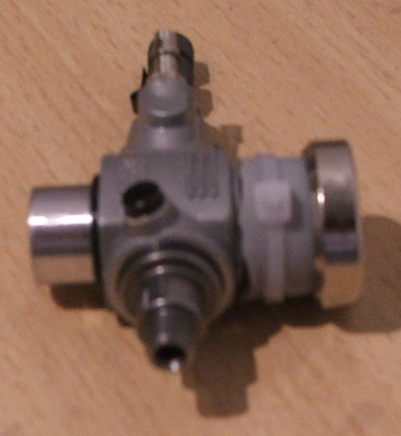

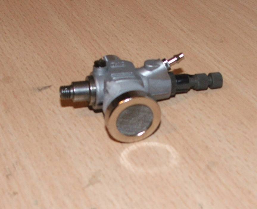

hab mir einen Luftfilter auf meinen R50 Vergaser gemacht.
Es ist ein Metallgitter so das wenigstens der grobe Schmutz ferngehalten wird.
Was meint Ihr ist das was nützliches?
Gruß Toni

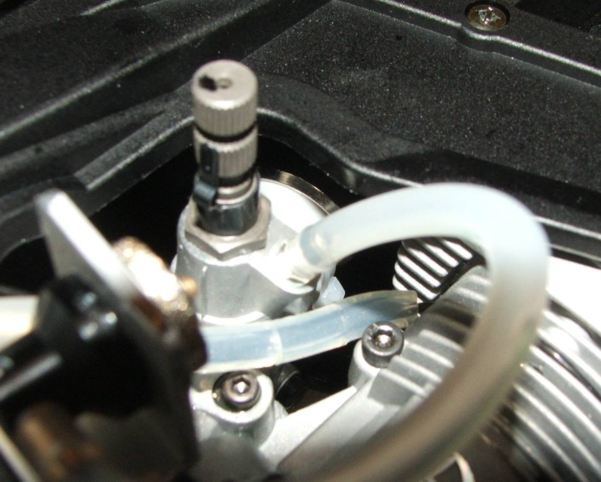

hast du afterrun, oder wd-40, beziehungsweise direkt irgendein luftfilteröl?
wenn ja weisst du denke ich was du damit machen sollst :roll:

ich hab ein paar Tropfen von dem Öl auf das Gitter gemacht :lol:

ich würd den Filter wieder runtermachen - aus folgenden Gründen:
Das ist eine gekonnte Verschlimmbesserung: Wieder ein Teil ist das mehr Probleme bringt als es nützt. Da Staub in Bodennähe aufgesaugt wird setzt sich der Filter ziemlich schnell zu (da hilft auch das aufgetragene Öl nix, das beschleunigt nur das zusetzten - den gleichen Effekt hat ebenfalls das vom Vergaser ausgeschiedene Öl...). Öl und Staub "verkleben" und verschleißen die Öffnungen...
Erkennt man nicht das der Motor durch das zusetzen des Filters nicht mehr richtig "atmen" kann überhitzt er ziemlich schnell und -> kaputt. Alle 2-3 Flüge den Filter säubern ist auch nicht das wahre..
Ich flieg schon immer "ohne" und gut
