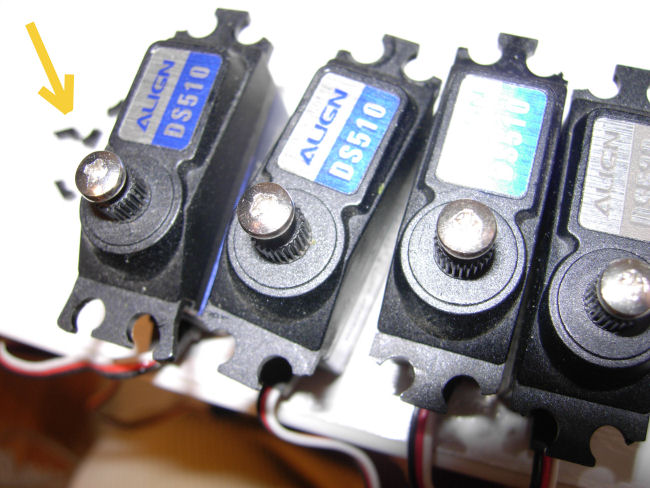

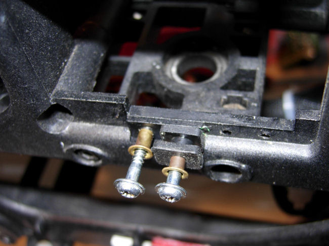

An meinem Schad-Logo 400 wollte ich Servogeetriebe tauschen - bei der Demontage zeigten sich 8 zerbröselte Gehäuseflansche :( . Hatte wohl schon beim der Erstaufbau die Sache mit den Gummis und Hülsen falschgemacht. Das zweite Bild zeigt ggf., wo mein Fehler liegt - also das eine Ende der Hülse (ohne Kragen) steht an der Chassisplatte auf, geht nicht durch, weil das Loch nur so groß ist, wie es die Schraube beim Reindrehen selbst erweitert hat. Aber wie wär's richtig gewesen?
Bein Crash, wo ich den Heli ja nicht mehr aus Roll raussteuern konnte, könnte sich also ein Servo aus seiner Soll-Lage herausbewegt haben.
Gruß, Wilhelm

Wilhelm @@@ wie geht denn bitte soetwas?!
Die Servogehäuse gibt es auch einzeln zu kaufen, glaube ich. Kannst auch die Savoxgehäuse nehmen, die sind bestimmt günstiger. Ich verbaue zwar auch immer Gummis, aber entweder kürze ich die Hülsen oder ich verbaue die Serovs nur mit den Gummis ohne die Hülsen.
tut mir leid für dich,
PS: überprüfe einmal, ob bei deinem 600er alles passt. Die Folgen wären da sicherlich verherrend!
