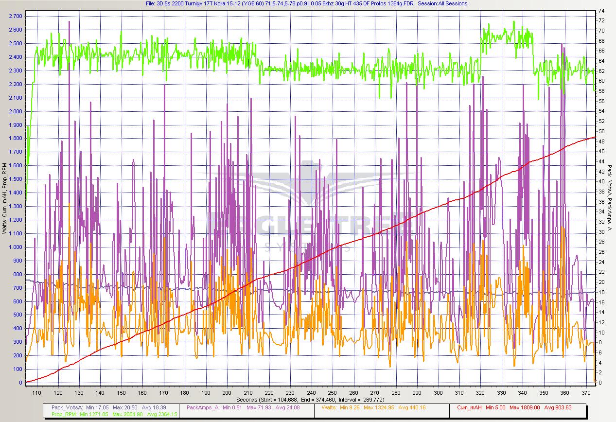

Hab mir mal zum testen einen 5s 2200mAh 30C Turnigy bestellt. Der Akku wiegt 309g. Abfluggewicht liegt mit dem Akku bei 1364g.
Im Gegensatz zu 6s A123 kann man fast unbegrenzt knüppeln wie man lustig ist ...
Geringes Abfluggewicht und die sehr direkten HT Blätter verleiten sehr stark zum rumballern.

1364g! Das ist echt geil, ich glaub, irgendwann trimme ich meine Protos auch mal auf "ultralightweight"

Hallo Stefan.
Das ist wirklich extrem. Wie sind die Flugeigenschaften bei Wind? Ich habe mit meinen 1500g schon den Eindruck, dass etwas mehr Gewicht bei Wind besser wäre.
#544 Re: Protos Setups (u.a. Logs und Videos)
bin noch nicht bei viel Wind geflogen mit dem Akku.
Mit 6s A123 und ca 1522g bin ich schon bei Sturm und böigem Wind geflogen. Auch paddellos muss man da etwas aufpassen. Bei Tic Tocs z.B. wird der Heli aber immer stark abgetrieben. Mit etwas mehr Leistung müsste es auch leichter sein gegen den Wind anzukämpfen. Um bei böigem Wind ruhig zu schweben ist dieses Setup aber sicher nicht so ganz optimal
#545 Re: Protos Setups (u.a. Logs und Videos)
meiner wiegt mit 6S 2650mah im Moment 1500g und ich würde mir schon manchmal gerne mehr Gewicht wünschen, wenn es windig ist.
