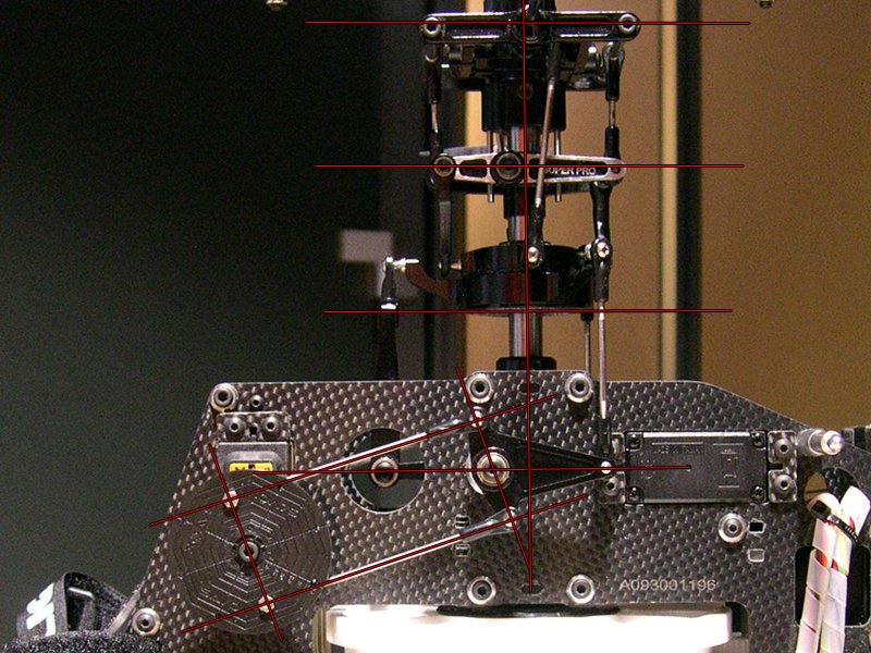

Fakt ist, daß die Längen in der Anleitung ( wie übrigens auch in der englischen kurz bemerkt) nur ca. Angaben sind. Das heißt du solltest hier noch einmal nach legen. Ich habe auch so lange runtergeschraubt, bis die 2 Hebel waagerecht standen. Hier mal ein Bild, welche ich mal gezogen habe : Quelle leider nicht bekannt.

Jo, die Hebel stehen jetzt bei mir auch so.
Komme jetzt zwar nur noch auf +-11°
aber wenigstens auf beiden seiten gleichmässig

Das Maß der Dinge ist der Nickhebel. Wenn die Schraube vom Nick-Umlenkhebel exakt mittig im runden Loch am Chassis steht, dann müssen die beiden hinteren Gestängelängen so eingestellt werden, daß die TS in allen Richtungen waagerecht steht. Das Foto von DeWe ist perfekt und zeigt die richtige Geometrie. Zur wirklich richtigen Einstellung der TS muß man eigentlich den Rotorkopf runternehmen und mit einer Pitcheinstellhilfe, die auf die HRW geschoben wird, die exakte Nullstellung justieren. Erst danach kommen die Hebel und Gestänge weiter oben dran.
