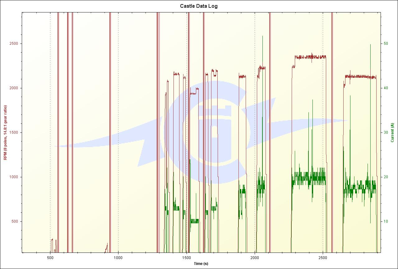

fakt ist das man im schwebeflug so 20-25A Strom braucht und bei zügigem rundflug kommt man an die 40-45 A gerade ran(mit nem 6s Lipo) . also sagen, meinen und messen sind zwei paar schuhe. wenn ich hoffentlich am montag endlich meine neuen lager bekomme, fliegt mein 425er ende der woche wieder und ich kann mal die loggs aus meinem regler auslesen und posten.
gaui verkauft den 550er sogar mit einem 50A ESC. das ist wahrscheinlich grenzwertig bzw nur für hardcore schweber. aber beim 425er reicht der völlig aus.

#6 Re: CC ICE lite 50A im 425er an GAUI 1100kV
leider hat es etwas länger gedauert, aber hier wie verpsrochen der Log meines CC Ice Lite 75.
Motor Z Power Z20A 1700 KV, Lipo 6s Zippy 2650 mAh, 430er CFK Blätter, 2395 U/min (zweiter Log von rechts), 2135 U/min (erster Log von rechts).
Flugstiel: Rundflug mit ein paar vollpitch einlagen
ich hab nur drehzahl und strom abgebildet. hier sieht man sehr gut das man so die meiste zeit um die 20A braucht. nur bei vollpitch steigt der strom kurzzeitig 51,7A.
gruß der hub flo
gruß der hub flo
- CC ICE 75 Log.jpg (114.6 KiB) 1134 mal betrachtet
