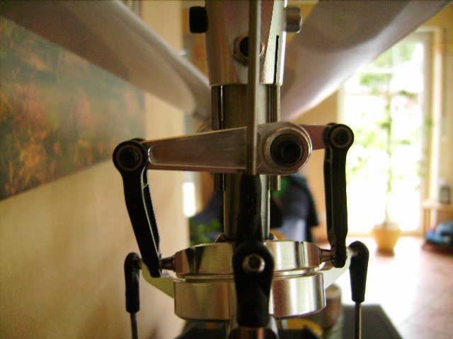

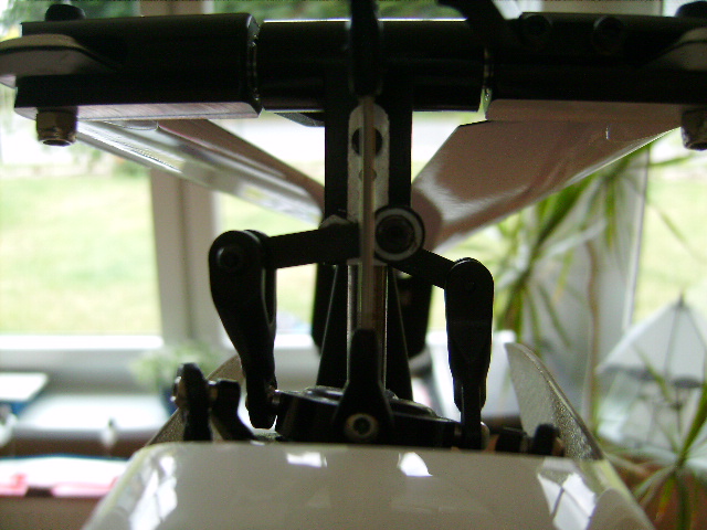

Ähhhh... sach mal... hast du deine TS-Mitnehmerarme falsch montiert? Die stehen so ab.... die sollten eigentlich gekreuzt angebaut werden... D.h. wenn du seitlich guckst am halter das Anschraubloch rechts ist, der arm mit dem Halter nach links zeigen muss/sollte.... das Kunstoff-Teil sollte dann senkrecht stehen.
Oder hab ich mich da verguckt??? Bei mir sieht das irgendwie anders aus... (siehe pics)
Gruß Benni
Gruß Benni

Ich hab eigentlich den rjx Kopf nach Anleitung gebaut und laut Anleitung sieht der genau aus wie bei mir....
Hast du den original align Kopf?

Jo... Hab auch den RJX-Kopf.... siehe Bild oben... mhhh... Naja, wenns so geht is ja gut...
Dachte nur ich frag mal vorsichtshalber nach...
Gruß Benni
Gruß Benni

ähm du hattest recht.
Ich muss wohl beim bauen so in freudiger Erwartung gewesen sein, das ich die beiden Mitnehmer verdreht hatte.
Habs eben korrigiert, Beast entsprechend neu eingestellt. Aber kein Unterschied festgestellt.
Danke vielmals
Danke vielmals
