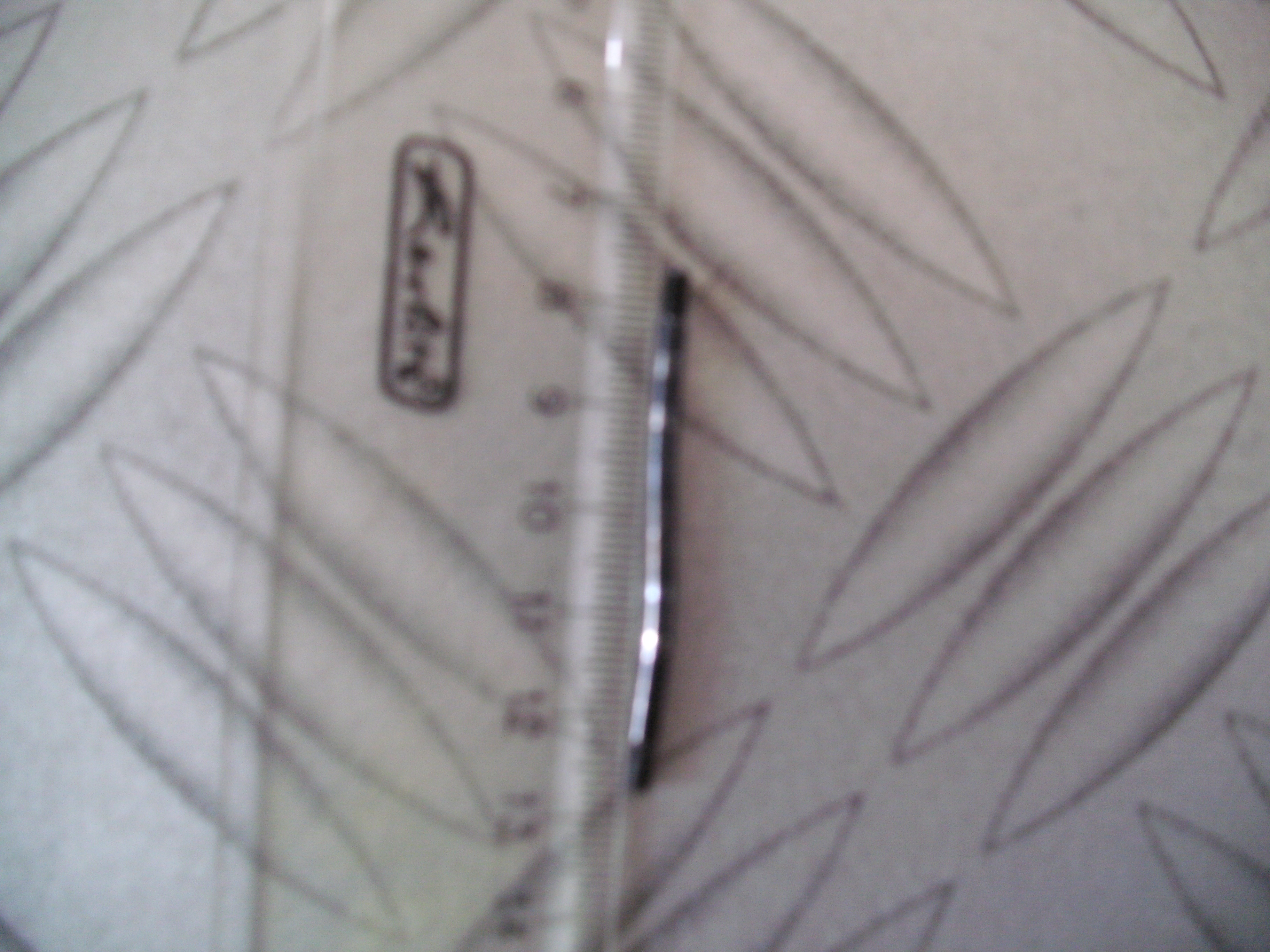

Hier haben wir den übeltäter:
Ist leider unscharf geworden.
Danke für eure Hilfe^^

an meinem Belt war das selbe Problem. Der Alukopf ist totaler Mist. Die Dämpfungsgummis sind aber in jedemfall durch. Die Wellen vom Alukopf sind sehr weich - Die Blätter dürfen sich überhapt nicht nach oben oder unten bewegen lassen.
Ich hab mir den Plastikkopf wieder drauf gemacht und hab nun Ruhe.
