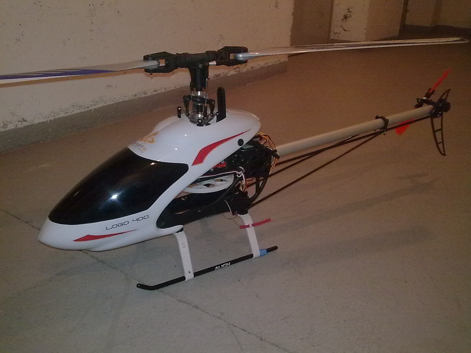

Moin zusammen,
dachte nur ich schreib's mal hier herein....für den, dem es interessiert.
War mit dem Paddel Logo 400 vom Flugverhalten extrem unzufrieden....wollte ihn sogar schon abgeben.
Hab mir dann gedacht "bau den 400er ganz günstig auf FBL um und dann mal sehen...wenn nicht gut, dann muss er gehen".
Also war das Ziel, den Logo zum Test mal möglichst günstig auf FBL umzubauen.
Und was soll ich sagen....es klappt bisher wunderbar....
Also kurz einmal beschrieben was getan wurde:

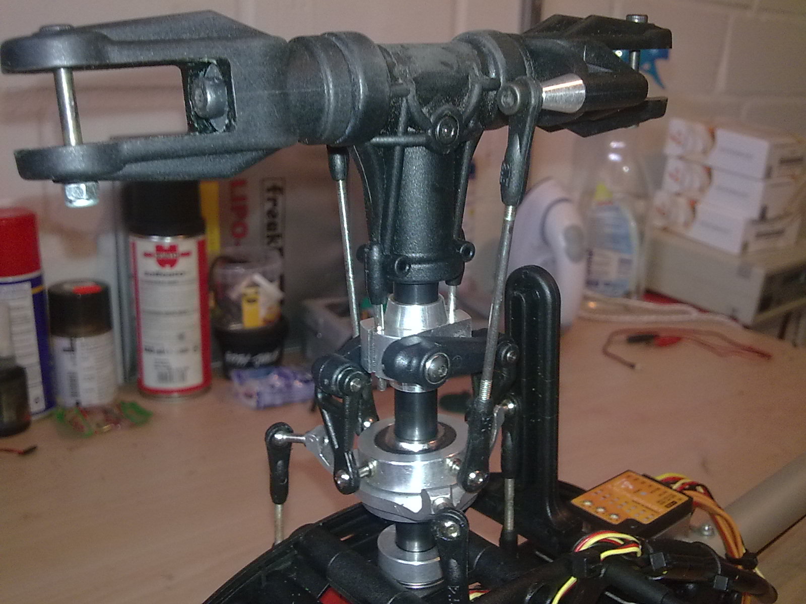

Kopf runter und dann alles abgebaut, was mit Paddel zu tun hat. Dann das fleissige Dremelchen raus geholt und den Kopf oberhalb von allen Paddel-Altlasten befreit. Nun den alten Pitch-Kompensator zum Taumelscheiben-Mitnehmer umgebaut. Hierzu einfach die alten Anlenkungen an der einen Seite weggedremelt und die Gleithülse eingeschnitten / gedremelt um sie auf der HRW klemmbar zu machen. Dann noch die alten Splinntstifte raus und durch zwei Schrauben mit kleiner Messing-Führungshüle ersetzt, so das es spannbar, leichtgängig und nicht unwuchtig wird. Die Gleithülse musste dann noch etwas in der Höhe gekürzt werden.
In den Kopf nu noch die härtere Dämmpfung rein, kürzere HRW und die längeren Blatthalteranlenkungen und alles eingestellt. Zu guter letzt das Beast drauf und was soll ich sagen....
...ein Unterschied wie Tag und Nacht. Auf einmal macht der Logo wieder richtig Spaß und fliegt so, wie man(n) / (ich) es sich wünscht.
Wollte damit nur mitteilen....auch dieser Umbau funktioniert....und hat nicht so viel zum Test gekostet.
Wen es genauer interessiert, der kann sich gerne melden...(falls es überhaubt einen interessiert :mrgreen: ).
Dirk
PS: Jetzt darf der Logo bleiben...

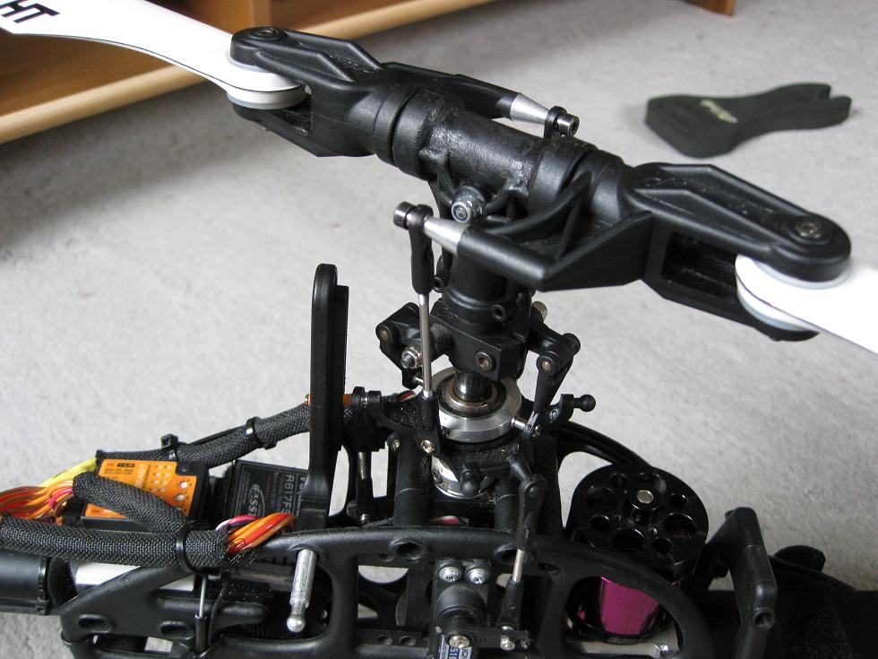

Ich teile deine Erfahrungen. Meinen hab ich ganz ähnlich umgebaut und er ist nun eine absolute Kampfmaschine und das mit einer recht günstigen Ausstattung. (3X Polo Digi 4 auf der TS und HS 5084MG auf dem Heck)
Bilder von deinem Kopfumbau würden mich interessieren...

exilboulette hat geschrieben:Bilder von deinem Kopfumbau würden mich interessieren...
...so und nu mal zwei Bilder

So sieht mein Low Cost Umbau aus....
Gruß Jan
