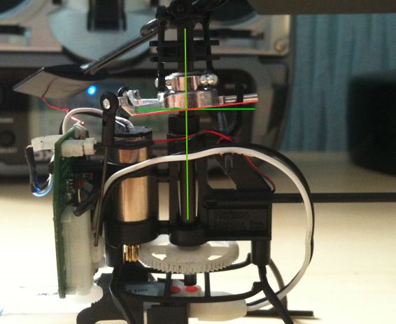

#10 Re: Prob. mit meinem mSR
So dann mal Anbei die bilder. Video ist nicht drin im mom, weil ich nicht Fliegen und Filmen kann
Aber auf dem Video wird es aussehen als würde ich nicht Fliegen können
So eiert das ding und ist un steuerbar

#11 Re: Prob. mit meinem mSR
Ich habe mal meinen mSR in die exakt gleiche Stellung gebracht und mir ist aufgefallen, dass deine Taumelscheibe schräg steht. Meine steht exakt im 90° Winkel zur Rotorwelle. Ist es möglich, dass der Rotorkopf nicht tief genug auf der Rotorwelle liegt? Oder du musst die Servo-Arme länger schrauben, damit sie gerade wird.
Ich habe dann mal meine TS zwischen zwei Finger genommen und gewackelt. Sie hat nur ca 1mm Spiel nach oben und lässt sich nicht kippeln.

#12 Re: Prob. mit meinem mSR
aha. ok dann werde ich die taumelscheibe mal komplett gerade machen ob von links nach rechts bzw auch von vorne nach hinten. dann nochmal testen !!!! meine TS wackelt sehr viel. muesste mal schauen am RK ob da evetnuell kleine gummis helfen den strammer zu bekommen !! Danke bis hier hin schonmal. melde mich wenn ich ein resultat habe.
