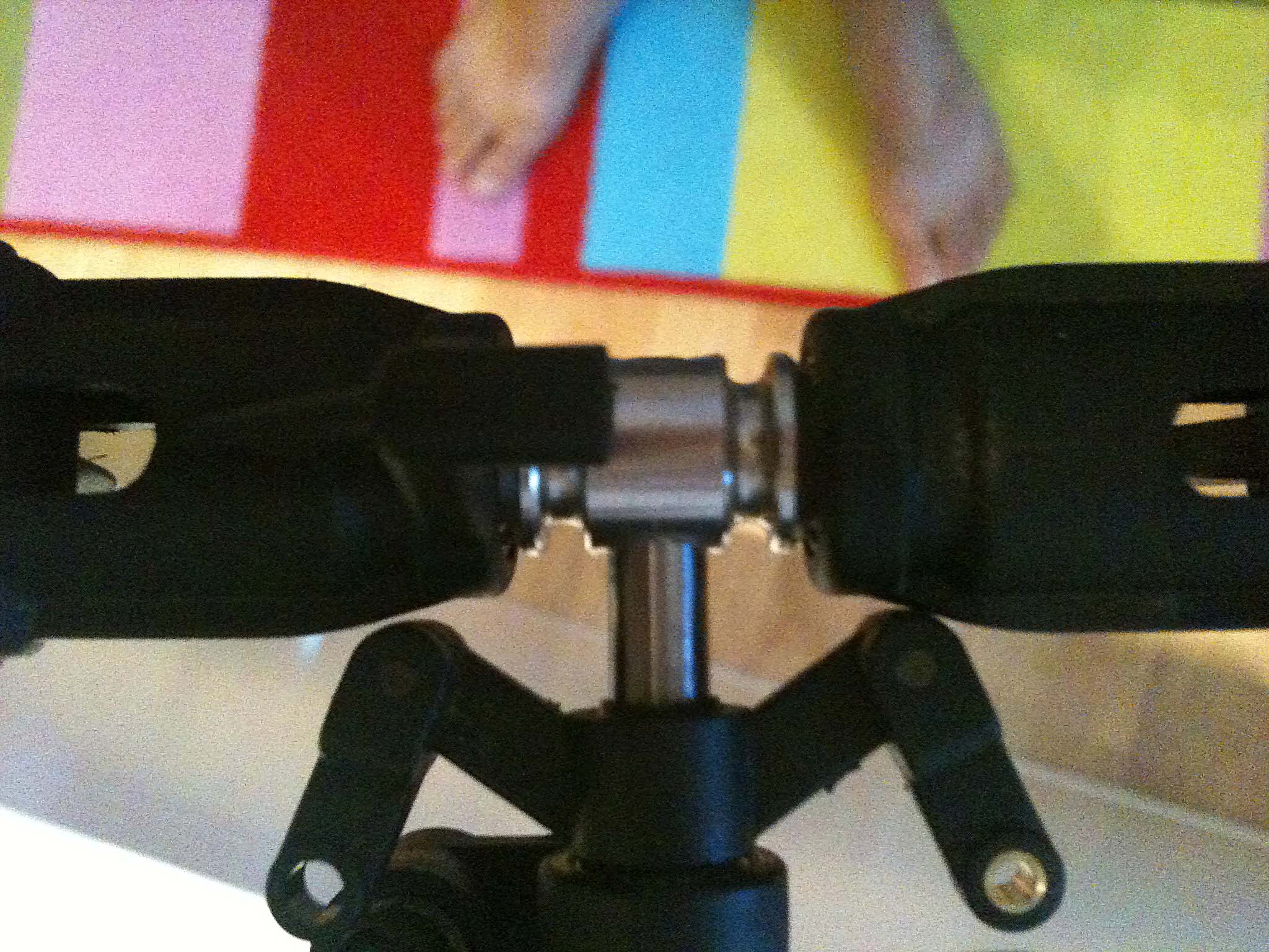

Hallo in die Runde,
habe seit einem Jahr nen Hurri und bekomme einfach die Vibrationen im Heck nicht weg. Habe gestern mal die Motivation gefunden und
bin mal wieder auf die Fehlersuche gegangen. Aktuell - Ab 1700 Umin fängt das Heck an zu zittern wie ein Exzentschleifer. Hab bereits alle Möglichkeiten wie
neue Heckwellen , neue Lager und auch alle Riemenspannungen getestet. Ohne Rotorkopfs oder ohne Heckblätter sind die Vibs auch weg. Also kann es doch nur noch
am Heck liegen.
Nun ist mir gestern beim abschrauben der Blatthalter aufgfallen, dass wenn man die beiden Schraubenhalter von der Heckbrücke an die Blatthalter schiebt, diese nicht
gleich oder parallel anliegen. Die eine hat nen Spalt von ca. 1-1,5mm. Es sieht so aus, als sei das Loch für die Hülse nicht ganz gerade gebohrt. Dadurch müsste ja zum einen
eine hin und her Vibration an der Hülse enstehen und die Heckblätter laufen ja somit auch nicht symetrisch.
Kennt einer das Problem mit der Steuerbrücke ?????

Ich hab mal ein schnelles Bild gemacht. Die innere Hülse hat aber eigentlich noch kein Spiel
- die is ja auch noch nicht wirklich viel gelaufen. Aber vielleicht fällt Dir ja noch was ein. BIn für jen Rat dankbar.

Aha, ich sehe, was du meinst. Ist bei meinem auch so, wenn auch geringer. Ich habe aber auch eine geringfügig andere Auslegung (425 IRCHA).
Ich schätze, da ist die Nabe etwas verbort - muss aber nicht sein. Kannste simpel testen: langsam laufen lassen und schaun, ob beide Blades auf derselben Spur laufen.
If not, würde das Heck vibrieren. Ansonsten kann es auch der Slider selbst sein, klar. Ich würde aber erstmal die Nabe prüfen.
Da der Slider ohnehin ein Verschleißteil ist, würde ich den und eine Nabe einfach nachbestellen und dann nochmal testen, ehe du dich verrückt machst.
Es könnte schon sein, dass eins oder gar beides einen Spurlauffehler verursacht und das würde die Vibs erklären.

hatte eine neue Heckhülse samt Halter montiert und auch gleich das Heckgehäuse getauscht - und was soll ich sagen - keine Besserung
Habe daher mal auf den Align-Seiten etwas gelesen und bin auf die Problematik mit den Lagern im 600er Rex Blatthalter gestoßen.
Ich hab daher mal die Drucklager entfernt und durch Achsiallager getauscht und mit den originalen 80er Heckblätter sind die Vibrationen fast weg.
Ich werde mir noch mal einen Satz der 95 Align GFK Blätter holen und testen (oder sind die Blattschmied eher zu empfehlen)
Durch die anderen Lager konnte ich auch die Gyro-Empflindlichkeit deutlich höher schrauben. 75+. Der Flugtest steht allerding noch aus - Regen sei Dank
