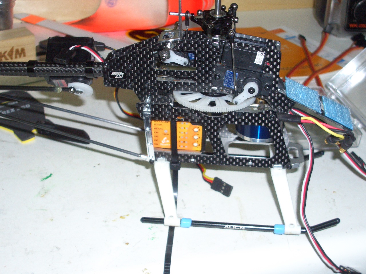

Ich baue mir nen T-Rex 250 mit nem microbeast auf!
Kopf wird der Microhelis Flybarless Kopf!
Hab jetzt nach Anleitung das Chassis ausgeschnitten und die Aluverstrebung eingebaut!
Das Beast wollte ich jetzt hochkant einbauen damit ich seitlich an die Potis komme!
Mein Problem ist nur das mein Beast jetzt nur sehr locker auf dem Klebepad hängt, es schwingt schon sehr deutlich hin und her!
Macht es denn Sinn bei Hochkant Montage ein härteres Klebepad zu nehmen, oder gleich das Beast flach aufkleben und dann den Schraubendreher etwas kürzer damit man die Potis noch einstellen kann?
Habt Ihr evtl. Fotos vom Einbau bei Euren Beastern im T-Rex 250 ?
Bei mir sieht es bisher so aus :
Der Kabelbinder ist nur zum fixieren des Beastes auf dem Klebepad, ist natürlich zum einstellen und fliegen schon entfernt worden !
Danke, Uli

Du kannst es doch noch an die Waagrechte Strebe auf der anderen Seite kleben. Es muss doch nicht mittig im Heli sitzen. Oder ist da noch was im Weg. Ich habe keinen 250er.

Warum hast du das Beast nicht liegend eingebaut. Das Chassis braucht nicht abgedremelt werden. Ich habe das Beast unter die CFK-Platte geklebt (da kommt man noch prima ran zum einstellen und dem Empfänger obenauf. Das Kabelpaket habe ich entsprechend gekürzt.

Schau mal hier auf meiner Homepage. Schade daß das Chassi schon aufgeschnitten ist.

Das sieht auch nett aus!
Mein Rex hat oben die Versteifung aus Alu, da waren etwa 4mm Platz bis zum Beast!
Hab dann die untere Bodenplatte gelöst, oben aufs Beast ein kleines Stück vom 2. Klebepad geklebt. Das hängt jetzt ohne starken Druck an der oberen Aluverstrebung!
Es kann sich locker hin und herschwingen ohne aber so eine Eigendynamik zu bekommen wie vorher ohne Tape!
Heut abend kommt der Kopf drauf, es wird alles eingestellt und dann lass ich mich morgen vom Erstflug überraschen !
