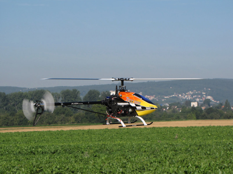

Hi und hier meine Erfahrungen mit dem 550er FBL.
Mein Setup ist folgendes:
3x Align 610 / 1x S 9254 /Jive 100LV / CC BEC PRO / Blue Mini-V-Stabi 5.0 / Futaba T8 / Plettenberg 25-08 HE 15T,
Blattschmied FBL Ultra 550
Meine Änderungen vor dem Erstflug:
Kohleverstärkte Heckgestängeführungen,
Alu-Heckumlenkhebel
3D-LG vom 600er.
Bisher bin ich seit 2 Jahren den 500er Rex geflogen.
Vor dem Erstflug hatte ich wirklich ziemlich die Hosen voll.
Der Hubi hob aber ohne Überraschungen ab, das Heck stand stabil, super klasse
Meine Akkus vom 500er kann ich, parallel geschaltet, weiter benutzen (4 SLS EP 2650, 2 Rockamp 2500 30C, 2 Rockamp 2600 40C).
2 SLS EP sind mit 900 gr grenzwertig vom Schwerpunkt ... V-Stabi juckt das aber nicht
Der orig. Freilauf war von Anfang an kaputt. Der neue vom 600er ist auch nach 20 Flügen im Nirvana ... schaun mer mal.
Der 600M hatte nach 10 Flügen unakzeptables Spiel, daher kam der Pletti rein.
Bis auf diese "Kleinigkeiten" fliegt der 550er richtig richtig geil.
Da ich kein "am Platz Nachlader" bin, habe ich noch 3 SLS EP 5000 30C geordert und komme so auf 7 Flüge pro Ladesession.
Der 550 hat ziemlich viele Euronen verbraucht, bereut habe ich es bisher nicht
LG Manfred
