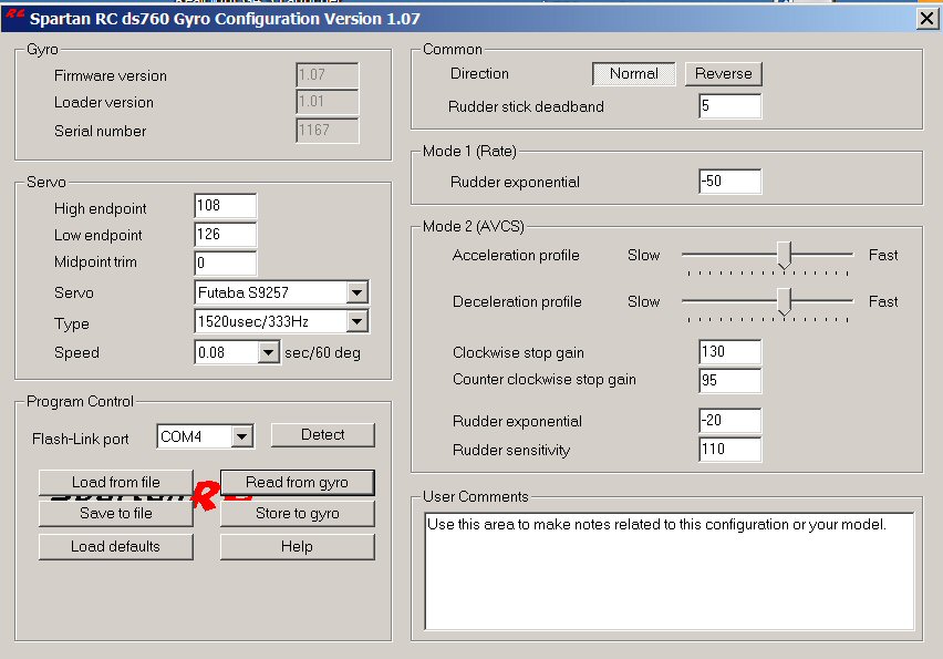

Hier meine Einstellungen am Spartan. Die ungleichen Wege am Heck kommen von meiner Eigenbauanlenkung. Da habe ich die Länge nicht optimal erwischt :oops: . Das wird es doch aber nicht sein.

also ich würde mal die DECCELERATION im PC-Configurtaor um einiges weiter links schieben.
Und was bei mir viel gebracht hat, war da Heckservo 90° und Heckpitchhülse genau in die Mitte. Vorspur egal. Hauptsache nach links und rechts den selben Weg. Musst dann natürlich auch im PC ändern...
Die Anlenkung im Servoarm weiter nac außen, um eine bessere Auflösung des Gyros zu bekommen.
Ist aber die Empfindlichkeit schon zu gering, musst so weit wie möglich nach innen um mehr Gyro Sens zu bekommen.
